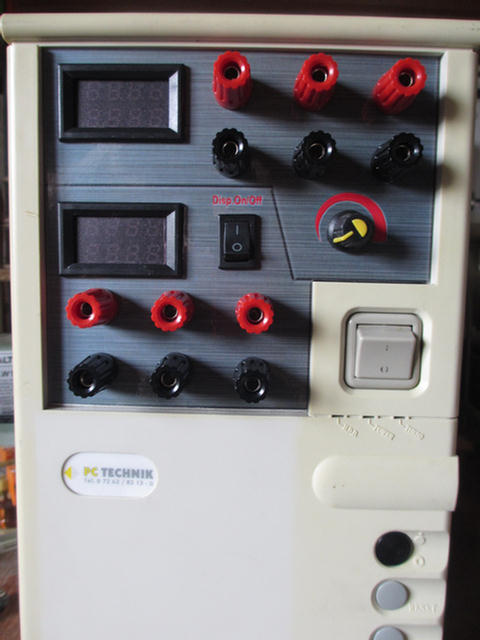

Nur zur Beruhigung. Soviel Strom braucht die Sache gar nicht. Bei mir sinds üblicherweise ca. 1A bei 12V.
Ihr werdet aber auch genug Youtube-Videos finden, wo nur eine 9V Blockbatterie zum Einsatz kommt.
Zuviel Strom und Spannung ist eh schlecht, weil sonst runiert man die Toner-Maske (wenns zu stark brutzelt)
Einfach mal ausprobieren.
Wer ganz schnell (ohne Toner-Transfer) mal was testen möchte, kann sich ja auch aus einem Stück Klebefolie oder Paketband ein Motiv auschneiden und drauflos brutzeln. Funktioniert genauso gut, ist halt nicht so elegant und feingliedrig wie die Tonermethode.
Übrigens, so schaut einer meiner alten PCs jetzt mit "neuem Aufgabenbereich" als Netzteil aus. ;) ;)
Dabei hat mich walta tatkräftig (vorallem elektronisch) unterstützt.
