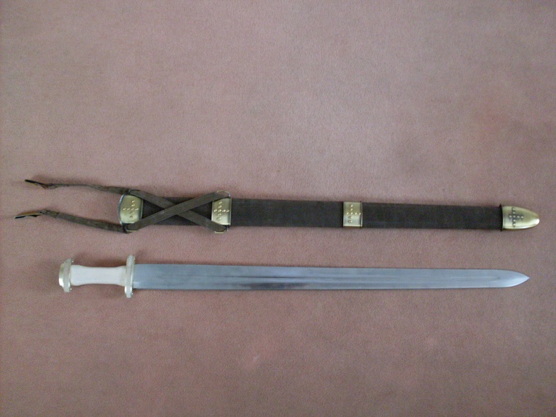

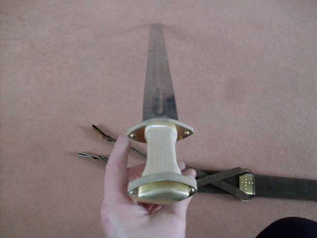

nachdem mein Falchion jetzt fertig ist, habe ich mich an mein erstes Spatha gemacht.
Ausgangsbasis war ein "hundsbilliges" Wickingerschwert dem ich seines Handgriffes beraubt habe.
Gewicht: 1,2Kg
Länge gesamt: 86cm
Klinge: 75cm ( scharf) nix Schaukampf, denn das wird dann nur als Demo zur Brauchtumspflege genutzt.
Zeitaufwand ca. 6-8 Stunden inklusive schleifen und polieren und Staubsaugen.

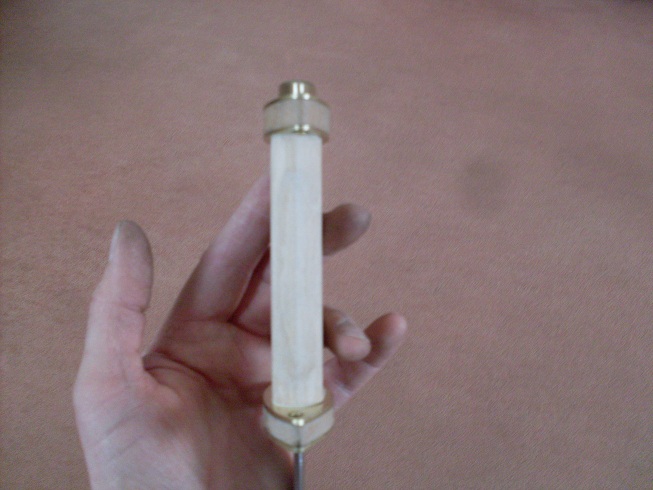

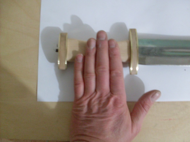

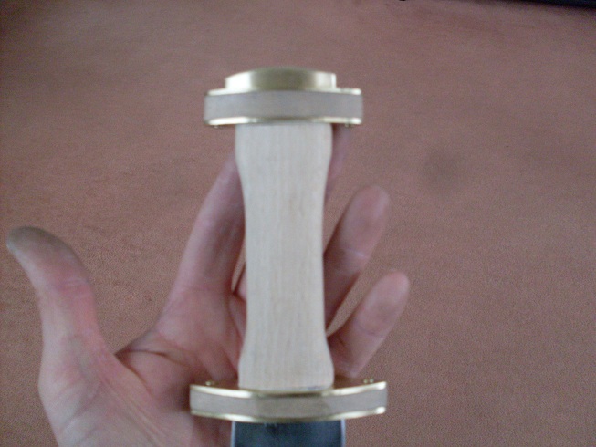

Der Handgriff ist Esche und soll in Natur bleiben, die Messingteile sind Abfallstücke aus meinen Betrieb.
Noch nicht fertig ist die Scheide, die passt noch nicht an das Heft.

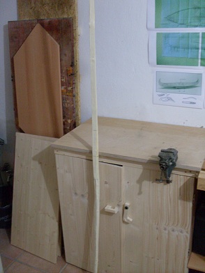

Wenn die Scheide fertig ist, gehts dann an das fertigstellen des Alamannenbogen, der schon im Rohbau im Keller steht.
So langsam wird mein Alamannenoutfit immer vollständiger. ( Schild, Spatha, Helm, Gewand und nu der Bogen)

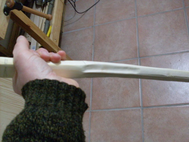

180cm Länge
Alamannenbogen im Rohbau
Spatha noch im Rohbau

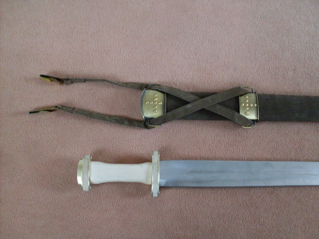

Seitliche Ansicht

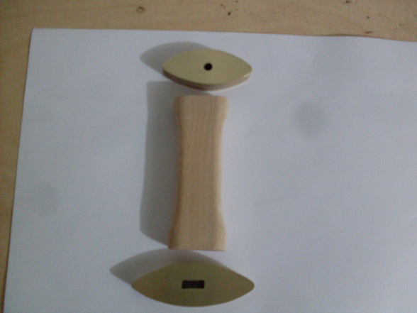

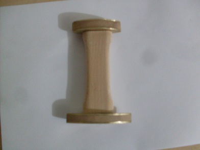

Einzelteile gesteckt
Einzelteile
Handhabe

Ich persönlich würd halt eher zu etwas edeleren Griffmaterialien greifen wie Auerochsenhorn ;) Hirschgeweih, Pferdeknochen oder wenn Holz, dann etwas maseriges.

Gefällt mir sehr gut. 1,2 kg ist zwar etwas schwer, aber entspricht wahrscheinlich den damaligen Begebenheiten. Und da es ja keine Schaukampfwaffe ist, passt das dann durchaus.
Das Holz könnte man zwar wirklich noch aufpeppen, aber passt auch so, finde ich.

-> Erfahrungsgemäß peppt sich sowas ja von ganz allein auf: das beste Finish für "Werkzeug"griffe ist immer noch ständiger Kontakt mit schwieligen, schweissigen Männerhänden -> Gebrauchsretusche halt.
-> Also immer drauf. Mit 1,2 kg kann man damit sicher ganz gut das Küchenfeuerholz im Lager spalten.

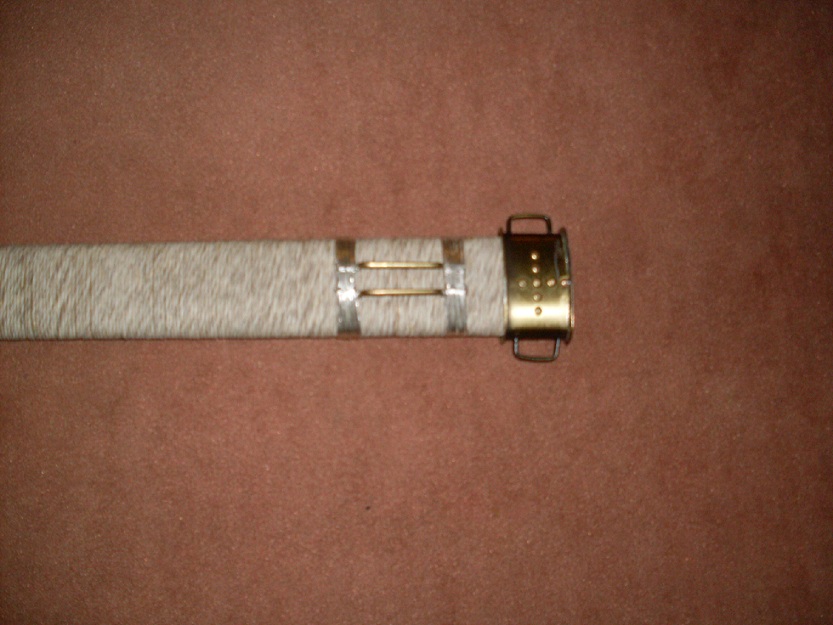

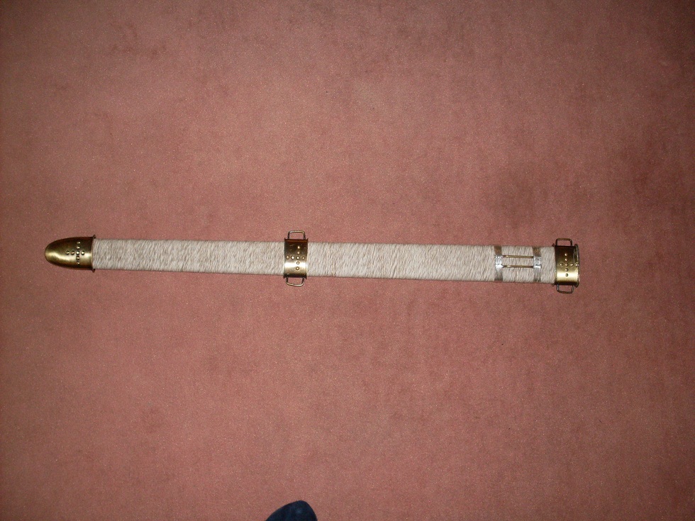

Merci für eure Koments und nun der Nachtrag für die Schwertscheide.
Das hässliche Samtpapier habe ich entfernt und mich für ne klassische und schlichte Schnurwicklung entschieden.
( Materialmix aus Hanf und Leinengarn)

Passt. Bin zwar eher der Holzkern-Lederummantelung Fan, aber jedem das seine.
Gibts noch Fotos mit Gürtel am Mann? ;)

Schöne Modifikation. Der helle Griff wird schon noch von selber dunkel. Hast Du noch ein paar Angaben, Klingenbereite, Klingendicke, Verjüngung und welcher Stahl?

Hallole Holzbieger und MoeM, ja es ist mein Spatha und mein erstes dazu.
Anbei noch ein paar Eckdaten.
Klinge aus rostfreiem Edelstahl. Welche Rockwell kann ich nicht sagen aber beim feilen sauuuuuuuuuuschwer zum bearbeiten, schätze so 50-55HRC. Habe ne Eisenfeile aus dem Baumarkt daran kaputt gefeilt. ( Hätte ich ja auch mit dem Schleifbock machen können, aber ich will Schweiss sehen, hähä)
Klingenbreite 4,5cm breiteste Stelle am Handgriff, verjüngt sich auf 3,3cm Richtung Spitze, dann auslaufend auf 1mm.
Klingendicke 4,2mm am Handgriff verjüngt sich auf 4mm zur Spitze hin.
Biegefähigkeit ca. 10cm im Bogen vom Handgriff zur Spitze.
Dünnste Stelle von der Mitte 4,2mm auf 1,1mm an der Klinge.
