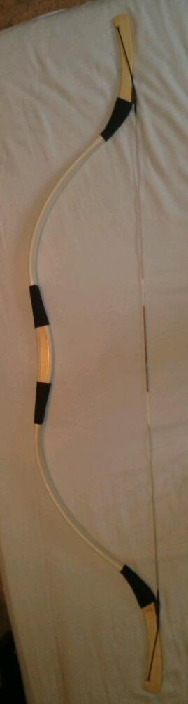

Beitrag von Betelgeuse » 13.10.2015, 12:02
Frühes Mittelalter ist auch ok, muss halt eine Zeit sein, wo man nicht gleich wilderer oder aussenseiter war, weil man zur Jagd einen Bogen benutzt hat, aber der punkt mit bessergestellt, zeit für die Jagd und Import erscheint logisch.
Wie krass offtopic wäre ich mit diesem "Importbogen"?
ist hakt kein Skythe

Beitrag von grumpf » 13.10.2015, 12:37
Hm,
geht vom Design eher in Richtung mongolisch. Zeitlich für das Frühmittelalter wäre eher hunnisch (ganz früh), avarisch oder ungarisch angesagt. Ungarische Bögen kannst Du auch mit einer RUS-Wikinger Darstellung verbinden. Ungarische Köcher, Daumenring und Bögen wurden in Birka gefunden.
Was ist unter dem Leder im Wurfarm? Fiberglas oder Holz mit Glas? Ist beides nicht ganz historisch. Ich denke mal ein echter Komposit scheidet wegen dem Preis aus oder? Wenn es preislich günstig sein soll und noch halbwegs aus der Ferne authentisch aussehen soll entweder ein Glasfiberprügel mit Leder bezogen oder einen sogenannten Biokomposit von Grozer.
VG grumpf

Beitrag von Wilfrid (✝) » 13.10.2015, 12:46
Wegen der Verzierungen schon, wäre der RB da oben daneben

Beitrag von Betelgeuse » 13.10.2015, 17:48
Also spezielle Vorlieben hab ich da nicht, lediglich eibe gewisse Affinität zu den Vorchristlichen Europäern, aber keine Abneigung zum christlichen früh und Hochmittelalter. So ab 15Jh hört mein vorhaben auf, da wirds mir zu "modern" und zu religions-spießig.
Der RB hat glas unterm Leder, ist ein sehr flotter Mongole von Kassai, und der dient auch nur als Übergangslösung fürs reenactment, bis authentischeres Material da ist.
