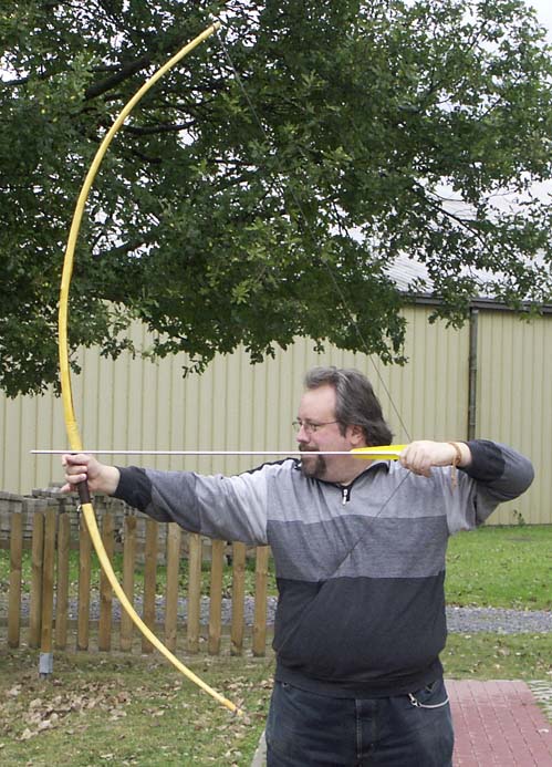

So. Ich habe jetzt ein Foto im Vollauszug.
Unser Vorstand war so nett auf den Knopf der Kamera zu drücken, während ich mich hindrapierte... Danke dafür.
Bitte keine Haltungsnoten. Ich weiß, dass ich daran noch arbeiten muss.
Ich werde mal die Düsseldorfer Kyudoka fragen, ob sie mir da helfen können.
Ich finde der Tiller des Bogens ist nun gut. Der Winkel des Griffes scheint auch zu stimmen.
Der Pfeil ist 109 cm lang. Ich habe den Bogen also schätzungsweise auf 95 bis 100 cm ausgezogen.
Ich bitte um freundliche Kritik...
Ich muss definitiv was an meiner Plauze machen...  ;D

Tiller sieht gut aus :)
Ich hätte da nur Angst das die Sehne am Ohr hängen bleibt bei so einem weiten Auszug.
Wie hast du denn den Bogen so gelb bekommen? Sieht ja aus wie Osage.
Klappt das mit dem Wegdrehen denn so wie man sich das vorstellt ;D
Herzlichen Glückwunsch Toaster Du hast es gepackt. Ist ein guter Kandidat für Bogen des Monats ::)

Beitrag von Squid (✝) » 13.09.2009, 19:51
Sehr schön!
Und du triffst damit vernünftig?

Dank meiner Plautze bleibt da nix am Ohr festhängen...  ;D
Die gelbe Farbe kommt von Schellack. Eigentlich sollte der dunkler werden, aber diesen Schellack hatte ich zum ersten mal verarbeitet. Der war noch nicht angerührt und die Blätter sahen eigentlich braun aus.
Den dunklen, bereits fertig angerührten, Schellack habe ich erst wieder gefunden, als ich den Flechtköcher anfing. Der ist dann auch schön braun geworden. Jetzt bleibt er so. Ist auch schön...
Das mit dem Wegdrehen ist Übung Übung Übung...
Machst Du einen Fehler, merkst Du das sofort, durch einen Ratscher der Befiederung an der Hand. Ist bei mir zum Glück noch nicht bis aufs Blut gegangen. Man könnte jetzt natürlich sagen: "Dann zieh Dir doch Handschuhe an!" - Aber dann merke ich nicht mehr, wenn ich Fehler mache...
Ich glaube allerdings, dass das mit diesem Bogen nicht so ganz gehen wird, weil er den Sehnenversatz, das Irishi, nicht in dieser Form hat.
Für diesen Bogen werde ich also was eigenes erarbeiten müssen. Aber da werde ich mich mal von den Kyudokas beraten lassen.
@ Squid:
Ich habe es selbst nicht geglaubt, aber nach ein paar Schuss auf zehn Meter gehen doch recht viele Pfeile in die Mitte der Scheibe. Sogar dichter als mit meinem Bambusbogen...
Jetzt wird erstmal Technik geübt und beraten gelassen, damit ich das auch halbwegs richtig mache. Im Moment gehen meine Versuche nämlich recht stark in die Muskulatur des Bogenarms.
Und dann gehe ich mal auf die längeren Distanzen.

Beitrag von Rackhir » 14.09.2009, 07:56
du solltest den kleinen Finger auch am Bogengriff haben.
Die Nägel der von mittel-, ring und kleinem Finger sollten auf einer Linie seien.
Schau Dir mal folgendes Viedeo an, könnte vielleicht helfen und lass Dich von einem
erfahrenen Kyudoka kontrollieren:
http://www.youtube.com/watch?v=o6bN0wV6Gjo

Jaaaa... Ist schlimm bei mir.
Immer wenn ich was ganz sachte festhalte spreizt sich mein kleiner Finger ab.
Zum Glück habe ich das Kaffeetrinken aufgegeben...  ;)
Die Überprüfung durch einen erfahrenen Kyudoka habe ich, wenn möglich, eh vor.
Ich muss erstmal rausfinden, wie tolerant die Leute hier in Düsseldorf sind.

Zur Sache - tolles Projekt, das Ganze. Vom Tiller würde ich ja sagen, ganz der Engländer, nur dass eben 2/3 gegen 1/3 sind. Biegt auf der ganzen Länge bis zu den Enden.  ;D
Weiter so! Ich finde solche Nachbauten spannend, allein schon wegen der Mühe, die sich die Einzelnen machen.
Was das "Wegdrehen" angeht, so kann ich Dir nur raten, dies zu üben, da Du Dir ansonsten den Unterarm erheblich lädieren könntest. Egal, wie Du das machst, mach es einfach.

Ich habe versucht das Biegeverhalten eines Yumis ohne Reflexe in dem Haselstab nachzuvollziehen. Die biegen sich ja auch über fast die gesamte Länge. Nur die Schlaghölzer scheinen ja steife Bereiche zu sein.
Wenn Du ihn seitlich vor dir hinhälst, genau so wie man einen Bambusyumi beurteilen soll, hat er auch die weitgehende optische Parallelität zwischen Sehne und Bogen.
Zum Verdrehen:
Das versuche ich schon fleissig. Klappt auch soweit. Wenns nicht klappt tuts am Zeigefinger oder am Daumen weh, weil die Feder langratschte.
Die Sehne habe ich mir aber noch nicht an den Unterarm gehauen. Das passiert mir bei meinem Langbogen ab und zu, was ich aber nur durch das fehlende Nachschwingen der Sehne merke, da ich dann einen Umteramschutz trage.
