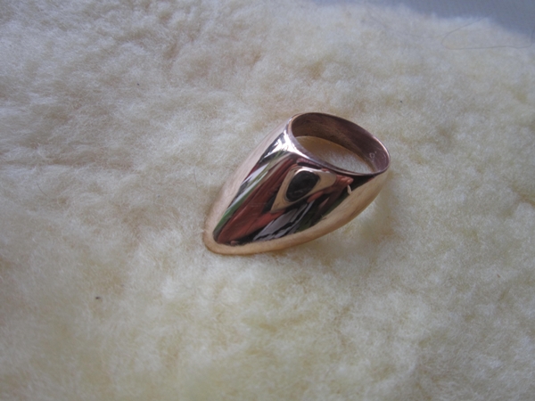

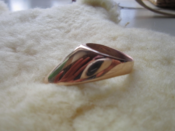

Aber ein paar Bilder von deinem Ring Skua:
Ich schick dir den Ring dann heute per Post zu.
Stephan
