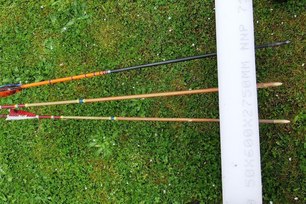

Da ich nach einem Unfall nur noch relativ leichte Bögen schießen kann (max. 45#), verfüge ich leider über keine Erfahrungen mit stärkeren Bögen, sorry.
Beschusstest mit glaslaminiertem Langbogen 40#/ 30'' auf 10 Meter Entfernung mit 5/16 Holzpfeilen, lackiert (spannend wird vor allem das Pfeileziehen beim 700er Ethafoam... >:) )
(die Pfeile schauen hinten zwischen 5 und 7 cm heraus)
Ethafoam 700
(die Pfeile schauen hinten ca. 16 - 20 cm aus der Platte heraus)
Ethafoam 400
