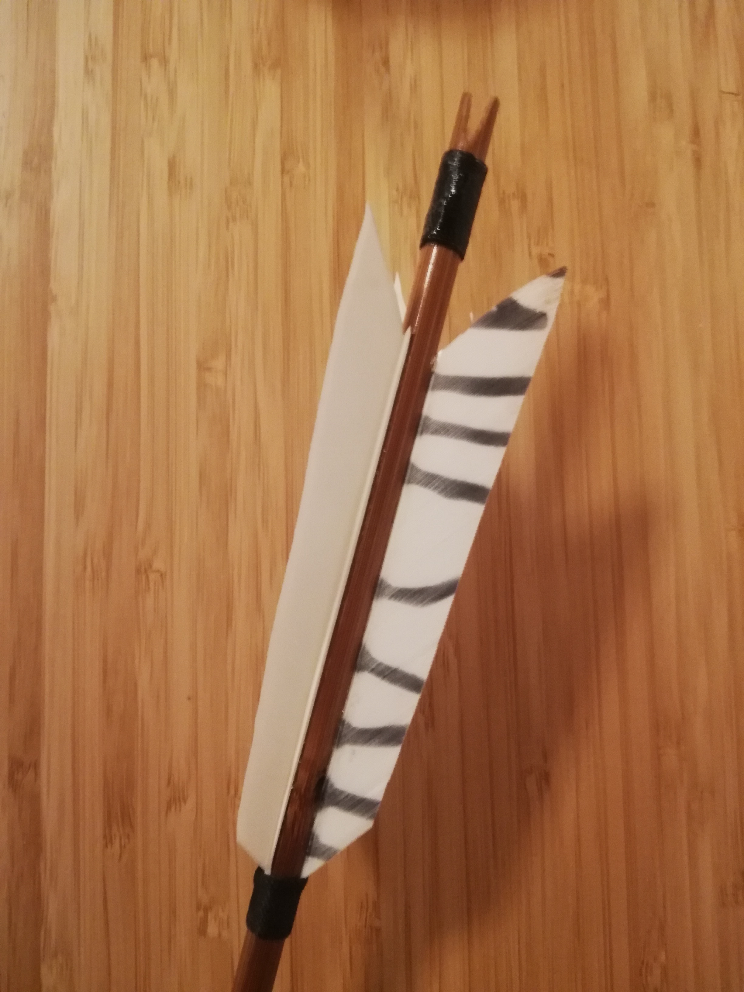

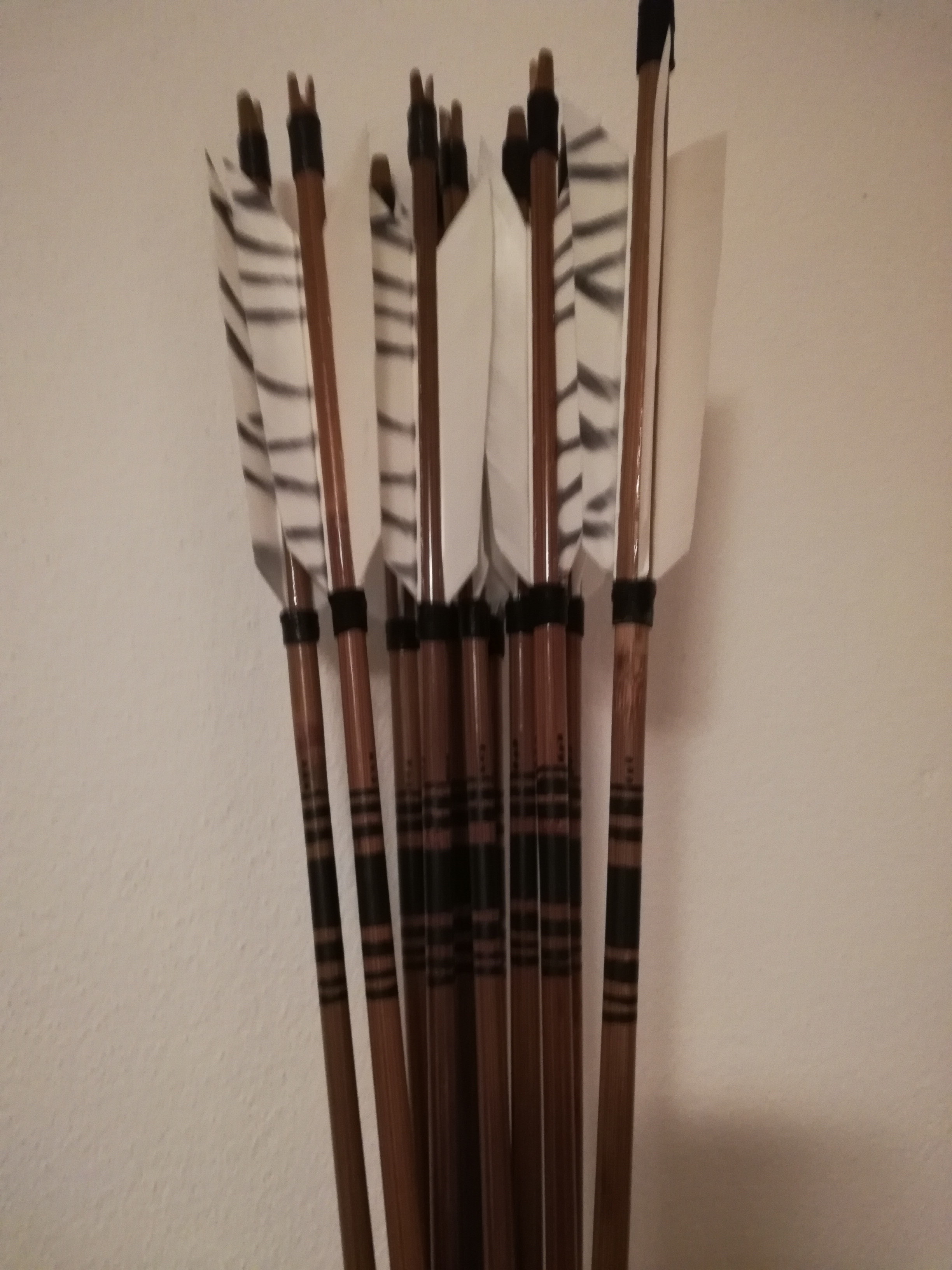

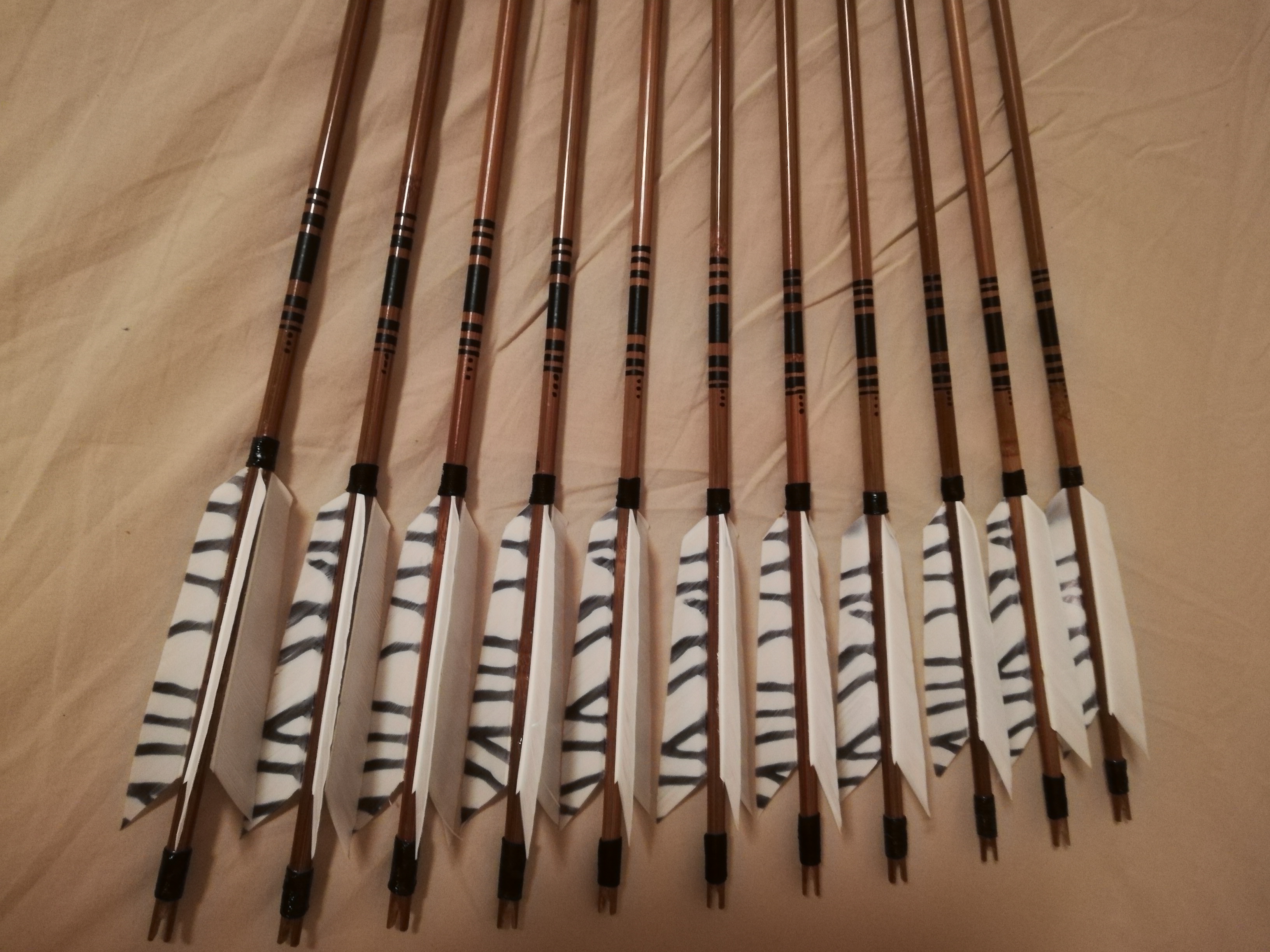

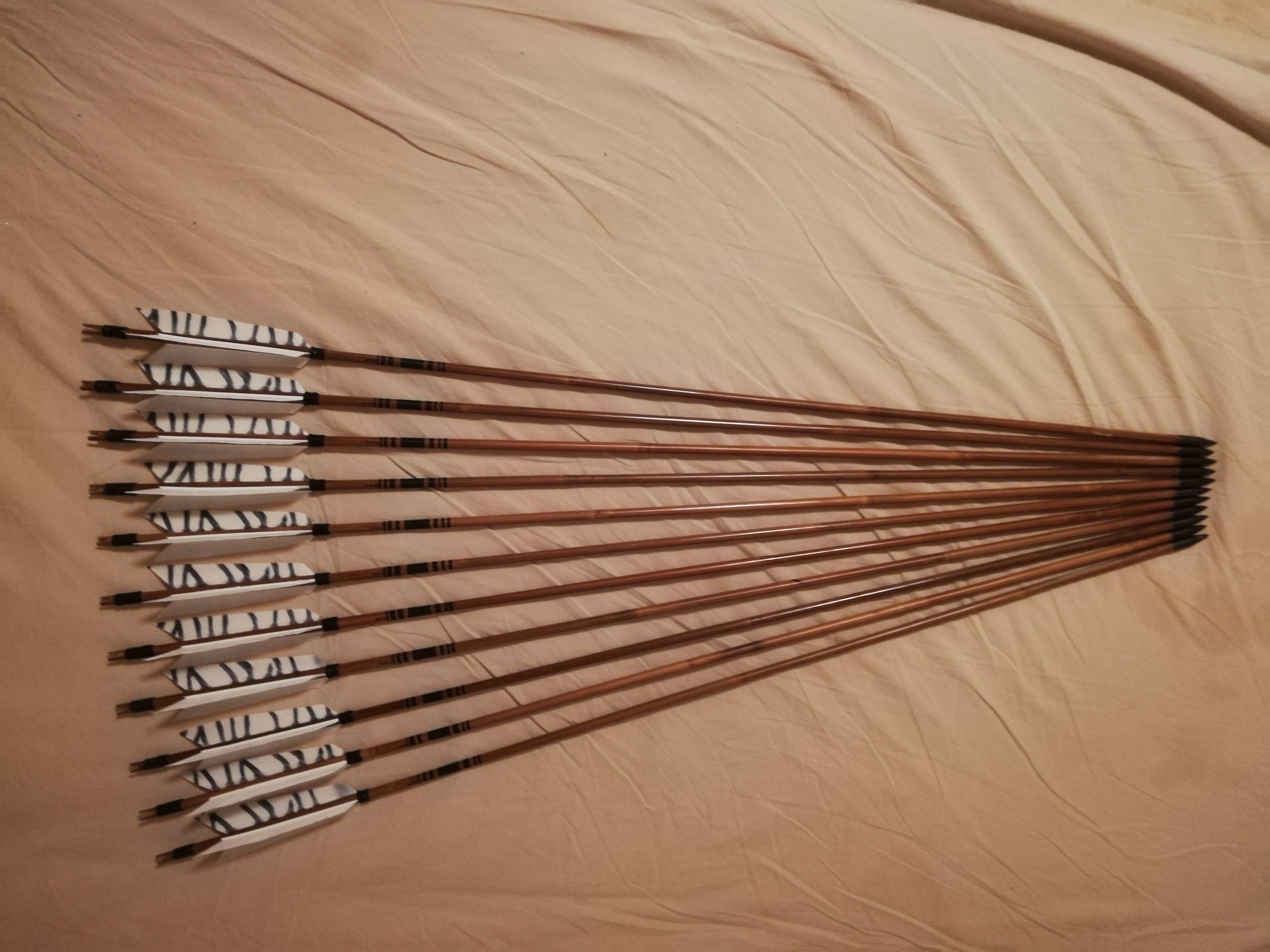

Nach dem der Bogen fertig ist und ich mich mit einem gemischten Satz an Pfeilen ans einschießen gemacht habe sind nun ich die Pfeile zum Bogen endlich fertig...
Da mein Auszug extra lang ist mussten auch die Pfeile selbst hergestellt werden. Ohne Befiederungsgerät oder anderer Hilfsmittel hat es ein wenig gedauert. Dafür, so denk ich, können sie sich sehen lassen. Kritik und Anregungen gerne erwünscht!
Bambus Schaft 100cm von Arrowfordge
Klebespitze: 100 grain
Befiederung: Truthahn 5" Mittelalter Cut
Nock: Selfnock mit eingeklebten Bambus Spießen
Gewicht: 37 -42 Gramm
Länge: Spitze bis Nock Boden: 36,5"
Cresting: Acrylfarbe handgemalt (müssen noch über lackiert werden)
Eigentlich hätten es ja zwölf werden sollen, aber nach dem ich ein halbes Dutzend fertig hatte juckte es mich so dermaßen in den Fingern das ich ein paar geschossen Pfeile werfen mußte. Die erste Runde noch nicht bei voll Auszug, bei der zweiten Runde hab ich dann den letzten Pfeil bis zum Vollauszug gezogen. Das war's dann,die Sehne hat mir den Pfeil der Länge durch den Nockboden gespalten. Über die Hälfte der Länge, genau durch die Mitte - Schrott 😳. Danach erst mal alle Pfeile fertig und jeden Pfeile gewickelt!
Denke die Wicklung, mit Mittenwickwlgarn und mit Kleber versiegelt, sollte reichen. Oder was meint ihr? Hab ein klein wenig Schiss vor dem nächsten Vollauszug 😰.

Du hattest keine Wicklung an der Bambus selfnocke?
Gut, dass alle Deine Finger noch heil zu sein scheinen... 😊

Ja leider nicht, in einem Thread, ich denke es war aus der Baumbuspfeil Trickkiste, hab ich gelesen das darauf manche verzichten. Naja was soll ich sagen, erster Bogen, erste Pfeile und jede Menge Fettnäpfchen - Newbie halt! aber aus fehlern lernt man(n) ja bekanntlich. ja Ich bin auch froh das mir nicht in der Hand steckt!
Aus schaden wird man Klug und bei der nächsten Bestellung order ich einen neuen Schaft. Spitze und Federn hab ich noch daheim...

Schicke Pfeile sind's mgeworden ;D .
Wegen der fehlenden Wicklung - mach dir nichts draus. Den Fehler habe ich auch zuerst gemacht - mit exact demselben Ergebnis ;D .
Als Wicklungsgarn kann man fast alles verwenden, vom Mittenwicklungsgarn n bis zum feinsten Seidenfaden den die Rutenbauer für ihre Angeln verwenden. Hängt ganz von der jeweiligen Geduld ab, was man nimmt.
Sehr gut bewährt als vom Aufwand her noch "vernünftige" Variante hat sich bei mir feines Polyester Nähgarn erwiesen. Schau mal bei den Kyudo-Pfeilen, da gibt es Beisliele, die einem das Wasser im Munde zusammen laufen lassen 8) - Vom Aufwand her aber etwas heftig. Nur so als Bsp. was machbar ist schau mal hier

@kra danke für die Blumen, auch wenn vermutlich bald nur mehr die Hälfte fliegen wird (weil vom Newbie verschossen) soll es ja was gleich schauen. und es beruhigt zu hören das man nicht der einzige ist dem so was passiert ist. Und danke für den Link, die Pfeile sind echt der Hammer, aber das ist mir zu viel Glitzer an den Kyudo-Pfeilen. Die Feder Form hingegen ist sehr schick. Ich denke mein nächster Satz bekommt mehr Farbe. da folgen sicher noch einige. Macht echt Spaß Pfeile zu bauen (Ich hoffe meine Holde liest das nicht ;D )
Bei dem halben Dutzend Holzpfeilen für meinen Sprössling hab ich witziger weise dran gedacht. Der bekam eine schöne Wicklung aus Hanf.
Jetz mal krankheitsbedingt pausieren und den Bogen meiner Holden fertig bekommen dann komm ich sicher auch irgendwann dazu die Pfeile zu werfen und den Bogen richtig einzuschießen. Es Juckt so sehr wenn man neues Material hat und nicht einsetzen kann. Arrrr :D

Die gleiche Erfahrung hab ich auch machen müssen. Bei mir hats aber zusätzlich die Mittenwicklung aufgeschlitzt. :-[

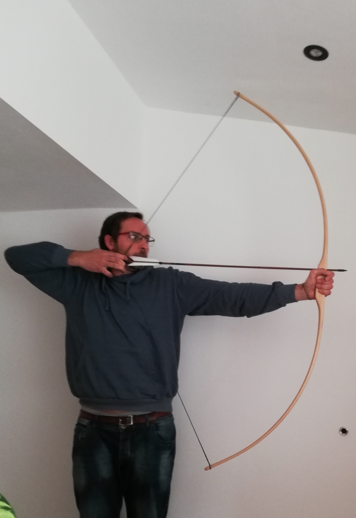

Zeig mal ein Bild vom Bogen, abgespannt und mit Auszug.

Hallo Thomas, Hier mal Bilder im abgespannten Zustand und im Vollauszug. Das Foto im abgespannten Zustand ist nicht aktuell, hier lag der Bogen bei cirka 1,5" Set. ein aktuelles Foto kann ich heute spät Abend nachliefern. Bin noch im Büro.
Mit Flippen meinst das die Enden wie beim Recurve zurück gebogen werden, allerdings nicht so stark. Habe ich das richtig verstanden ??? klingt für mich nach einem gangbaren Weg. Von wie viel reden wir beim Flippen(in CM oder Zoll), also wie weit werden die enden gebogen?

Beitrag von fatz » 08.01.2023, 18:26
Mach nochmal ein Foto, wo du an der rictigen Stelle einnockst. Auf dem bist du viel zu tief
