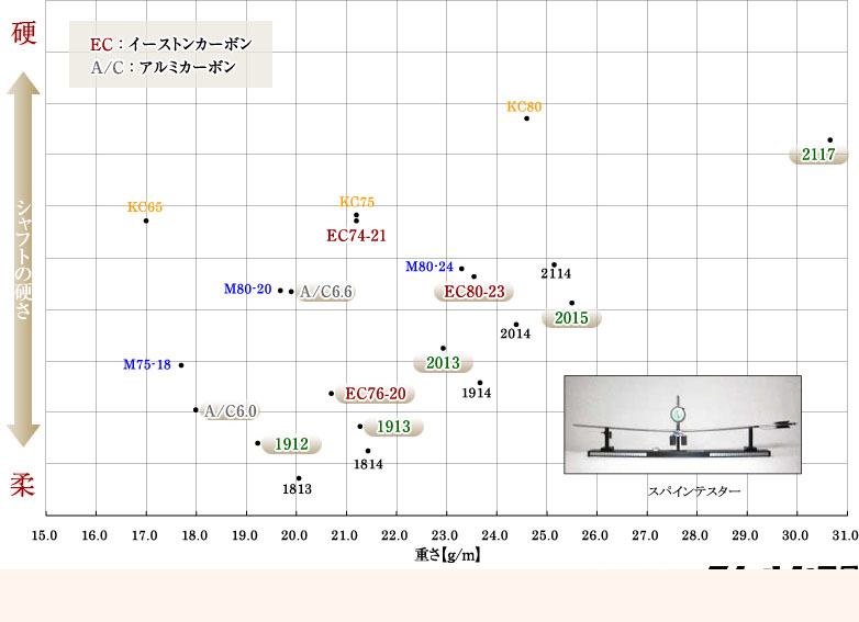

Hallo Shokunin, Du hast ja offensichtlich bei mehreren Schäften die Spinewerte gemessen.
Könntest Du das mal genau beschreiben?
Ich meine Spinewerte und wie Du es gemacht hast?
Die einzigen "Spinewerte", die ich bisher gefunden habe sind folgende:
http://www.koyama-kyugu.com/product/cart/arrow_a.html
http://www.koyama-kyugu.com/product/cart/arrow_c.html
Freundlicher Gruß
Phil

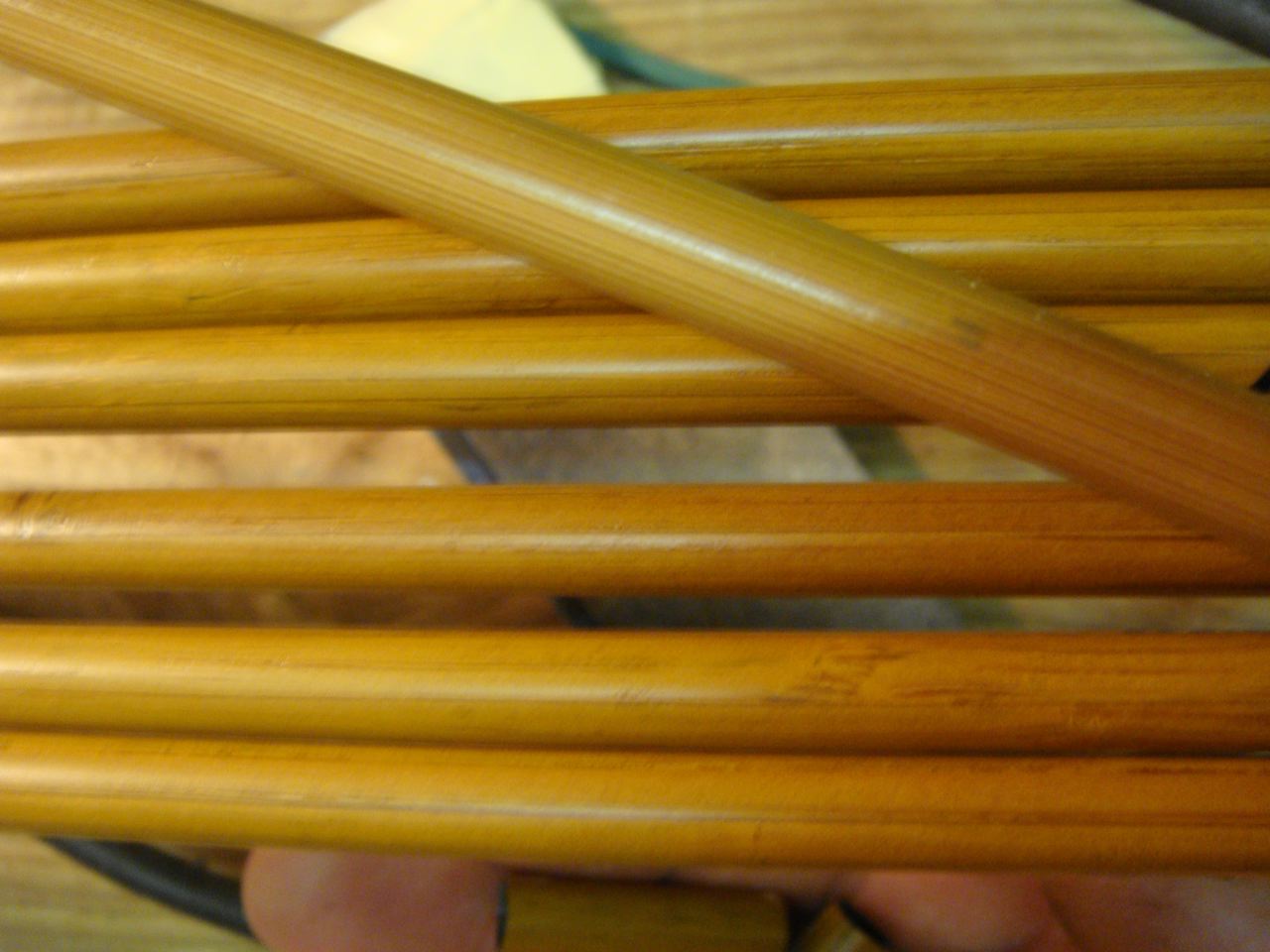

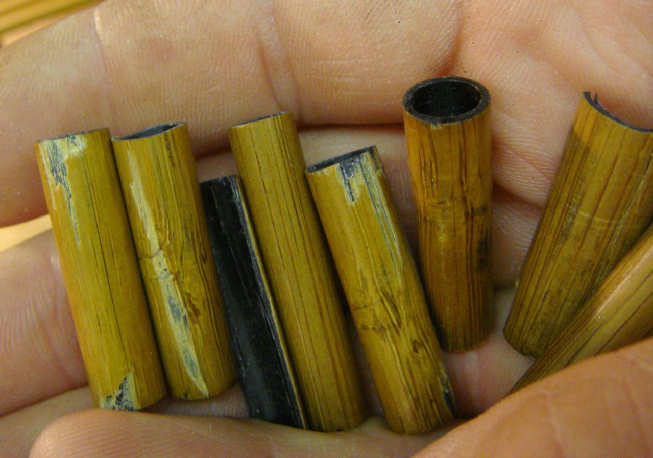

Hallo Shokunin,
hast du ein Photo von den "echten" Bambus-Carbonis wo man die BAmbusschicht erkennen kann - am WE habe ich massiven Zweifel geerntet, das es so etwas geben könnte - und den würde ich gerne ausräumen ;D ;D

@kra
ich werde mal versuchen Makro-Photos zu machen ist aber mit der point-and-click Digitalcamera schwierig.
Wenn Du die Zweifel aber ein für alle mal beseitigen willst schicke ich Dir gern ein paar der Abschnitte da kannst Du den Bambus runterschälen und herzeigen.
Die Easton Carbon Schäfte sind nur "holz-optik" also bedruckt - Mizuno wie immer eine Klasse besser...
Aus Jp hiess es es sei "unconventionally machined bamboo..." und Thoralf unser Herr Kyugu hier hat das auch bestätigt. Es ist tatsächlich eine Bambusschicht drauflaminiert.

ich messe Spine wie sonst jeder auch - hoffe ich... :-\
Man legt den Schaft in eine Vorrichtung mit Auflagern @26", hängt 2# Gewicht mittig dran und misst die Biegung.
Dann kann man auf Tabellen wie hier den Spinewert ablesen:
http://www.rosecityarchery.com/AMOspine.html
Danke auch für die Links zu Koyama - hatte ich noch nicht gefunden.
Die einzige Spine-Tabelle die ich so kenne ist auf der Takakyu Website.
http://www.takakyu.com/advice/index.html
Es ist der 3. rote Button wenn man runter schrollt - leider pop-up daher kein direktes Link.
Da ist jetzt direkt auch keine Skalierung für Spine drauf aber es erlaubt einen guten Vergleich der Gewichte und Spine.
Die neuen Mizunos sind nicht drauf leider - ein paar alte, wie die Easton 7313 auch nicht...
Erstaunlich hier sfinde ich die Werte für KC - das sind mit die teuersten die es gibt (40€/Schaft) aber unglaublich steiff für ihr Gewicht. KC Schäfte sind darüber hinaus auch getapert - auch ein Wahnsinn für Carbon.
Ich kenne einen Schützen der die 65er KC auf bis an die 18kg schiesst - d.h. 16er Bogen (aber sicher auf ca 18kg gezogen), dann Pfeile mit 6.5mm Durchmesser und 22g - da tut sich was :o :o aber auf einem Bambus Bogen würde ich es allerdings nicht probieren...

Beitrag von Toxophil » 06.06.2011, 23:50

@Kra
also besser geht es bei mir mit Bildern leider nicht...
Bei dem Bild mit den Schäften ist der der oben quer liegt ein echter Bambusschaft, die unteren sind die Mizunos.
Bei den angefieselten Abschnitten sieht man etwas mehr aber immer noch nicht viel... :-\

Beitrag von kra » 07.06.2011, 08:24
Vielen Dank, da kann man nur mit Asterix antworten... (Die spinnen, die...) ;D
Aber die optische Wirkung ist beeindruckend!
wenn du mir ein paar Abschnitte sichern kannst wäre ich dankbar.
