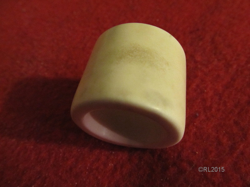

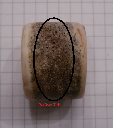

Welcher deiner 3 Ringe ist denn der am besten passende Ring?
Ich habe die Ringe von dem was man auf Bildern sieht lediglich nachgearbeitet.
Ich merke, dass der poröse Teil das längere Tragen auf jeden Fall angenehmer gestaltet. Meine Variante aus Horn muss ich nach einigen Schuss kurz abnehmen und auswischen. Schweiß macht die Angelegenheit dann doch etwas rutschig bei meinem Hornring.
Das Schwerste für mich ist es den porösen Teil wirklich auszupolieren. So ganz hab ich den Dreh für's polieren von Geweih noch nicht raus. Zumindest den porösen Teil, vielleicht hat hier ja jemand einen Tipp.
Ich werde eventuell mal ein Bild hochladen mit einem Anriss vom Ring, muss nur dran denken.
Bei der Orkanmeldung wird es wohl eher schlecht aussehen mit Üben, da kann ich dann genauso gut noch einen Ring basteln. ;D

Der mittlere, is auch auf den beiden Bildern dadrunter zu sehen. Was polierst du da? Ich dachte nicht das das nötig sein fässt sich so glatt an, und ich hab nur mit fräskopf für Dremel und 80Schleifpapier gearbeitet. Könnte erklären warum du so viel länger für dein Ring gebraucht hast^^ ein Qualitativer unterschied^^

Beitrag von Jay » 09.01.2015, 18:44
Der mittlere Ring sieht doch auf jeden Fall recht vernünftig aus, zumindest für mein Verständnis was die Ringhöhe betrifft.
Ich arbeite auch mit einem Dremel, jedoch nich nur ausschließlich mit dem 80er Schleifpapieraufsatz.
Der poröse Teil ist mit 600 Schleifpapier poliert. Im Vergleich dazu, mein Hornring ist mit 1200er poliert. Die feste Schicht ist über mehrere Arbeitsschritte bis hin zur Feinpolitur für den Dremel gearbeitet.
Das mit der Politur, vorallem der Innenseite, habe ich unter anderem aus den Beiträgen von Ralph. Der Ring ist deutlich angenehmer zu Schießen wenn er poliert ist. Ich krage meine Ringe zur Daumenspitze hin auch aus, was das freie Drehen des Rings erleichtert.

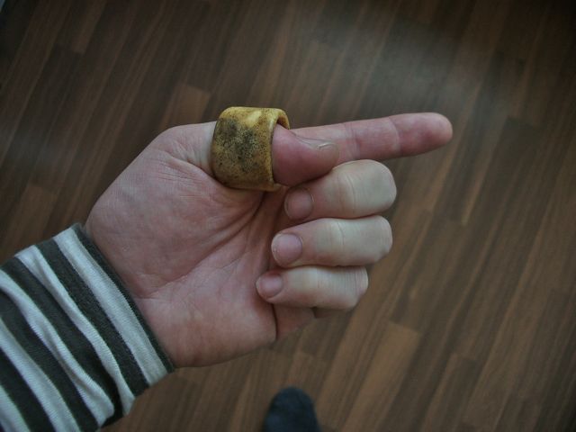

Ne das ist nicht was ich meine.
Evtl hilft ein vergleich
Das ist deiner, Oben und unten fest in der Mitte Porös
Und das ist meiner, aussen das feste und da wo der Daumen ist war mal der Poröse Teil
Das war eigentlich meine Frage ob das den unterschied macht^^

"Aufnahme" von Schweiß wird wohl der Hauptunterschied sein.
Wenn ich nur die außen liegende Schicht des Geweihs benutze, kann ich auch meinen Hornring weiter benutzen. Der Hauptvorteil des Geweihs ist in meinen Augen, wie es sich Verhält wenn Schweiß mit ins Spiel kommt. Der Ring rutscht dann nämlich nicht.
Dadurch, dass deinem Ring fast gänzlich die poröse Struktur fehlt, fehlt diese Art "Schwamm" um den Schweiß aufzunehmen. Weil die poröse Schichtbei meinem Ring nach außen durch geht, wage ich sogar zu behaupten, dass der Schweiß zu einem bestimmten Teil auch "abgeleitet" wird. Wirklich wird sich das erst im Sommer zeigen.
Wenn ich meinen Daumenring trage, liegt eigentlich auch nur die sehnennahe Knochenschicht eng an. Der poröse Teil ist so ausgekragt, dass er nicht eng an der Haut anliegt. Habe das so gearbeitet, um eventuelle Blasenbildung/übermässige Reibung durch zu schroffes Material zu verhindern.
Grüße,
