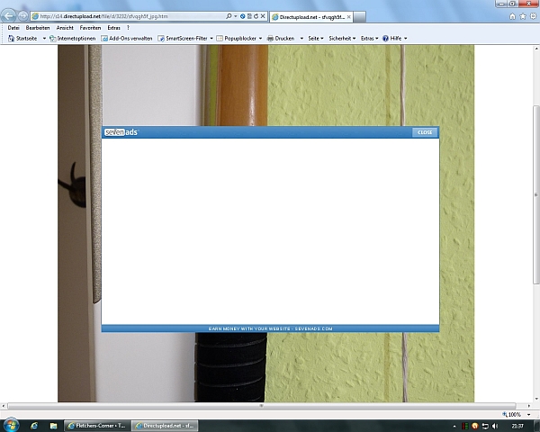

ich hätte da mal eine Frage zum Langbogenschiessen über den Handrücken. Ich besitze einen Langbogen ohne Schußfenster und Pfeilauflage. Nun möchte ich den Bogen mit einem Nockpunkt versehen und denke, dass es hilfreich wäre, die Stelle wo ich den Pfeil auflege evtl. zu markieren (mit einem Strich). Oder nimmt man generell immer die Stelle, an der die Griffwicklung aufhört?
Für Tips bin ich dankbar!

....tja, ich hätt ja gern was dazu gesagt, aber leider is da nix zu erkennen:
(Der Bilder auf Bildhostern mit Popups aus Prinzip ignoriert, sorry! Bitte benutzte FC zum Upload!)

Aber auf deinem privatem Pc könntest du doch einen Pop-Up Blocker installieren?

Könnte ich, ich will aber nicht! Sonst könnte ich ja Andere, die KEINEN haben, nicht davor warnen!
Und b.t.w.:
Bildverdeckende Popups sind eine Seuche von unglaublicher Verachtung! Ich werde jede Seite, die welche benutzt, meiden!!

Ich würd mal sagen, da wo sich die Abnutzungsspuren befinden. also in Deinem Fall unten im Bild. Also entweder Bild umdrehen oder Bogen andersrum halten. ;)

MESSEN geht auch!
Wo ist - relativ zum Griff - die Mitte?
Ich rate mal: bei 2/3 Grifflänge.

Ich messe mal nach. Ist eigentlich der kürzere "Arm" auch eigentlich der untere "Wurfarm"? Die Zuggewichtsprägung würde dies auch unterstützen. Die Schleifspuren allerdings nicht.

Im Normalfall ist der kürzere WA der untere... Ausserdem wird die Schrift eigentlich unterhalb des Griffes aufgebracht, damit sich da auch Turnieren keiner anstellt wegen "Zielhilfe" oder sowas. Wenn von da aus alles passt, und so rum auch die Schrift richtig herum ist, Schleifspuren aber dennoch unterm Griff sind, wurde der Bogen evtl verkehrt herum geschossen. Entweder weil der vorige Besitzer keine Ahnung hatte, oder weil der Bogen verkehrtherum besser schießt.
Das müsste man dann nochmal detaillierter klären.
