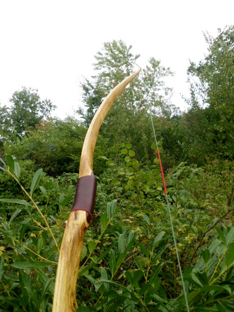

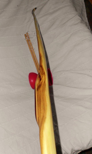

Feinschliff und erste Ölung sind gestern Abend erfolgt .
Alex gefiel das Farbspiel des Holzes sehr gut , mir natürlich auch .
Nun bleibt zu hoffen das es meinem swap Partner ebenfalls zusagt und die kleinen Trocknungsrisse stabil bleiben .

Auf dem Weg von der Werkstatt zum Haus hat der Bogen leider ein paar Regentropfen abbekommen ,dieses hat mir nun ein paar kleine aber unschöne Flecken eingehandelt. Also nochmal feinschleifen angesagt .-grrrrr .

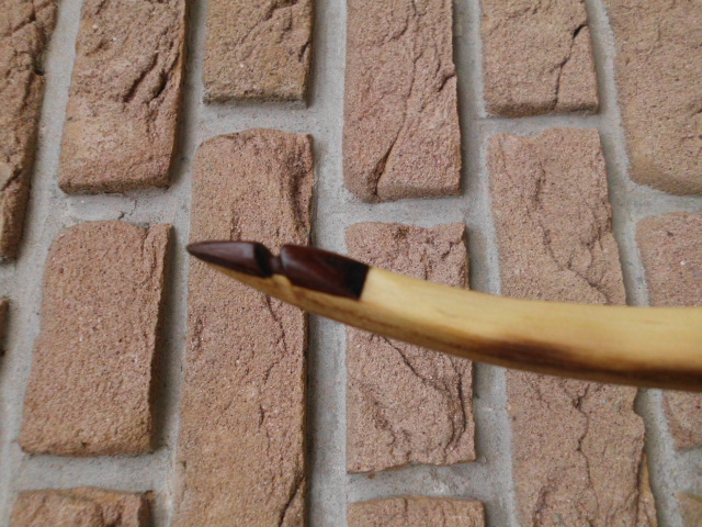

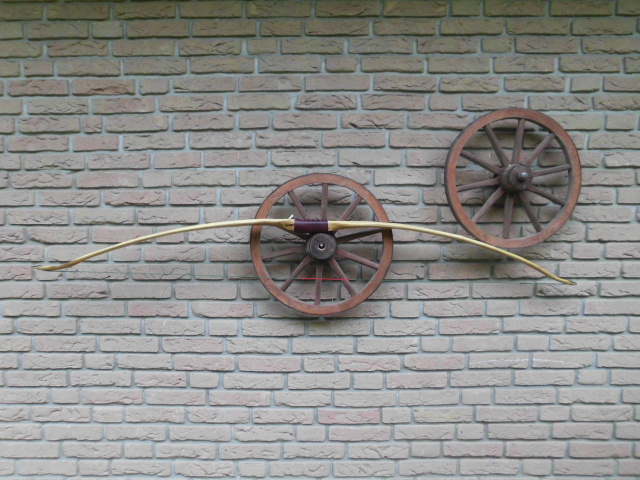

Fertig :)
Am Ledergriff gabs noch einen Wildschweinzahn für einen guten Zauber ;)
Finish : Leinölfirnis und Schellack
Nun noch Pfeile fliegen lassen :)

Ein typischer Ackerianer.
Materialeffektiv, grenznah aber nicht grenzwertig und irgendwo zwischen den beiden Grundrezepten angesiedelt. Schmaler als ein Flat aber breiter als ein ELB, bäuchlings runder als ein Flat aber nicht so gekurvt, wie ein ELB.

Squid hat geschrieben:Ein typischer Ackerianer... ...Das ist wirklich optimal für Osage.
Ja der Bogen schaut schon geil aus und das Farbspiel gefällt mir auch gut, allein der Bogen besteht aus der einzigen Alternative zu Osage, nämlich aus Top Robinie. ;)
Beiträge: 3648
Re: Bow Swap 1, acker
Beitrag von Haitha » 18.09.2013, 05:50
Es ist dich auch Robiie, Squid, oder hab ich mich verlesen?

Gestern Abend habe ich schon ein paar Pfeile fliegen lassen können, er wirft anständig und sauber raus .
Die Geschwindigkeit ist Ok , Durchschnitt würde ich sagen ob der Länge ist er Fehlerverzeihend aber auch etwas schwerer , der set liegt bei etwa 2" derzeit.
Am unteren Recurve könnte die Sehnenführung ca 4 - 5 mm weiter zur Mitte liegen , dieses werde ich auf Veränderungen beobachten während des weiteren Einschießens , bleibt es so wie es ist ja dann bleibt es auch so ;D und ich laufe nicht Gefahr ihn zu verschlimmbessern .
An meinen swaper : Ich ziehe nur ca 27,5 " das heißt, das du den Bogen bitte sachte auf 29" einschießt ! Beim Tillern wurde er bis 30" gezogen zur Sicherheitsüberprüfung .
