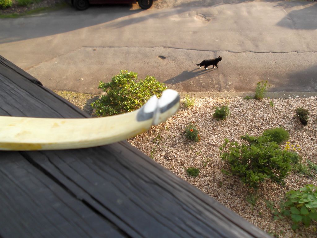

So, jetzt brauch ich mal die Hilfe der Profis
Ich bin mir nicht ganz sicher ob ich den ersten Kandidaten jetzt nicht verhunzt hab.
Ich hab Recurves reingebogen:
Länge ist ungespannt ziemlich genau 1,80 , NtN. Die geraden Enden schneid ich noch was ab. so 2 cm an jedem Ende.
Muss dann noch nachgetillert werden, aber der obere Wurfarm ist ein bißchen krumm. Der Recurve verschlimmert das so wie ich das sehe ein bißchen:
Im Griffbereich ist die Sehne noch in der Mitte. Ich hoffe man erkennt das Problem auf dem Foto. Ist jetzt was von der Site fotografiert und sieht dadurch noch etwas schlimmer aus als es ist.
Mein Sorge ist jetzt dass sich der Arm richtig krumm zieht. Ich bin mir nicht ganz sicher wie ich das am besten richte. GIbt es da eine sinnvolle Möglichkeit oder war es einfach ne blöde Idee Recurves reinzubiegen?

Re: Bow Swap 1, bowa
Da wo die Sehne hin soll, muss der WA etwa Mitte bis letztes Drittel geschwächt werden
Grüße Moe
So ist ein bißchen gekürzt und jetzt ist die Krümmung am Wurfarm garnicht mehr so dramatisch.
Wenns so weiter geht wirds gut, je mehr ich dran mache desto weniger will ich ihn abgeben "müssen" Aber so sollte es ja auch laufen.
Ne kleine Besonderheit hat er auch schon, als Kind hab ich öfters Pfeilspitzen aus Knochen gemacht. Ein Reststück von so einem Knochen ist mir letze Woche in die Hänge gefallen und jetzt Teil der Tipoverlays. Hat also schon einen geiwssen nostalgischen Wert.

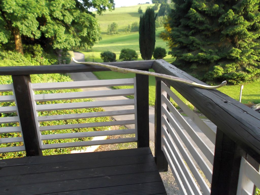

So siehts bis jetzt aus. Muss heute Nachmittag mal anständige Fotos machen. Beim letzten messen 66#@28".
Noch ein bißchen viel
Muss noch mal ein bißchen nacharbeiten.
Verbesserungsvorschläge sind natürlich wie immer willkommen
AAALLSOOO
der uWa muß sich noch um einiges mehr biegen, vorallem etwas mehr in Griffnähe, und der oWa im letzten drittel. Der Griff steht optisch ja fast 10° gegen die Linie durch die Tips nach vorn geneigt
Das schaut schon sehr gut aus, ganz nach meinem Geschmack!
Aus optischen Gründen würde ich den oberen Fade etwas weicher verlaufen lassen.
Wie schaut es derzeit abgespannt aus? Ich würde in diesem Zustand nur noch dort korrigieren wo sich Set andeutet.
Ich hab eben mal die ersten Pfeile fliegen lassen. Hat schon ordentlich wumms. Und natürlich hab ich mir prompt mit dem zweiten Pfeil den ersten kaputt geschossen. Also schiesst er auch durchaus zweimal in die gleiche Richtung
Das obere Fade ist schon etwas weicher, und ich hab noch ein bißchen geschwächt. Musste aber mal schleifen weil ich mich immer erschrocken hatte und dachte ich hätte Stauchrisse, waren aber jedes mal Bearbeitungsspuren.
Wollte jetzt erst mal die Kirschrinde drauf machen. Wirkt die sich eigentlich auf die Leistung aus?
Und noch ne Frage, Ich hab ein Schussfenster reingefeilt, sollte man sowas irgendwie verstärken? Mit Horn oder sowas?

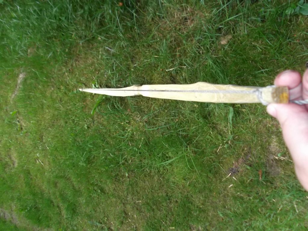

Rinde ist drauf und sieht garnicht so schlecht aus. Finde ich zumindest
Foto ist nicht so doll, aber muss eh noch sauber gamacht werden
bleibt zu hoffen dass es meinem Swap-Partner auch gefällt
An den Enden kommt noch ne Schicke Wicklung drum.
Kritiken jeglicher Art sind wie immer willkommen.
