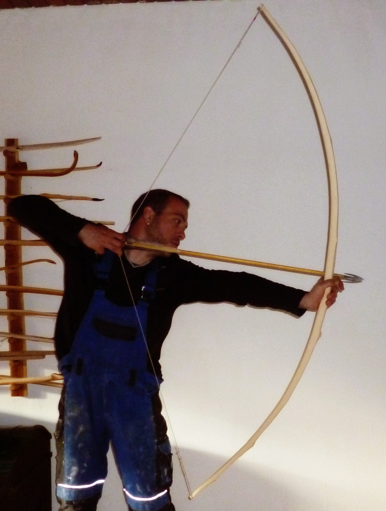

Habe eben den groben Zuschnitt mit der Raspel am Bauch gerundet. Danach kurz mit dem Blech abgezogen, Kerben rein und auf Standhöhe gepresst...
Der Sehnenverlauf passt, ein Wurfarm darf noch bischen mehr biegen. Ansonsten sehr zufrieden und der Bogen sollte wenigstens 85#@32" bringen...
...geht vorran...
...geht vorran...

Nochwas zum Holz selbst:
die ANDERE Stammseite (...die nicht für den Swap ist...) biegt schon etwas besser mit knappen 95#@32". Also erfolgreicher Biegetest des Holzes...

So, heute den Holunder aufgespannt auf Standhöhe... was ist passiert? nix... biegt mit 80#@32"
Somit auch in der engen Wahl... nur bischen härter könnte er sein... hmm, mal sehen...

Samstag morgen, 20.04.2013... die Swap-Eibe biegt auch auf 32". Mit 80# wie der Holler...
Jetzt müsste ich mal ausknobeln, welcher 80#er denn nun als Swapbogen gefinisht werden soll.
