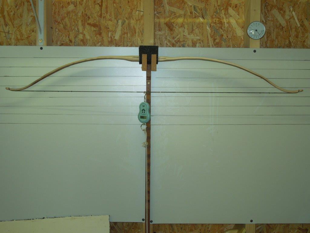

Heute wieder aufgespannt, 30x bis 28" gezogen,Tiller korrigiert, einmal langsam bis 30" gezogen, sozusagen als Belastungsprobe. Dabei hat er natürlich etwas vom Reflex verloren, aber nicht in dem Ausmaß, wie ich es erwartet hätte, es sind noch keine Stauchrisse sichtbar, 90 Pfeile geschossen - alles gut. Er hat jetzt noch 46# bei 28" , ist 513 Gramm schwer und hat noch immer Handschock.
hier die aktuellen Bilder:
5 Minuten nach dem Abspannen
Standhöhe ca. 15cm
28" Auszug

So wieder einen Schritt weiter, der Griffbereich wurde jetzt komplett verändert:
3 Lagen gedämpfte Robinie aufgeleimt und dann den Griff grob rausgearbeitet
hier ein Bild vor der Griffbearbeitung: 2 Ringe ließ ich ursprünglich im Griffbereich stehen (das Holz über der schwarzen Linie), weil ich sonst zu wenig Fleisch auf der Bauchseite für den griff gehabt hätte. Ich hatte erst nach dem Aussägen des Staves bemerkt, das im Griffbereich ein gewaltiger, natürlich gewachsener Setback vorhanden ist
und so sieht der Griff jetzt aus, den Tiller habe ich mit zusätzlichem Tempern verändert und gefällt mir jetzt viel besser
aufgespannt, Standhöhe 15,5cm
direkt nach dem Abspannen

hmmmm... Beim Vollauszug-Bild ist die Biegung der beiden WA recht unterschiedlich...
Und bei beiden - links mehr - ist der BEGINN der Biegung ab Griff gesehen sehr "plötzlich".
ICH würde die Biegung in Richtung Griff etwas SANFTER auslaufen lassen...
SPIELRAUM ist da noch!

das war noch das alte Auszugsfoto vor dem Grifftuning und vor dem Tiller-Feinschliff. Mit dem Tiller so wie er jetzt ist bin ich eigentlich ganz zufrieden (2. Foto im letzten Beitrag).

ah, oh. Du meinst das DRITTE im letzten Beitag... uups...
Stimmt, das ist besser, ich dachte, das wäre nur weniger Auszug!
