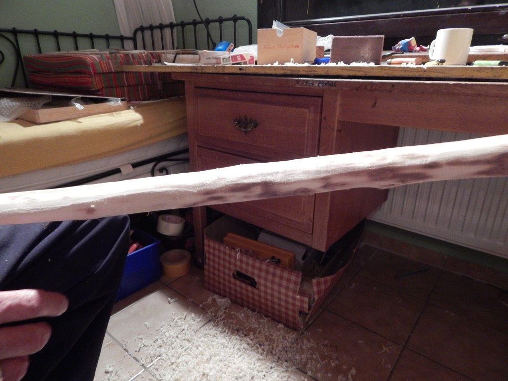

Projekt Robinie ließ heute ordentlich Späne fliegen, wir sind aber immer noch auf der Suche nach dem Rückenring bzw. nach dem Kernholz.
Ist es das?
Ich weiß, Mistfoto, aber irgendwie krieg ich's nicht besser hin. Und wir haben wahnsinnig Panik, nun doch zuviel wegzunehmen...
Oder würde man es definitiv besser merken durch die Färbung?
Er sieht ja schon einmal anders aus als alles vorher, aber wohl eher noch "Übergang" oder "Frühholz"?

Sieht gut aus ! Leg ersteinmal diesen Ring sauber frei und mach dann bitte ein Foto vom Stirnholz .

Danke, Acker! Auf Dich ist eben Verlass. Wird aber morgen werden, eben hat sich der Strahler verabschiedet und kein Ersatzlämpchen da...
Jedenfalls lohnt es sich ab jetzt schön vorsichtig zu bleiben....

Und es geht weiter mit Panik....Sorry :-[
Aber wir haben jetzt das Kernholz gefunden ;)
Aber das sieht nicht gesund aus, oder?
So ein bißchen Verfärbung wäre ja kein Problem, aber soooooo fleckig?
Große Panik, echt!
Von unten sieht es ja nett aus, aber der Rücken kann mich nicht entzücken...

Beitrag von acker » 09.01.2014, 18:12
Also idR stellt das kein Problem da, die Flecken.
Weitermachen :)

viewtopic.php?f=16&t=11806&p=194078
;D Hab ich gerade gefunden.... da sind unsere Flecken ja noch mini....
Alles wieder gut!

Das ist doch ein schönes Charakter :-) lass sie drauf ist halb so wild. Das macht den bogen schön. Erinnert mich an eine hübsche Frau mit rötlichbraunem haar und Sommersprossen. ;D ;D
