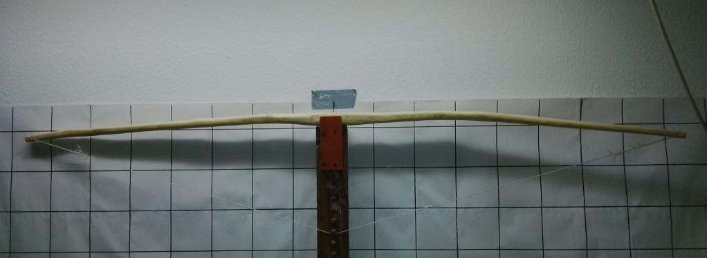

Hatte gerade einen Lachflash, weil ich das Ding mal auf den Tillerstock gelegt habe....
Unter Aufbietung all meiner Kräfte...
Ich lach mich immer noch kaputt, weil ich ernsthaft dachte, ich sei schon richtig weit...
Wurde eines Besseren belehrt... da ist noch viel zu tun und ich seh da etliche komische Stellen. So doof sah das nei aus, wenn mein Mann einen das erste Mal auf den Tillerstock gelegt hat. Bin ich des Wahnsinn, weil ich das echt zu einem Bogen machen will? Muss mich jetzt erst einmal wieder beruhigen und dann wohl die Enden duenner machen. Oder überall was weg? Gefuehlt sind das noch 100lbs....

Euer Schweigen deute ich als "Ja, und?"
Und will morgen weitermachen...
Heute war Montag, der Horrortag der Woche, gestern Geburtstag vom Mann...
Aber morgen will ich mal ein bißchen Ziehmesser schwingen, ist ja noch genügend Luft da und mein aktuelles Lieblingswerkzeug, mit den anderen kann ich noch nicht so gut...

genau, hör auf zu lamentieren und zeig ihm wie scharf Dein Messer ist
Re: Saplingbow7, Padma - Hasel & Robinie
Aber wenn du ihm zeigst wie scharf dein Messer ist, dann geduldig foltern statt schlachten,flach, lange Schnitte, nicht kurz und tief.
Ach Spargel schälen kann sie und ähnlich wie die Spargelschale müssen jetzt die Holzspäne vom Bogenbauch gezogen werden.
