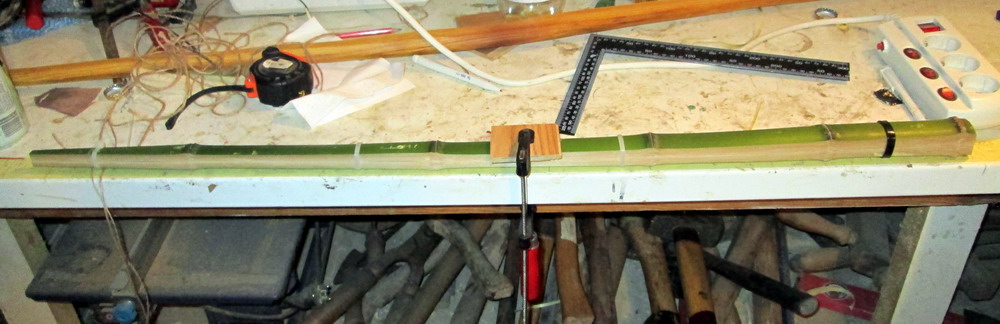

Also dann "Buthan5"
Der besteht aus dem untersten Abschnitt der dritten Rohrs
Wandstärke unten 15mm oben 9mm, aus dem versuch ich im klassischen Buthan Stil dasMaximum was aus heimischen Bambus möglich ict rauszuholen.
Die Bearbeitung erfolgte ganz gleich wie oben schon mehrfach in Wort und Bild beschrieben.
das Ergebnis von der Seite
und in der Trockenverpackung
von der Seite sieht man die eindrucksvolle Wandstärke und leider das auch dieses Rohrendstück, wie fast alle Endstücke, nicht 100% gerade war.
deshalb wird mit ein wenig Vorspannung getrocknet.
