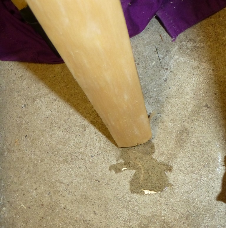

Ich hab zum schnellen Trocken einfach das Wasser rauslaufen lassen ;))

Roby-Nie hat geschrieben:Ich hab zum schnellen Trocken einfach das Wasser rauslaufen lassen ;))
Na Du hast ja Tricks drauf, das da noch nie einer drauf gekommen ist. ;D ;)

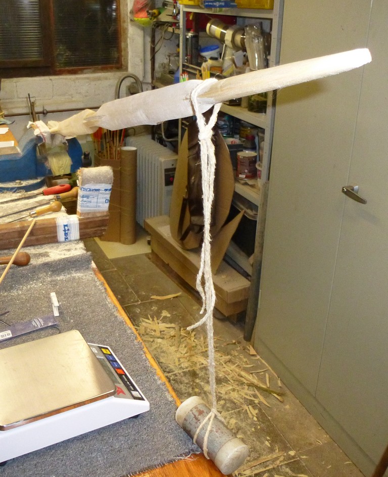

Ich habe den ELB-Versuch heute noch links liegen lassen und den Mölle nochmal zwischen genommen.
Da der ja quasi schon trocken ist (ihr erinnert Euch, ich hatte der Einfachheit halber das Wasser unten rauslaufen lassen), hab ich mich der endgültigen Form schon mal genähert.
Das Profil ist linsenförmig und die Übergänge zum Griff und zu den Needles sind schon angelegt. Die Needles müssen noch deutlich dünner, aber ich hab ja noch ein wenig Zeit. Der Markkanal im Griff wird noch mit Holz gefüllt und ich überlege ob ich Holler vom gleichen Stamm nehme oder was Besonderes ... ich hätte noch Berberitze oder Robinie da ... doof ist nur, das der Kanal nicht mittig im Griff sitzt. Mal schauen. Zur Zeit 1030g.
ein Hammer als Gewicht, da sich die Needle mit der Gammelstelle leicht verzieht
