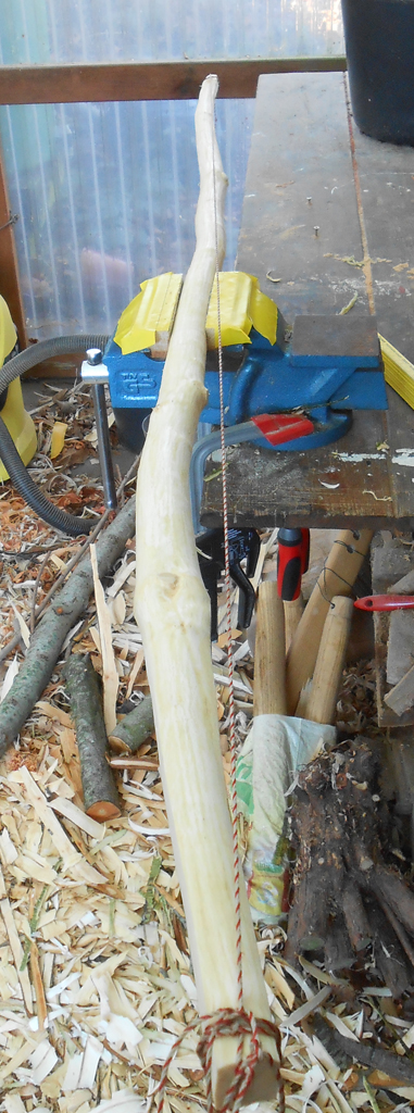

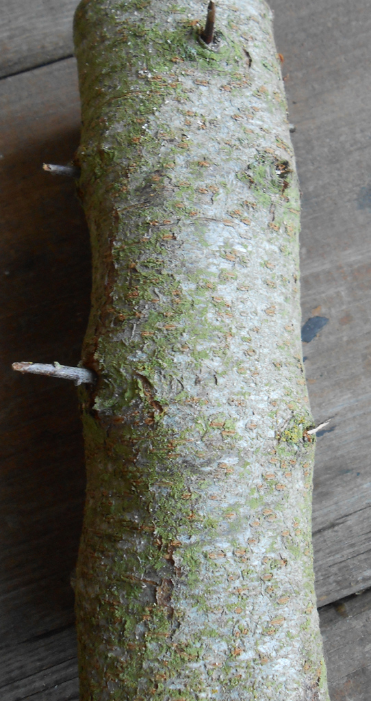

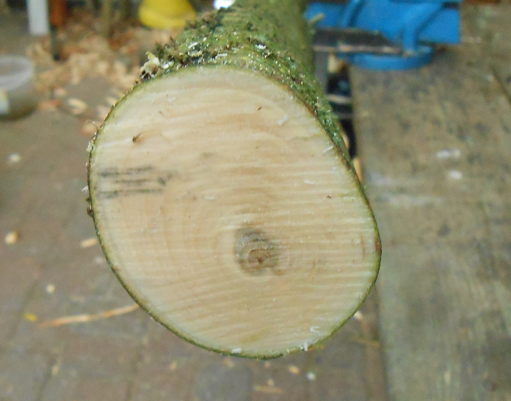

Späte Traubenkirsche:
Nach der Ernte habe ich den Ast eingekürzt und die Wurfarme bis auf den Markkanal runtergearbeitet. Heute habe ich die WA Enden noch ein wenig auf grobe Breite gebracht und anschließend den Rohling auf ein Kantholz aufgespannt, damit er sich nicht zu sehr verziehen kann. Allerdings werde ich ihn wohl auf jeden Fall ein bißchen im Griffbereit richten müssen. Die Rinde werde ich erst einmal für die erste Woche drauflassen.
Länge derzeit: 1,8 mtr
Durchmesser oben/unten: 45/50 mm
Gewicht momentan: 1800 g
Das gute Stück ist ein bisschen snakey und ein wenig deflex. Die Schnittflächen habe ich mit Leim versiegelt.
Knospe
Ästchen
Rinde
Schnitt, so gut wie kein
Kernholz vorhanden
Rohling
aufgespannt

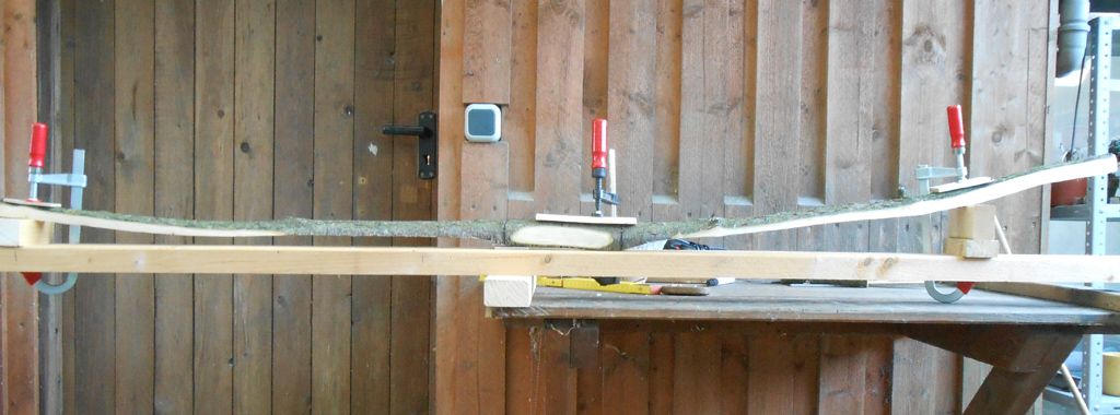

Weißdorn:
Den Weißdorn habe ich genauso wie die Traubenkirsche bearbeitet.
Länge derzeit: 1,70 mtr
Durchmesser oben/unten: 35/53 mm
Gewicht momentan: 1500 g
Der liebe Kleine wird wohl ziemlich spannend werden. Ein bsschen snakey, ein wenig deflex, so 5-10 kleine und große Äste, usw., aber man gönnt sich ja sonst nichts. ;D Ein bisschen Spaß muss ja schließlich auch dasein. ::)
Knospe
Ästchen
Rinde
Schnitt
Rohling
aufgespannt
Schaun wir mal was daraus wird.
Gruß Jürgen

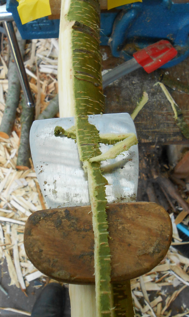

Traubenkirsche:
Gestern habe ich noch mal die äußerste Rindenschicht abgezogen und der Rohling ist in die Werkstatt umgezogen.
oberste Rindenschicht abgezogen
Heute habe ich die restliche Rinde mit einem stumpfen Stachtel abgezogen, funktionierte damit sehr gut und einfach. Zusätzlich habe ich die Wurfarme noch ein wenig ausgedünnt.
Rinde mit dem Stachtel entfernt
Der Rohling steht jetzt erst einmal, auf einem Kantholz aufgespannt, weiter in der ungeheitzen Werkstatt und kann langsam weiter trocknen.

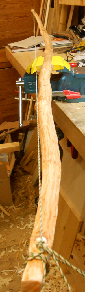

Rohling wieder aufgespannt
Der Sehnenverlauf muss in den nächsten Tagen noch ein wenig korregiert werden. Ich werde das wahrscheinlich mit der HLP im Griffbereich machen.
derzeitiger Sehnenverlauf
Das einzige Problem (oder Frage), dass ich zur Zeit habe ist:
Der Rückenring hat nur eine Stärke von ca. 3 mm und das scheint mir ein bisschen wenig zu sein. Der dritte Ring ist breiter, aber wenn ich den 1. und 2. runter nehme, wird der Bogen zu schmal (derzeit 36 mm am FO). Ich überlege daher, ob ich ein Backing aus Rohhaut oder Leinen als Bruchschutz draufmachen soll. Problem dabei ist nur, ich hab das bisher weder mit Rohhaut noch mit Leinen gemacht und habe beides nicht da, und nu? ???
Probleme ber Probleme !! >:( >:(
Ansonsten ist aber alles gut ! ;D ;D ;D
Gewicht heute 1120 Gramm
bisher verwendetes Werkzeug:
Astsäge, Zollstock, Stift, Ziehmesser, Spachtel
Jürgen
Beiträge: 2904
Re: Saplingbow 7, JürgenM - Weißdorn/Traubenkirsche
Beitrag von Benedikt » 04.01.2015, 18:15
Ich finde den Rückenring bei weitem ausreichend.
Zudem ist das Freilegen ne Plackerei ;)
Beiträge: 5843
Beitrag von Neumi » 04.01.2015, 18:43
Nur mal zum Freilegen des Rückenrings: Das ist definitiv keine Plackerei, sondern extrem einfach, wenn das Holz nass ist (es geht doch um die Traubenkirsche?) und ich denke auch, dass 3 mm absolut ausreichen. Ich würd jetzt aber noch nix runter nehmen, vor allem wenns mit den Abmessungen eng wird, sondern warten bis der Stave trocken ist und dann schauen, ob der Splint aussen versprödet ist.

Weißdorn:
Gestern habe ich die Rinde (wieder mit dem stumpfen Spachtel) abgezogen, allerdings war es deutlich mehr Aufwand als bei der Traubenkirsche. Die Rinde sitzt deutlich fester drauf und ist auch faseriger als bei der Traubenkirsche. Ansonsten habe ich noch die WA´s ein wenig dünner und schmaler gemacht.
Rinde entfernen
Rohling
Probleme könnte es am oberen WA geben, denn es sieht so aus, als ob sich Insekten im Rohling unter der Rinde eingenistet hatten. Fraßkanäle sind es aber anscheinend nicht, es scheinen nur Spuren zu sein, da das Holz wohl nicht direkt verletzt ist.
Insektenspuren /(-fraß)

Ich habe heute bei beiden Rohlingen das grobe Profil ausgearbeitet. Sie werden beide semipyramidal gebaut, 1. Drittel der WA´s paralel, danach pyramidal.
Traubenkirsche:
Breite an den FO 35 mm an den Nocks (geplant) 10 mm
Gewicht heute morgen: 880 Gramm
Gewicht nach Bearbeitung: 760 Gramm
Während des Tages, bei der Bearbeitung, hat sich der Rohling auch noch ein wenig verzogen. Die Sehne ist jetzt ca. 5 cm neben der Griffmitte, aber das werde ich wohl er in ein paar Tagen im Griffbereich rausdämpfen.
Sehnenverlauf 07.01.
Rohling eingespannt
Weißdorn:
Gewicht heute morgen: 950 Gramm
Gewicht nach Bearbeitung: 800 Gramm
Beim Weißdornrohling habe ich , wie bei der Traubenkirsche, zuerst die Mittellinie und anschl. die Rohbreiten an den WA´s angezeigt, und danach ausgearbeitet.
Mittellinie und Rohbreite am unteren
WA angezeichnet
Mittellinie und Rohbreite am oberen
WA angezeichnet
Der Sehnenverlauf ist ok, der Rohling hat sich also bisher nicht verzogen.
Rohling
