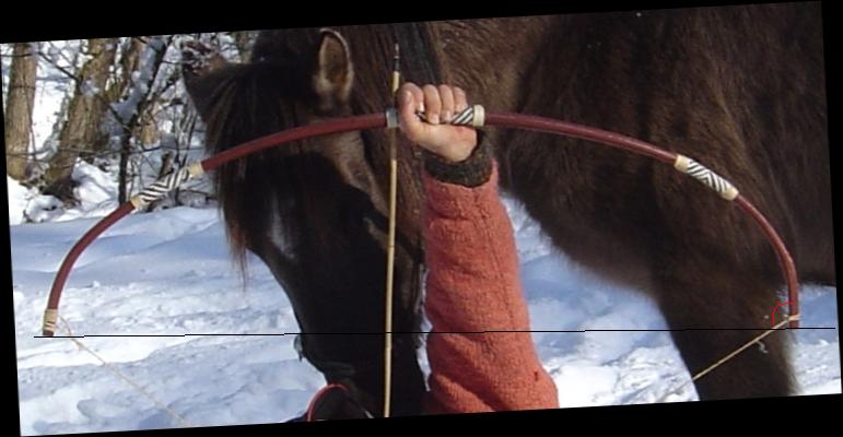

Mannomann, Benzi, du machst schon echt extreme Fotos!
Titel. "Sein letzter Schuss - dann hat ihn das Pferd gefressen"
Albert Einstein
Beiträge: 7535
Re: Saplingbow 7, benzi, "afrikanischer" Hasel
Beitrag von benzi » 12.02.2015, 11:21
das ist Pablo.... er kennt Bogenschiessen seit er 1,5 Jahre alt ist... er sucht nach dem Leckerlie... denn Bogen spannen bedeutet, gleich kommt ne Belohnung.... ok ok, der ein oder andere Fehler ist mir bei seiner Ausbildung wohl unterlaufen :D
liebe Grüße benzi

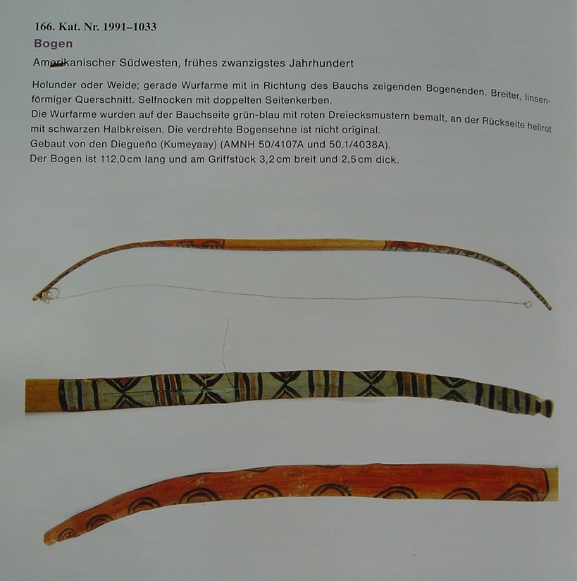

das es im Südwesten der USA Deflexbogen gibt, war mir entgangen... den Amerika Teil im Crayson Buch hab ich wohl immer nur oberflächlich betrachtet... danke für den Hinweis.... so schließt sich für mich persönlich ein Kreis, denn vor fast 20 Jahren war mein Interesse für die nordamerikanischen natives der Anstoss fürs Bogenschiessen...
Quelle
interessant hier die Holzarten, die Maße und die Tatsache, dass der Bogen ohne Reflex auskommt... und bei diesen dünnen Deflexenden gehe ich davon aus, dass die biegen!
liebe Grüße benzi
