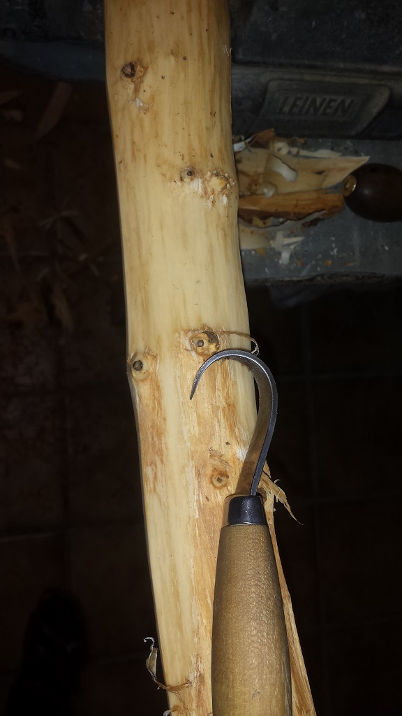

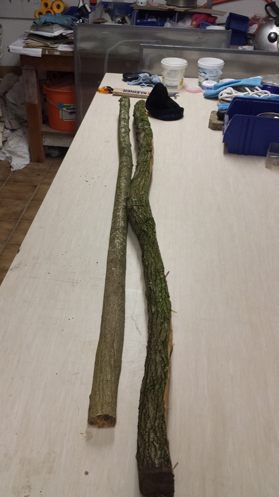

da liegen sie

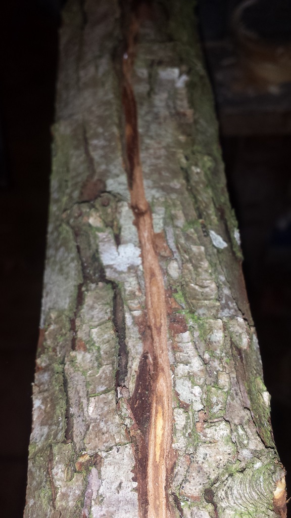

Beim Schwarzdorn mal grob ne Mittelline eingeschnitzt zur Orientierung
Das Pfaffenhhütchen mal teilweise entrindet mehr will ich noch nicht runternehmen wegen Rissen
Den Schwarzdorn hab ich gleich mal ganz Entrindet
Geht mit m Löffelmesser ausgezeichnet
Der Schwarzdorn wird lustig

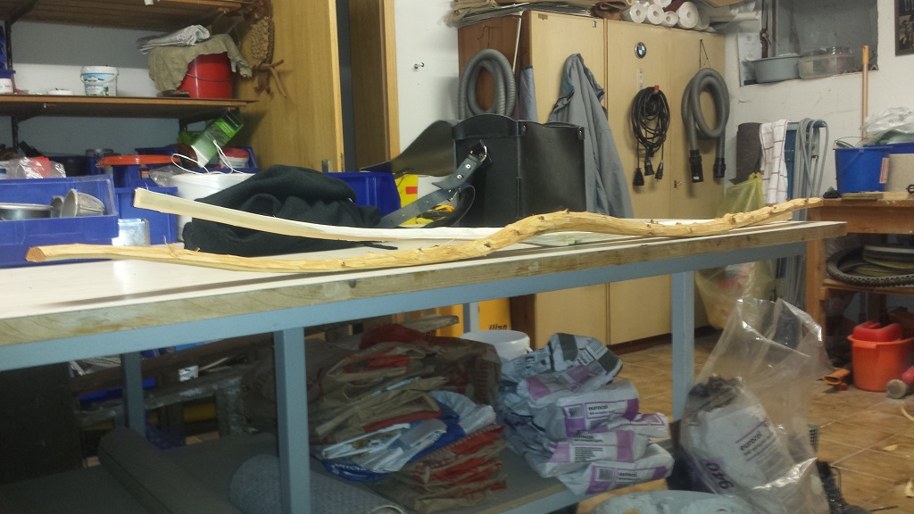

da liegen sie zum trocknen
hat jemand Vorschläge bezüglich des Schnelltrocknens von Schwarzdorn und Pfaffenhütchen?

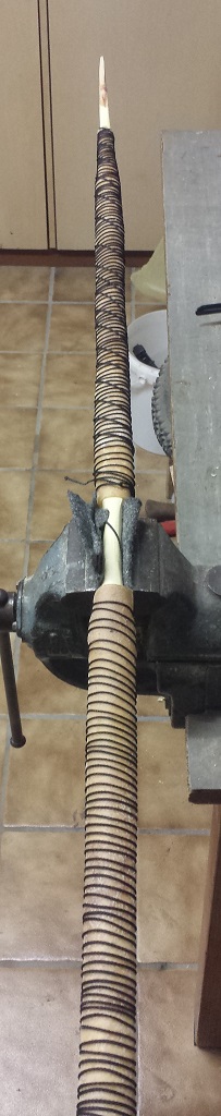

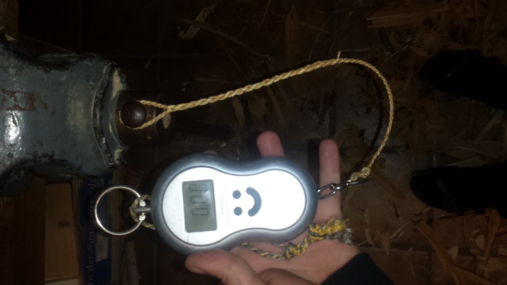

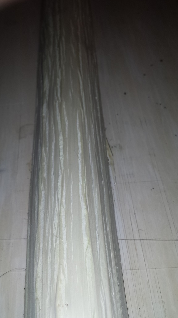

Gestern hab ich des kurze Sehnenstück noch getestet. Gerissen ist es an einer Stelle wo ich einen neuen Strang eingewickelt hab. Die Zugwaage geht bis 100# und da war ich zumindestens schon mal drüber . Beim nächsten Versuch werde ich die Fasern definetiv feiner aufarbeiten und Feucht wickeln, die Sehne anschliesend auf Zug trocknen lassen.
Ansich gefällt mir das schon mal gut jetzt gehts an die Feinheiten

Ich will nochmal auf deine Ulmenbastsehne zurückkommen, das mit dem Rindertalg war nicht nur Blödsinn, ich hab mal probehalber Ulmenbast Streifen trocknen lassen um sie auf Eignung als Backing zu testen die verlieren leider mit dem Trocknen viel von ihrer Zugstabilität, ev. kann das Fett und das andere Zeugs das im Rindertalg enthalten ist, hier der Versprödung der Fasern entgegenwirken, für ein Backing suboptimal aber eine Sehe darf ruhig fett sein

Die Sehnenbastelei werde ich erstmal verschieben.
Getrocknet lassen sich die Baststreifen nicht feiner auffassen und ein zweiter Versuch mit gröberen Stücken war nicht befriedigend.
Werd beim nächsten mal Ulme ernten aber wieder was auf die Seite tun und hier kundtun was dabei rauskommt
Meine Rohlinge sind fast trocken. Die Ulme hat sich dieses Mal nicht verzogen und der Weißdorn ist erfreulicherweise nicht gerissen

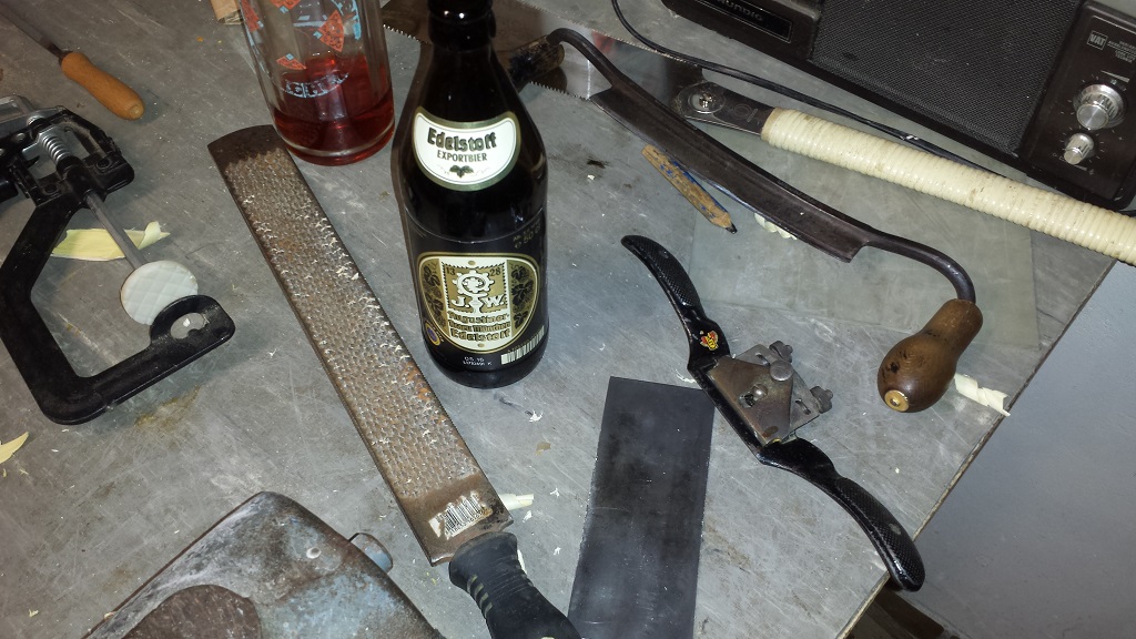

erstmal das verwendete Werkzeug.
Ich habe den Rohling erst mal in der kühlen Garage gelassen wos eher einen leichten Hang zur feuchtigkeit hat. Nach 2 Wochen hab ich des gute Stück dann in den Keller gebracht wos zwar kühl aber trockener ist.
Da der Rohling schon ziemlich auf Bogenmaß gebracht worden ist konnte er dort gut trocknen und hat jetzt noch die letzten Tage in meinem Zimmer verbracht in welchem der tägliche Wasserverlust zwischen 2 und 3 Gramm betrug. Schaut also schon mal gut aus

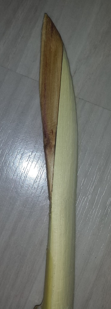

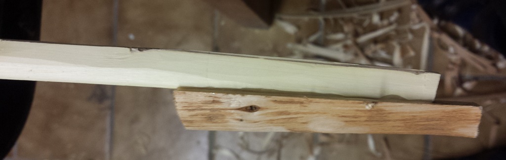

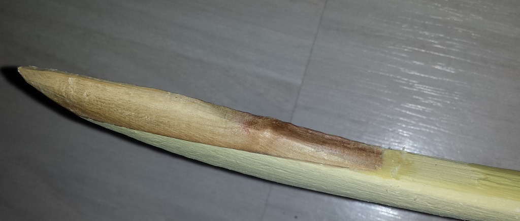

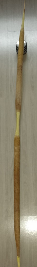

Daraufhin habe ich die entgültige Bogenform rausgearbeitet und Overlays aus Schlehe aufgeklebt mit Uhu Hart
Mal in Form gebracht. Ob ich des ganze so lass... Ich bin mir noch nicht sicher
Auch des andere. Ok die Klebefuge hat noch verbesserungspotenziel. Aber wenn ich längere Overlays klebe und die Klebefuge von Hand (Raspel Schleifpapier etc.) mache wirds immer etwas ungenau im Vergleich zu nem Bandschleifer

Rechnet man im Allgäu jetzt den Edelstoff explizit zum Werkzeug, oder wie?
