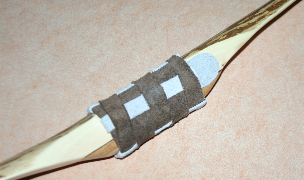

Beitrag von Güssenjäger » 11.02.2016, 22:50
Auch ich liege mit meinen Saplingen in den letzten Zügen. :D
Heute hat der zweite, kurze Hartriegel noch ein Griffleder bekommen. Morgen gehts dann in die Präsi.
Griffleder
