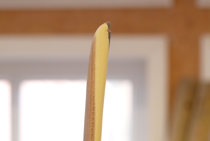

Nockinlays aus Horn verschliffen - erst mittels Bandschleifer und dann per Hand mit Schleifleinen.
Dann Sehnenkerben eingearbeitet (mit Fliesensäge) und geglättet...
Das Horn misst 4 mm an der dicksten Stelle. ;)
und nochmal seitlich.
An den Nocks hab ich fast alle Splintringe stehengelassen - bringt 10 mm mehr Reflex und sieht gut aus.

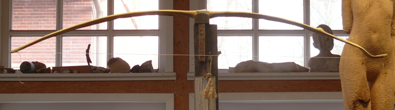

Und dann hab ich ihn das erste Mal aufgespannt, auf ca. 130mm (verringerte) Standhöhe - und gleich wieder entspannt :-X
Hier nun das vorläufige Ergebnis nach einer 2stündigen Tillersession:
auf Standhöhe
Auszug knapp 26"
und abgespannt
Ich glaub ich hab das Stöckchen ganz schön gequält, bestimmt an die 200 mal ausgezogen, geschnitzt, geschabt, geschliffen...
von den ursprünlichen 4" Reflex sind immerhin noch 1 - 2" übriggeblieben ;D
Jetzt darf es sich ein paar Tage erholen, dann kommen Feintiller und Pfeile... 8)
Gruß Toddi

Schaut doch schon mal gut aus. Schöne Minni-Nocken. Wie viel Pfund sinds aktuell?
Mir kommts so vor als würde der rechte Wurfarm vor dem Ast (vom Griff aus gesehen) noch etwas steif sein. Kann jedoch aufgrund des Blickwinkels und des krummen Steckens täuschen ;)
Toddi
Beiträge: 320
Re: Saplingbow 8, Toddi
Beitrag von Toddi » 21.01.2016, 23:51
stimmt, um den Ast herum kann noch was weg, muss mich da langsam rantasten.
Zuggewicht wird wohl so um die 45# liegen (noch nicht gemessen).
