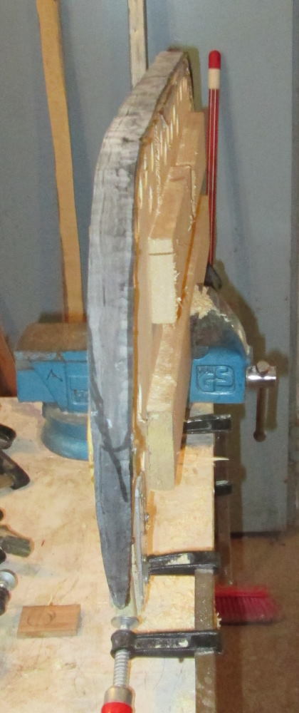

So die versprochenen Bilder vom Sap-Komposit
Zwingen runter und dann der spannende Moment, hat sich was verzogen?
und ist die Klebefuge durchgängig dicht?
"das kommt wirklich gut heraus" gleich auf den Bandschleifer damit
die Überstände vom Horn werden mit dem Bandschleifer entfernt
Feinarbeiten mit der Hand
und dann wieder eine meiner "Lieblingsbeschäftigungen"
Sehne auffieseln, staubt fast nicht, stinkt fast nicht, nervt aber gewaltig
so die Rohmaterialien sind bereit
