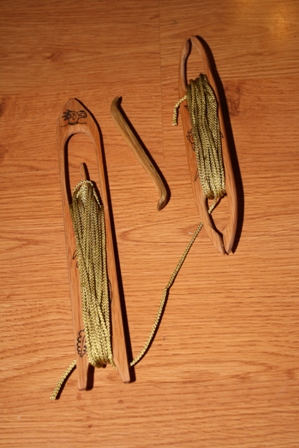

ich werd mir noch Schiffchen machen müssen um das Kabel knoten zu können:

Hier mal ein Foto von meinem Kabelbacking. Detailfotos von den Knoten muß ich noch machen. Mehr davon gibt es auch bei Fleco Media.

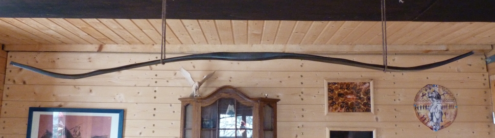

Wenn ich den da so vor dem schönen Holzhintergrund hängen sehe in seinem Schwarz, dann macht der ja schon so einiges her, in dieser Form. Also das gefällt mir.

danke! nach einer Schicht Pigmentöl bekam das Kasslerbraun auf dem Hollerholz einen Grünstich, das hat mir nicht gefallen, daher gabs eine zweite Lage... es fällt mir schwer die schlichte Eleganz dieses tollen Holzes mit dem Kabelbacking zu "stören"...
