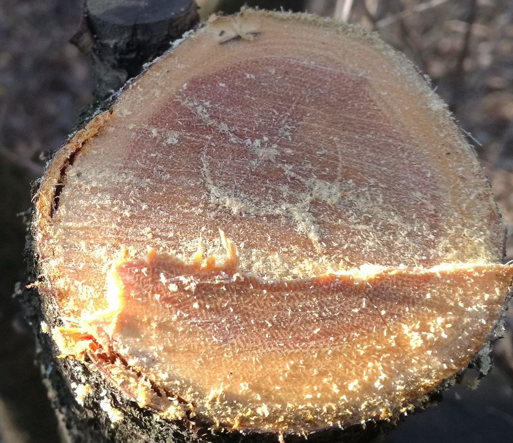

Ach darum bist du gespannt auf meinen Kreuzdorn - hast ja selber auch einen geerntet ;D
Das mit dem Riss kann ich mir auch nicht erklären. Sieht nach einer spontanen Delamination im Kernholz aus (Sturm, Trockenstress, etc.). Das Kernholz beim Kreuzdorn ist bei mir auch sehr trocken. Weiß nicht ob, das nur diesen Winter so ist. Ist wahrscheinlich egal - Superkleber rein und passt ;)

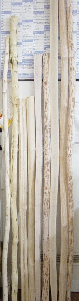

Erstarbeiten sind jetzt alle erledigt, aus 6 Saplingen wurden 9 Bogenrohlinge,
bisher verwendete Werkzeuge:
-Japansäge
-Spaltkeile
-Ziehmesser
-Ziehklinge
-Bandsäge(nur für die 3 dicken Saplinge)

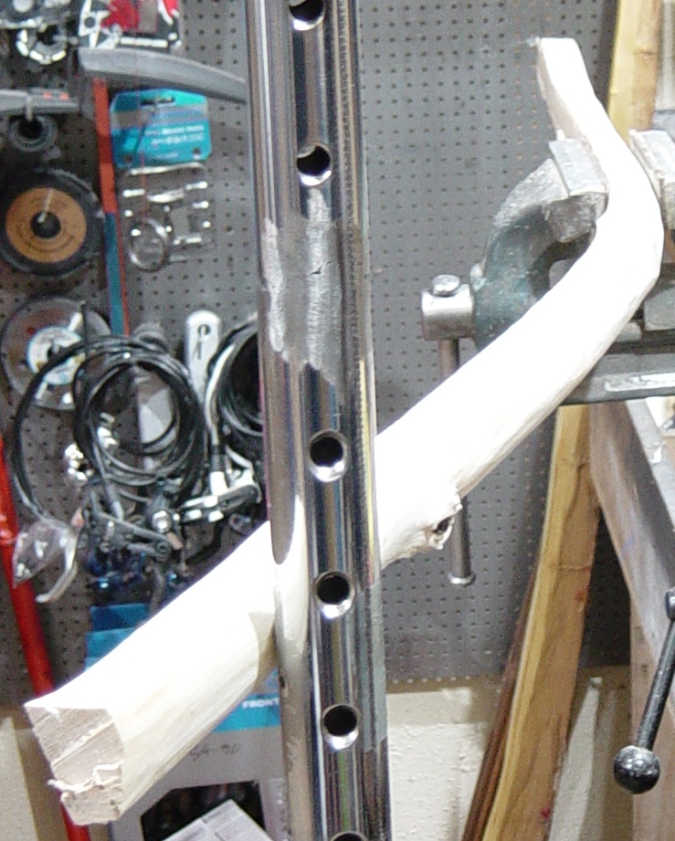

meine deflexe Hälfte vom 128cm Holler habe ich heute noch etwas deflexer gedämpft.

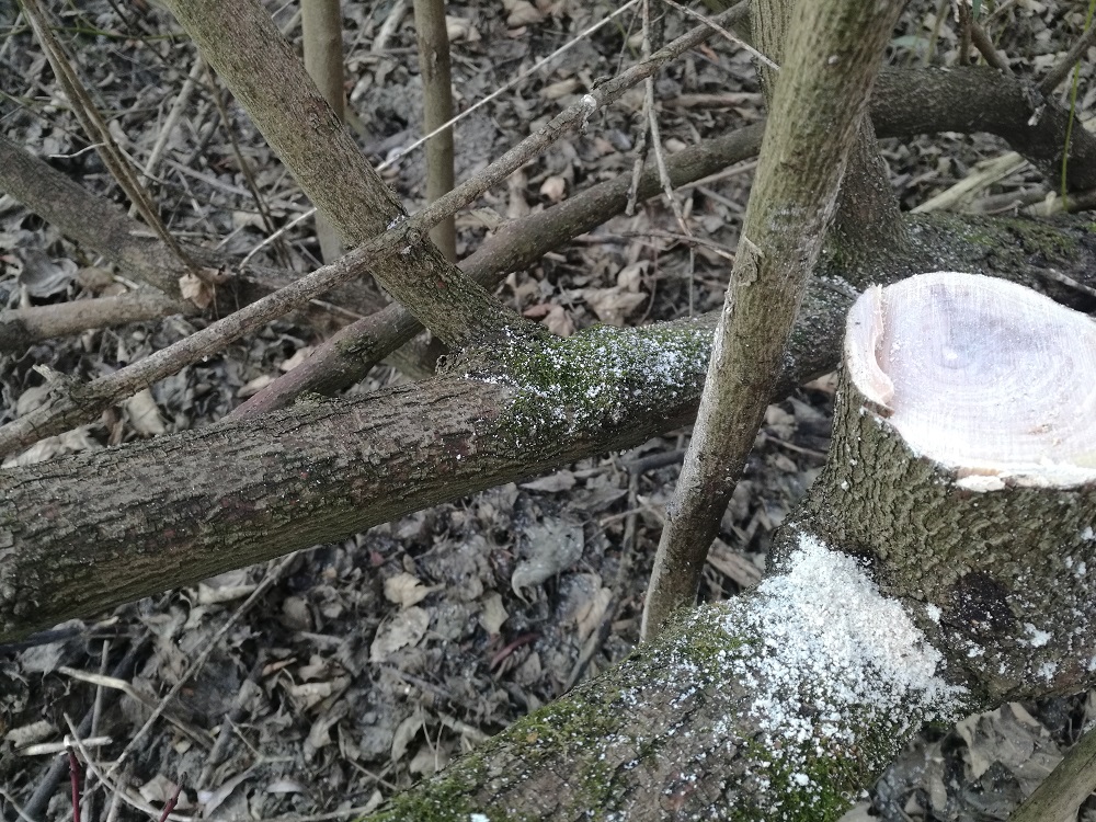

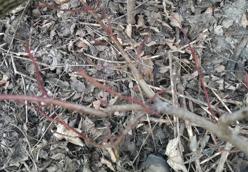

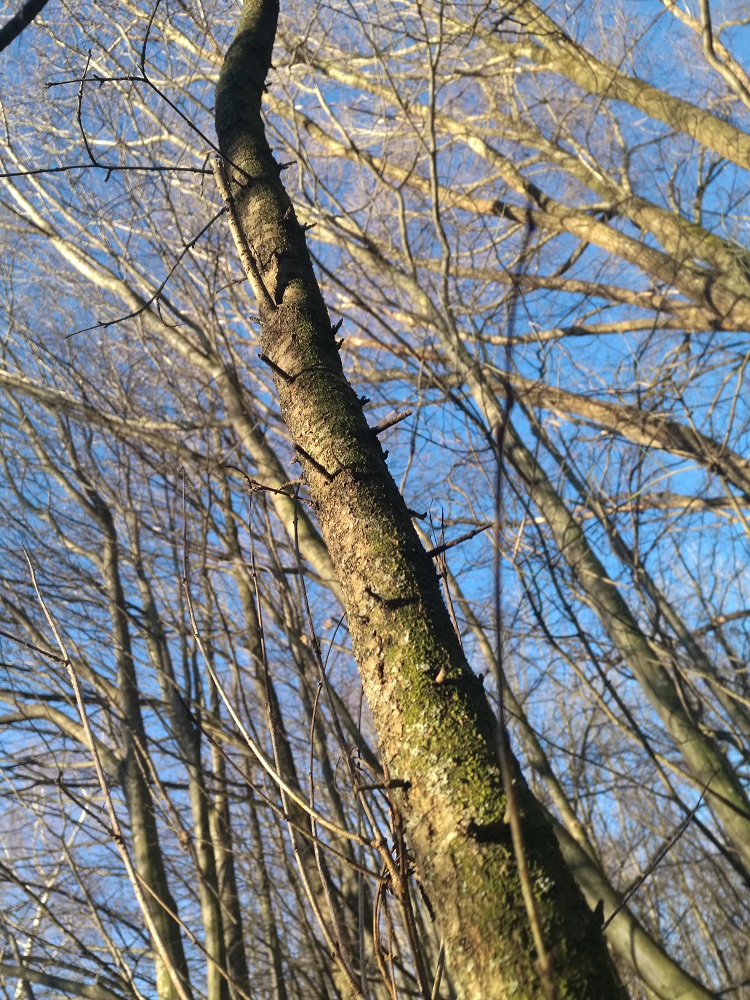

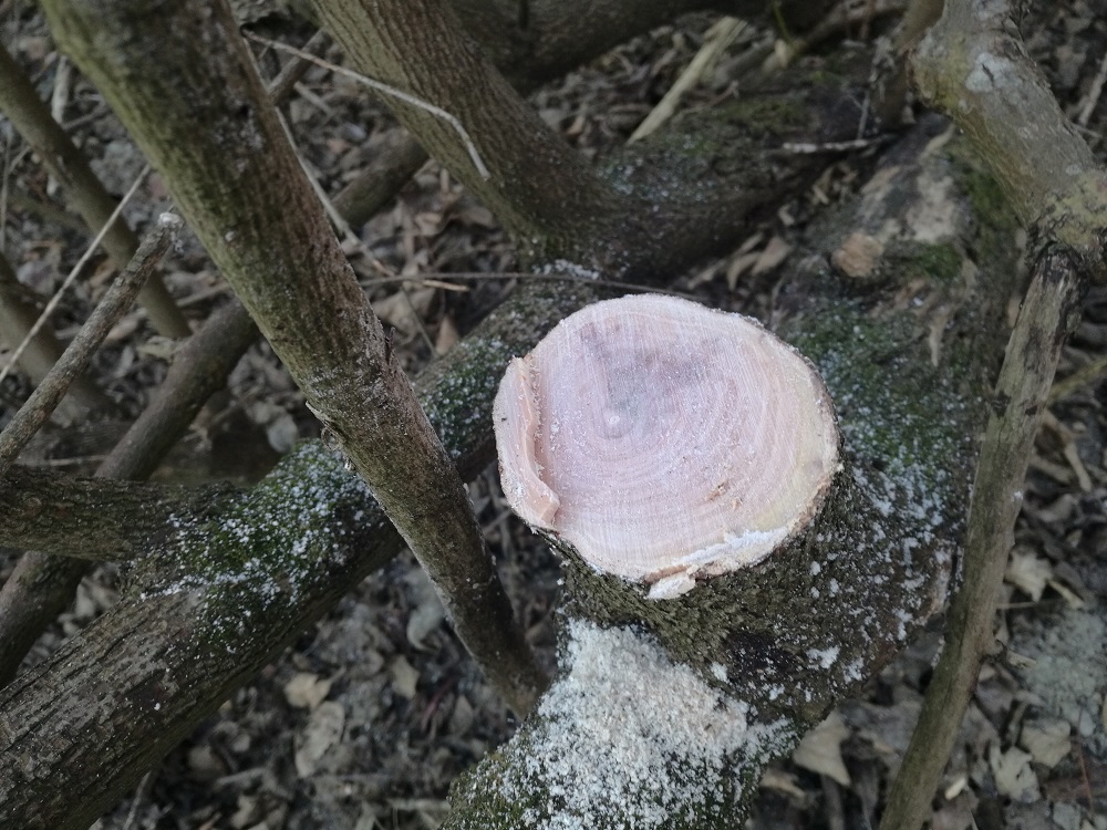

Ich konnte mein Handy endlich dazu überreden, die Fotos der Saplinghabitate freizugeben.
Holler
Holler
die typischen Zweige
und nochmals Hartriegel
Hartriegel
Kreuzdornrinde, eher unansehnlich
Kreuzdorn mit schönem Farbenspiel

nachdem der Holler gestern Deflex in der Mitte erhalten hat und auch hält, gibt es jetzt den ersten Recurve, trotz 20mm Dicke, bei Holler nach einer Stunde Dämpfen, kein Problem.

Beitrag von Chirion » 05.01.2017, 15:47
Kurzer Deflex/Reflex Holler der wird sicher spaßig, ev mit einer schönen Lage Sehne drauf?
Beiträge: 3654
Re: Saplingbow 9, Bowster
Beitrag von Bowster » 05.01.2017, 16:14
mit der Sehne, ich habe es mir auch bereits überlegt, aber der Bogen wäre zum Vorstellungstermin dann noch nicht völlig ausgereift, aber wahrscheinlich schon mit Einschränkungen einsatzbereit.
Beiträge: 5822
Beitrag von Neumi » 05.01.2017, 16:28
Tach, übrigens die Stunde dämpfen kannste meiner Meinung nach problemslos auf ne halbe reduzieren. Ich dämpfe nie länger als 30-35 Min. egal welches Holz es ist und wie dick das Zeuch noch ist. Hat bisher immer ausgereicht.
Beiträge: 3654
Beitrag von Bowster » 05.01.2017, 16:49
Ich stehe ja nicht daneben und schau auf die Uhr, sondern mache ganz normal meine Arbeit, und opfere immer wieder mal ein paar Minuten fürs Turnier.
