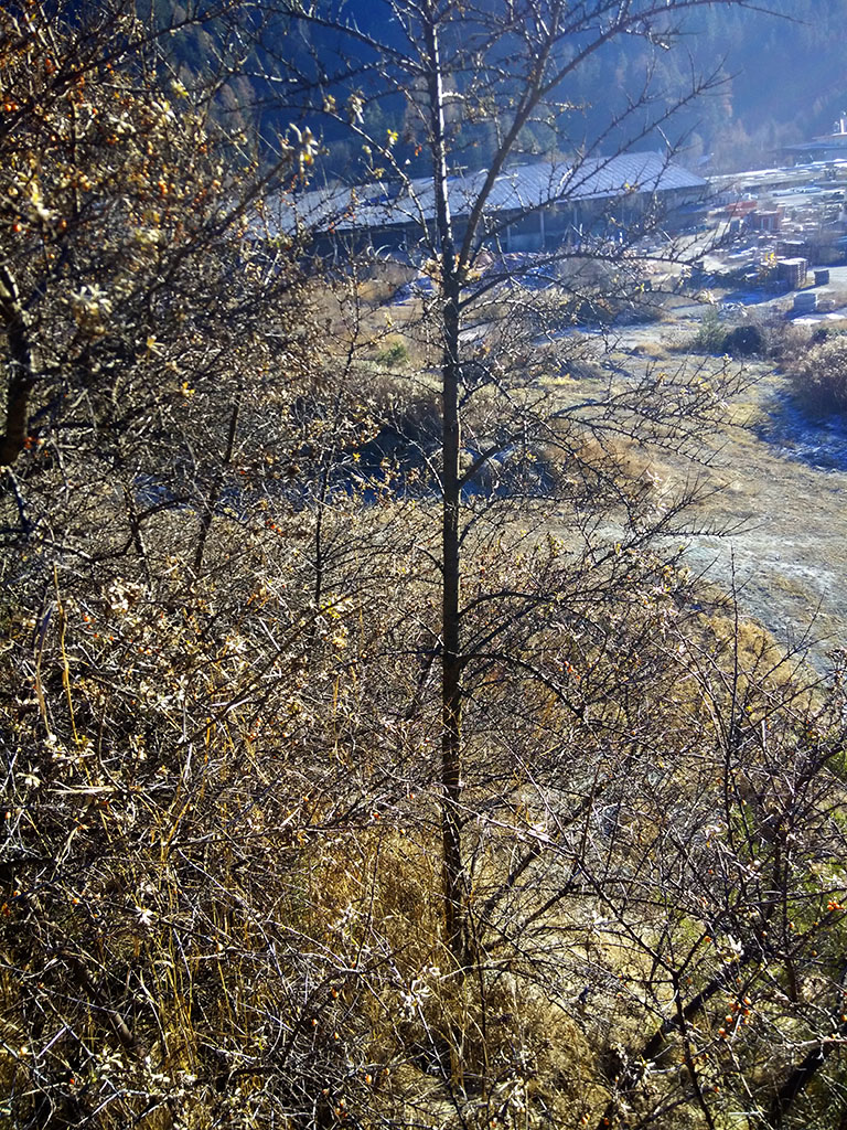

der Nächste:
Pfaffenhütchen 160cm nutzbare Länge, schöner Reflex und 9cm stark.
Möchte den Bogen schön breit bauen mit langen schmalen Tips. Schauen wie schnell Pfaffenhütchen sein kann...
der schöne Reflex lässt hoffen...
Anschnitt
Rinde mit Fruchthülle
da liegt er
im Habitat

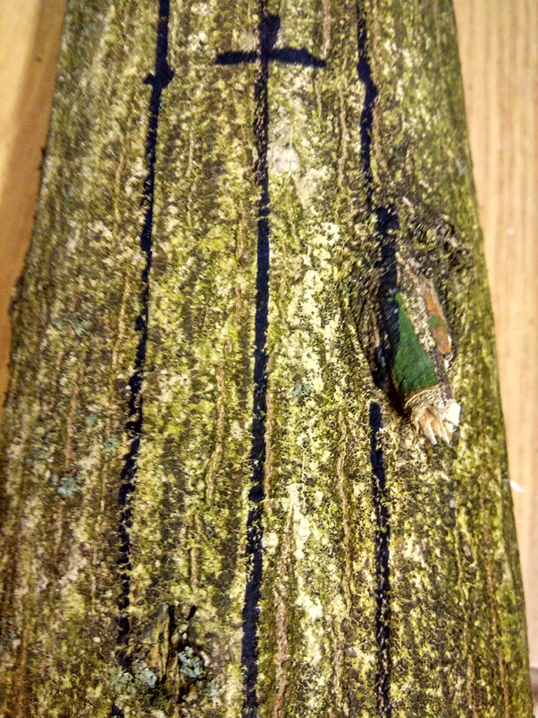

Beitrag von Schleicher » 04.01.2017, 17:43
jetz hab ich mich mal dem Pfaffenhütchen gewidmet, und es bis zum Markkanal herunter gearbeitet.
Habe echt Freude mit diesem Stave, ein schöner gleichmäßiger Reflex. Muss nur aufpassen das der Reflex beim Trocknen nicht mehr wird. Einzige Problemstelle ist ein kleiner Ast an der geplanten Wurfarmkante. Vielleicht verschieb ich den Bogen im Stamm noch um einen Zentimeter.
kleiner Ast
7cm Reflex
Beiträge: 3657
Re: Saplingbow 9, Schleicher
Beitrag von Bowster » 04.01.2017, 18:03
Der Extrareflex vom Trocknen geht beim Tillern eh gleich wieder verloren.
