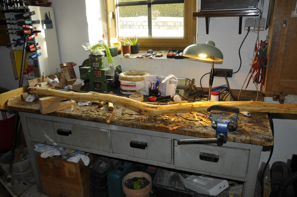

habe gerade festgestellt, bei meinem Pfaffenhüttchen ist seitlich ein Riss im Griffbereich entstanden.
Hoffentlich geht er nicht zu tief rein, werde ihn halt später mit Epoxy ausföhnen.
Einen Totast im oberen Ende des Staves habe ich ausgebohrt und einen Dübel angepasst, der Dübel ist vermutlich aus Zwetschge, dank an meinen Wichtel, kann ich Zwetschge mit Epoxy reinkleben, wäre schön wegen dem Farbkontrast, oder soll ich gleiches Holz nehmen.
Der Totast geht unter dem Bogenrücken schräg ins Holz bis zur Mitte.
Weissdorn und Holler haben noch keine Risse, den Weissdorn hab ich etwas im Griffbereich begradigt.

Hallo Thomas, iss lustig - so einen Riss gibts bei meinem Pfaffen auch. Bei meinem stave gibt es zusätzlich noch feine Längsrisse mittig auf der Bauchseite.

@ Neumi - ja Risse am Bauch hat er auch, aber da ist es nicht so schlimm, besser am Bauch und auf der Seite als am Rücken.

Ja, diese Risse, mei, einfach bauen und schauen :) Bei feinen Rissen hilft auch einfach Sekundenkleber, da kann man nach kurzer Pause schon wieder weiter tillern ;)

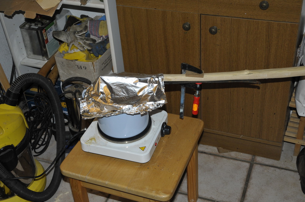

Klappt das Biegen mit dem Eisen?

Servus, ja das Eisen hilft damit sich am Bauch keine Späne aufstellen und ja die Katze wurde schon gefüttert.
