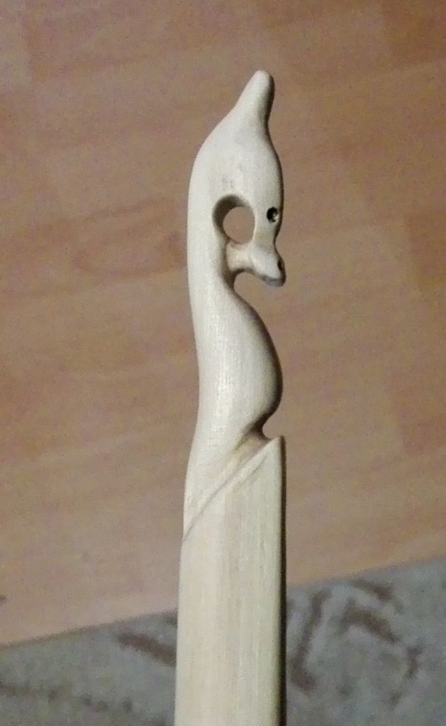

Ob das ein Problem ist oder nicht kann der nur der Knacks beantworten. Ich halte das Risiko halt fuer voellig unnoetig. Wenn du schon seitlich Nockkerben hast, brauchst obenauf keine mehr und umgekehrt.

Hast ja recht :P Habe nicht darüber nachgedacht, als ich die Nocken gemacht habe. Sonst habe ich immer Hornoverlays und deshalb hatte ich das nicht auf dem Schirm.

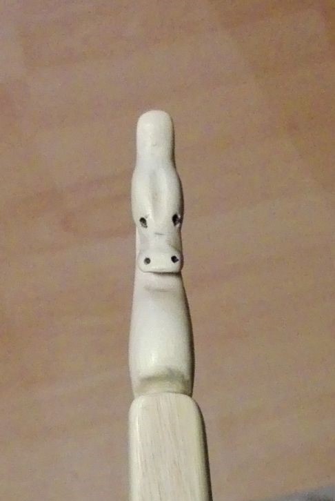

Heute war die untere Nocke dran. Ich bin froh , dass ich die nochmals hinbekommen habe :) So nun geht zum Finish bzw. zum Feinschliff. Zum Schluss gibt es ein kleine Wicklung vor den Nocken zur Sicherheit.
erst anzeichnen und alles was nicht nach Drachen aussieht entfernen( Da müsste ich meine "Skulptur" auch entfernen lol

Echt tolles Seepferdchen. ;D
Aber das du den Rückenring so tief abrasiert hast verstehe ich nicht.
Also erklärt hast du es ja... Aber das wäre mir wie fatz schon schrieb ein völlig unnötiges Risiko.

Finish ist soweit durch und die Wicklungen an den Nocken sind gemacht. Nur noch Fotos und alles ist gut. Den ganzen Bogen gibt es erst wieder zu sehen in der Präsi ;)

Sieht seeehr hübsch aus! Auch der Farbkontrast ist klasse! :)

Da schließ ich mit Torsten voll und ganz an. Und die Nockkerbe sieht optisch super zum Viechle aus, ohne wäre es wahrscheinlich nicht so hübsch. Gehen wir einfach mal davon aus, dass die Wicklung evtl. Ungemach abfängt :)

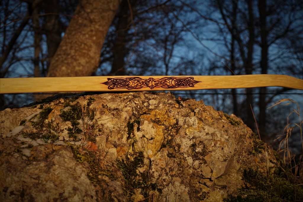

So hier geht's zur Päsi ;) http://www.fletchers-corner.de/viewtopic.php?f=76&t=30609&p=550404#p550404
ich habe die Ulme mit meiner neuen Waage gemessen und siehe da die Ulme hat 10# mehr also 55#.
Die Bilder habe ich an zwei verschiedenen Tagen gemacht. Anfang der Woche hat ich die Perfekte Abendsonne auf unserer Burg.
Die Schlehe habe ich heute in einer Höhle fotografiert.

Schöne Fotos, schöne Bögen, vor allem die Ulme gefällt mir sehr gut. Biegt sehr gefällig und die Nocken sind mal was anderes.

Wow! Dein „Weißer Drache“ ist ein Traum-Bogen geworden! Genau mein Ding, mit seinen verschnitzten Nocken!
Die Schwarze Seele II ist auch super geworden, aber nicht so apart, wie Albus Draco.
Großer Respekt!

Hey, hey, die Ulme iss ja echt super geworden. Die ist nicht nur optisch sehr schön, sondern biegt auch super. Topp.

Diene zwei sind wirklich schön geworden und die Fotos sind auch toll.
Du hast nicht zufällig noch eine Detailaufnahme von der Mitte deiner Ulme? Die Verzierung sieht echt top aus.
