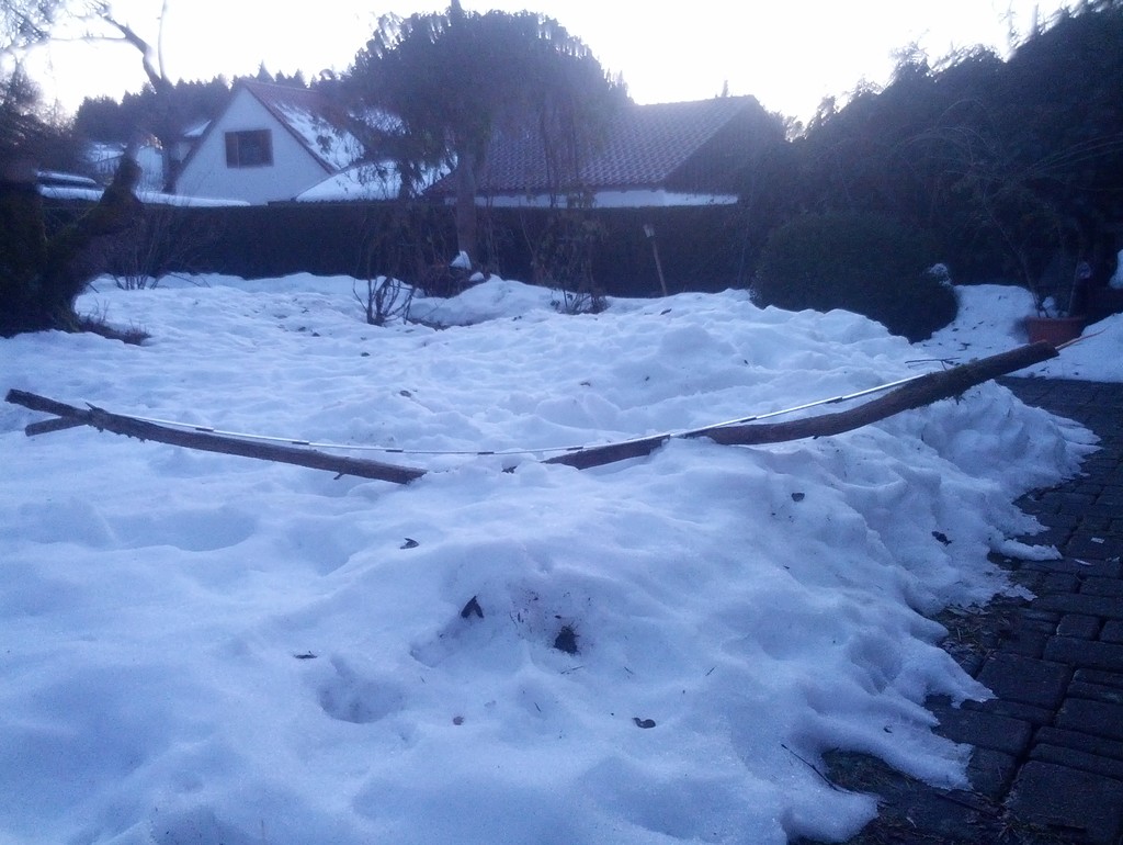

So könnte der Bogen liegen, es sind aber wohl noch einige Korrekturen erforderlich, das geht aber mit Flieder relativ gut.
Geplanter Rücken
Seitansicht, Griffbereich im Schnee
Den dünneren (linken) WA möchte ich etwas deflex mit reflexem Tips biegen, die Form sollte dann in Richtung Möwenbogen gehen.

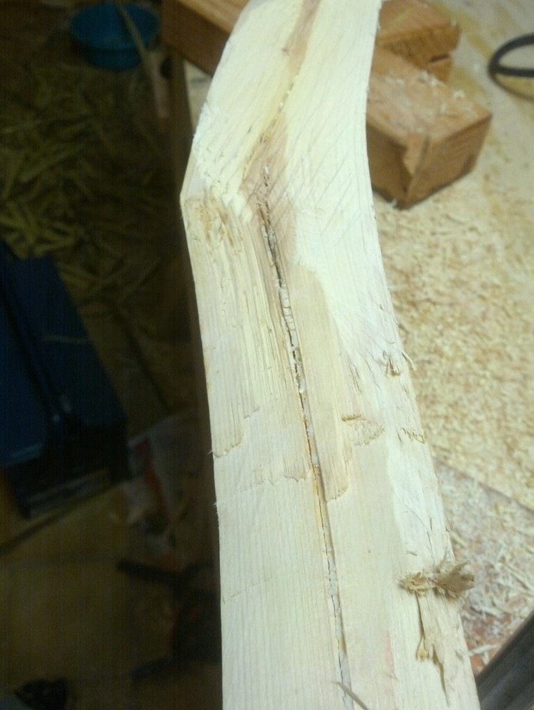

Es bleibt spannend. 8) Der Markkanal liegt im oberen Aststück sehr nah an dem gewählten Rücken, und Flieder reißt garantiert bis zum Mark. Ich habe den Markkanal jetzt mit einem Bildhauereisen rausgearbeitet, damit ich später noch genügend Wurfarmdicke zur Verfügung habe.
Markkanal freigelegt
Die Fades wurden auch mehrfach mit Schelllack behandelt, und ich hab den Stave wieder rausgestellt, muss noch mal ne Nacht über das Design schlafen.

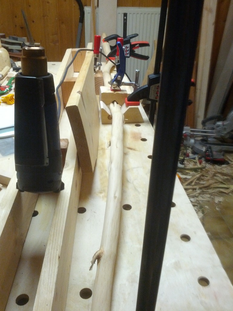

Heute wurde der dünne Wurfarm mit Heißluft in einem Fade gebogen. Dazu wurde er im Griff gut eingespannt, um den immensen Reflex größtenteils rauszubiegen und die Sehenlage auch noch etwas zu korrigieren zu können
vorher
Die Bretter halten die heiße Luft in der Nähe und der bauchseitige Bereich der Fades hat es immer schön warm. Mit dem IR-Thermometer habe ich auch die Oberflächentemperatur kontrolliert, auf dem Rücken kleiner 100°, am Bauch teilweise etwas mehr, zum Schluss so 100-150°
Die Biegung habe ich mit dem linken Arm freihand gemacht und dann mit der Zwinge wie im folgenden Bild fixiert.
nachher
keine Risse im Biegebereich
Sehenlage ist jetzt auch besser
Aus den Erfahrungen vom letzten Sap hält Flieder die Biegungen ganz gut, und kriecht kaum zurück. Die Biegerei an sich hat auch nur ca. 15 Minuten in Anspruch genommen.

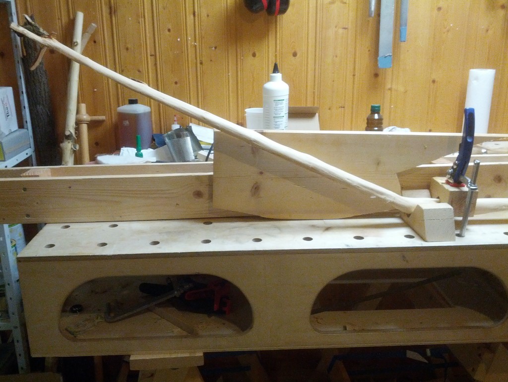

durfte heute morgen aus den Zwingen raus.
Nach dem Biegen
die Biegung im Fade passt so ungefähr wie ich es mir vorgestellt habe.
Geplant ist folgendes: Links könnte die WA-Mitte noch etwas deflexer (das kommt aber evtl. durch den Set automatisch) sein und der Tip muss noch leicht geflippt werden, damit es ähnlich wie auf der rechten Seite aussieht. Dann denn rechten Fade reflex biegen, damit es halbwegs symmetrisch wird.
