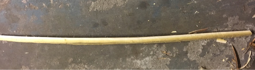

Aber gleich mal Nägel mit Köpfen machen: aus der anderen Hälfte der gespaltenen Robinie 2 habe ich noch einen brauchbaren Abschnitt für den zweiten Vorbogen finden können und auch rausgehauen:
Vorbogen 2
Hat leider nicht allzu viel Fleisch und ziemlich dicken Splint
Vorbogen 2
Darum habe ich alles bis auf einen Splintring gleich runtergemacht:
Vorbogen 2 mit freigelegtem Rückenring
Das war ähnlich genugtuend, wie wenn man einen Apfel schält, ohne dass die Schale abreißt... ;D
Der Rücken und die Enden werden erst mal versiegelt und dann das Vorbögelchen zum Trocknen gelegt.
Torsten
Edit: leider habe ich den einen verbleibenden Splintring verletzt. :-\ Jetzt ist doch der erste Kernholzring der Rücken...

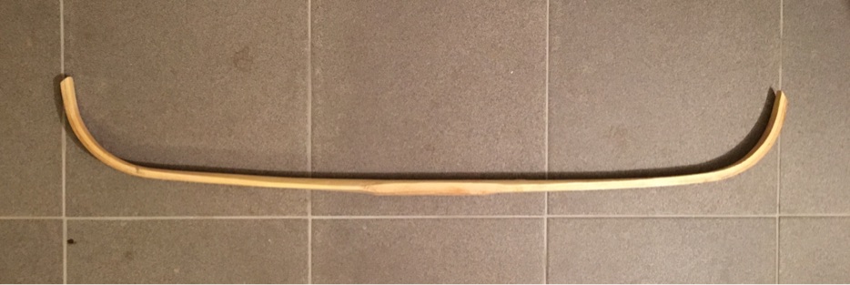

Beim zweiten Vorbogen habe ich die Enden quer mit der Japansäge aufgetrennt und mit HLP über die Form gebogen. Die beiden Schichten haben sich gute 8mm gegeneinander verschoben. Wie Fatz schon sagte - ohne Einsägen ist so ein Biegeradius (ca. 10cm) wohl kaum machbar.
Hier auf der Form:
Vorbogen2
Beide Enden geflippt. Ist schön symmetrisch geworden:
Vorbogen2
Morgen werden die Enden dann über der Form mit Uhu Endfest 300 euliert.

Nur der Vollständigkeit halber: die aufgetrennten Enden des Vorbogens sind jetzt mit Eule Endfest 300 wieder verbäbbt.. ;)
Zu mehr bin ich leider noch nicht gekommen... :-\
Vorbogen2
