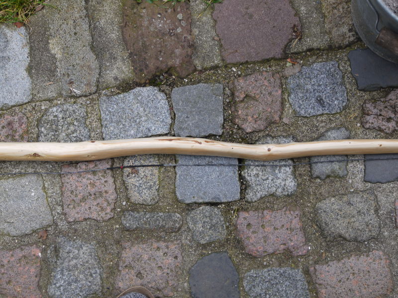

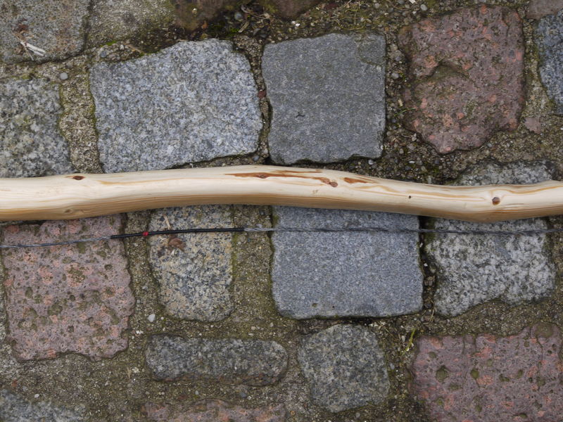

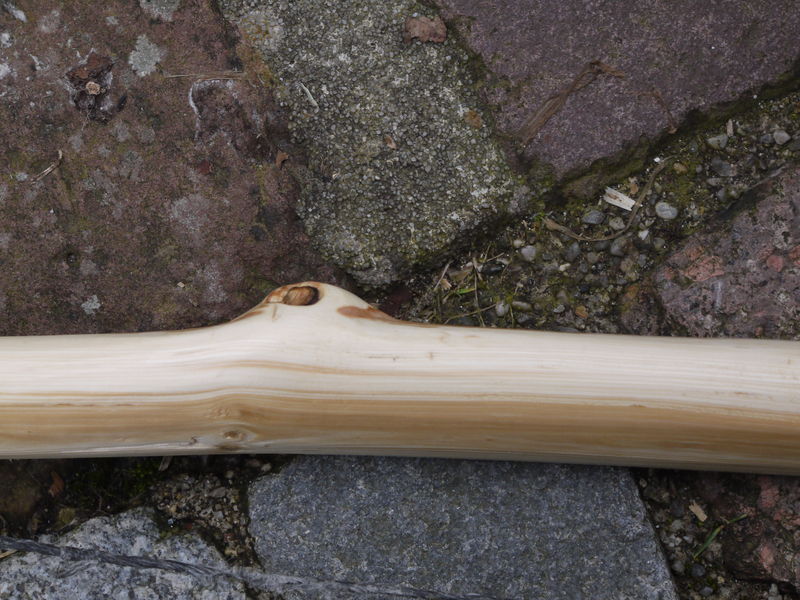

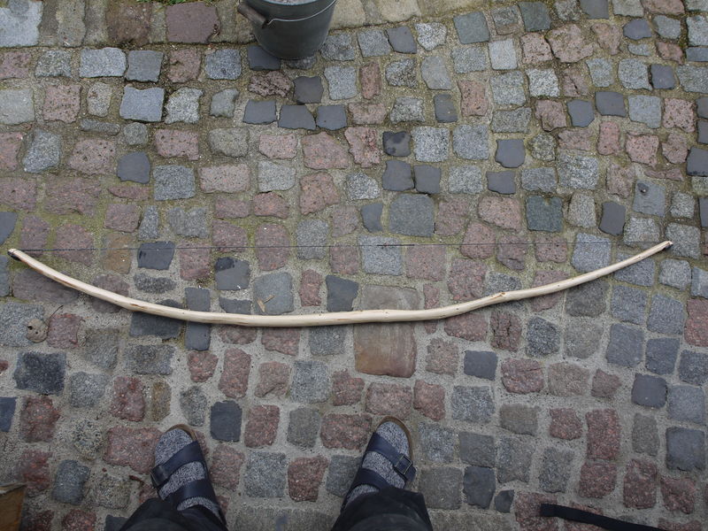

Ihr wollt Fotos? Da habt ihr Fotos!
Abgespannt. Man sieht schoen den deflexen WA und die ganzen Wellen

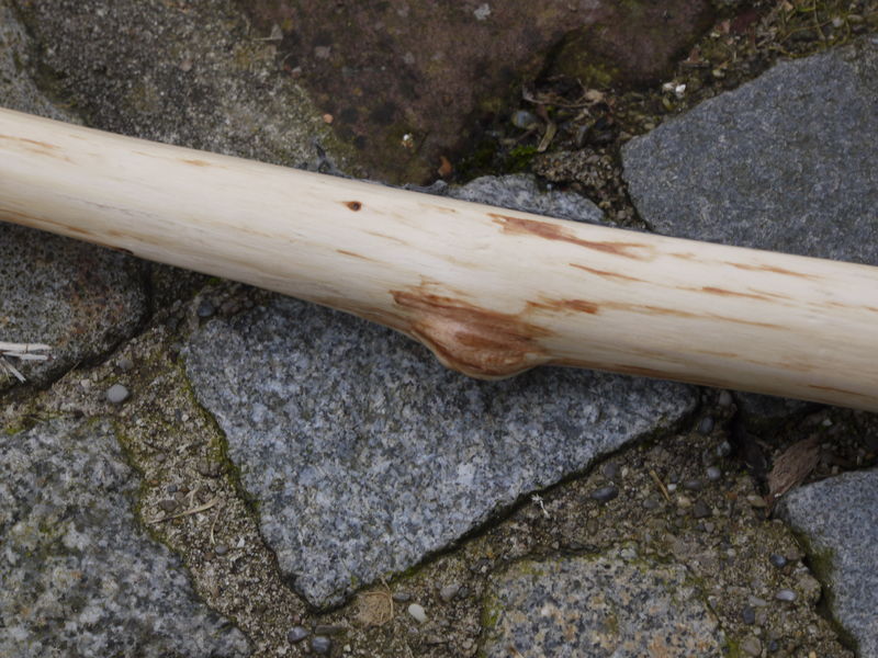

Astnubbel:
Wellen:

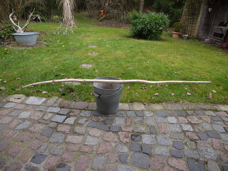

Standhoehe:
Dann bin ich einschiessen gegangen.....

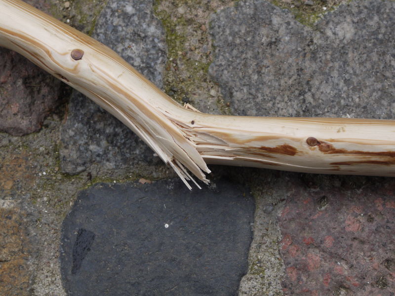

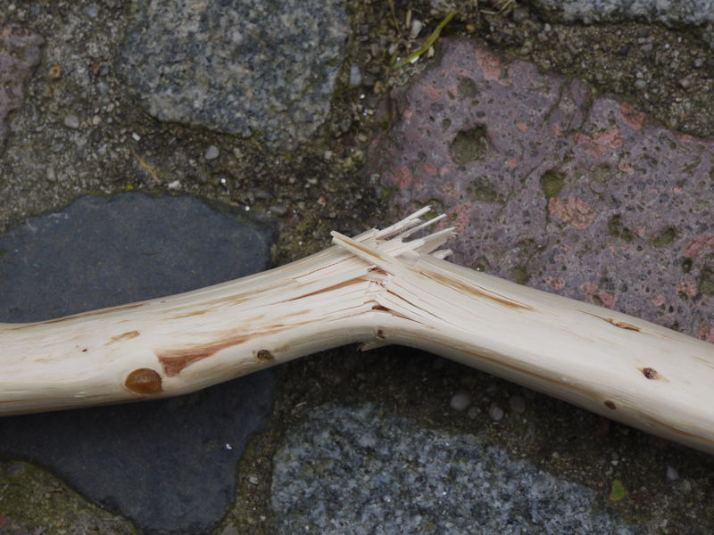

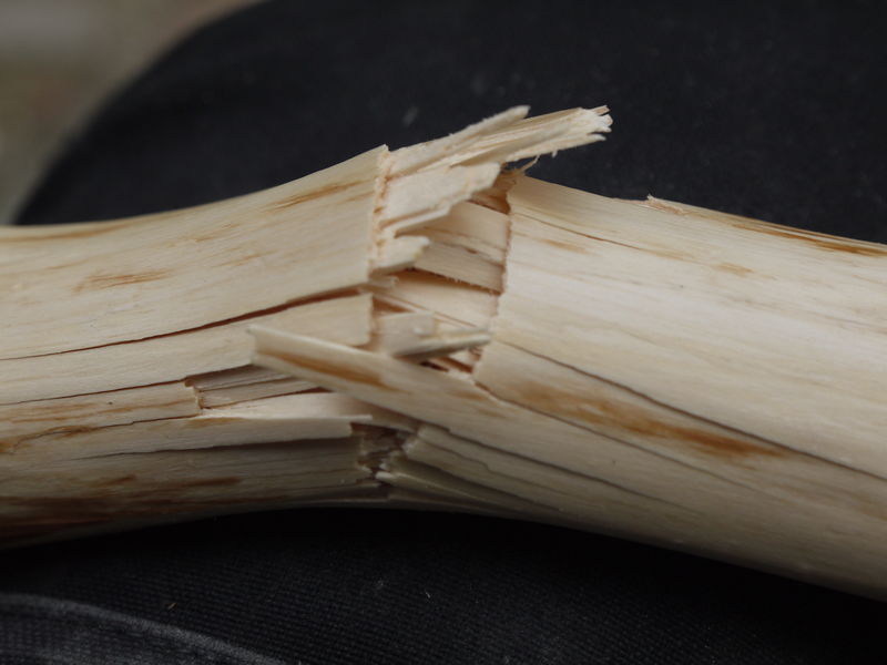

Der erste Pfeil ging gut raus. Beim zweiten hab ich nicht so richtig aufgepasst und in alter Gewohnheit bis zum Mundwinkel ziehen wollen. Irgendwie hat er mir die 4" mehr scheint's uebel genommen. :-\ Explodiert wie Eibe isser zwar nicht, aber einem trockenen, lauten Knack ist der Ruecken gerissen. Ich denk da war eher ich als die Fichte schuld, weil erstens wollte ich den eigentlich nicht weiter als 28" ziehen, da er ja gerade mal 170cm lang war und zweitens hab ich beim Tillern nicht wirklich 100% sauber gearbeitet. Er ist genau da wo die eine kleine Schwachstelle war, abgekackt.
Knack von der Seite
Knack von der andern Seite:
Knack von oben

Wieso? So wild ist der Tiller nicht, wenn dir mal den abgespannten Bogen anschaust.

Schade aber halt doch zu weit gezogen.
Knitter am Bauch?
Lg Tom Tom
Beiträge: 6253
Re: Saplingbow 10, fatz, Hartriegel+Fichte
Beitrag von fatz » 13.01.2018, 16:50
Ned einer
