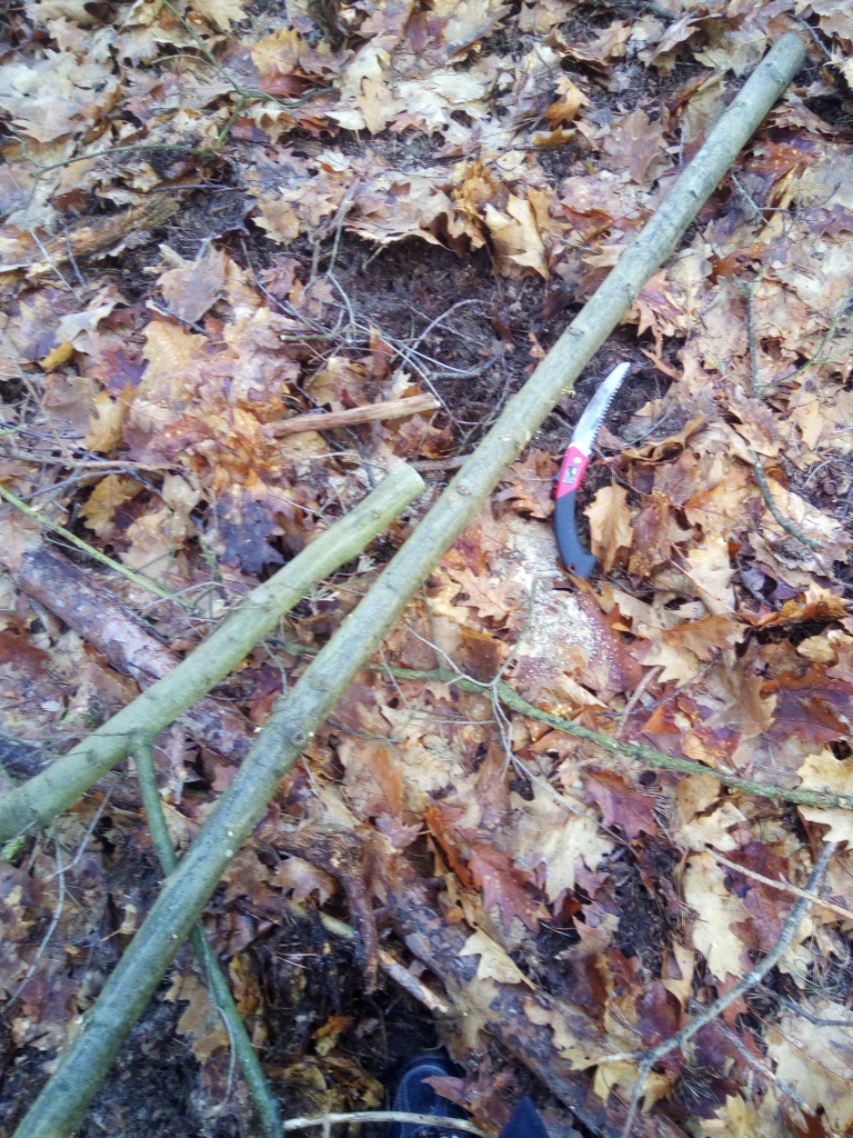

So, der Tag an dem so einiges anders lief als gedacht. Kurzer Bericht, um nicht nur Bilder zu zeigen.
Am späten Neujahrsvormittag konnte ich Roteichen ernten gehen. Die erste war nach dem Absägen unten im Kernholz hohl und faulig. Die zweite war etwas dicker als es zuerst aussah. Also auf zum dritten Kandidaten. Der war ok. Also eine Roteiche eingeladen und auf zum Bogenplatz, wo weitere Kandidaten standen. Ein recht schöner Weißdorn war da, sogar knapp 2m brauchbar, also ab! Ich merkte mir, dass kurz unter dem einen Ast die 2m-Marke ist, drehe mich um und räume die Äste weg usw. drehe mich wieder um und säge kurz unter dem Ast ab. Sch.... wieso ist denn der Rest so kurz??? Riesensch... das Ding hat seitlich einen genauso großen Ast und ich habe unter dem falschen abgesägt... das war mein Weißdornkandidat. Und nein, es lag nicht am Restalk von Silvester. Habe das Reststück von 1,28m Länge aber mitgenommen. Billets werden nicht, da eine Seite fetten Ast hat. Dann über den Platz gewandert und einen zweitklassigen Ahorn als Ersatz mitgenommen. Auf dem Weg zum Auto dachte ich an die Roteichen, wieso war ich so doof, die im Wald liegen zu lassen? Verfeuern kann man sie ja zur Not immer noch. Also doch wieder hingefahren und beim ersten Kandidaten nochmal geschaut. Der obere Teil des Astes ist im Kernholz sogar intakt! Also doch brauchbar. Den dicken Brummer (Durchmesser so 7-8cm) auch eingesackt und ab zum Vorbereiten. Erstmal Versiegelung mit Weißleim, später dann der Versuch des Spaltens. Die dicke Roteiche ließ sich super spalten. Den Weißdorn habe ich testweise auch gespalten, der war eine krasse Schraube. 100° auf 1m Verdrehung. Der wäre also sowieso nichts geworden. Nachdem ich dann alle Stücke begutachtet habe, konnte ich sogar den einen Teil des dicksten Roteichensaplings als Kandidaten küren. Der Ahorn ist dann der zweite. Und ich habe jede Menge Roteiche im Vorrat. Während der Pause fällt mir dann mein Handy aus der Tasche auf den Boden. Keine sichtbaren Schäden, aber es ist kalt und tot.
Naja das Bearbeiten der Roteiche ging aber super.

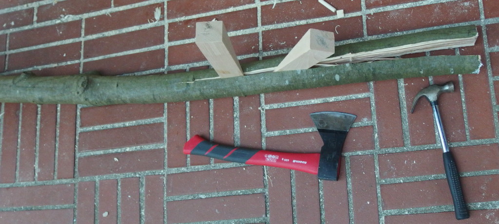

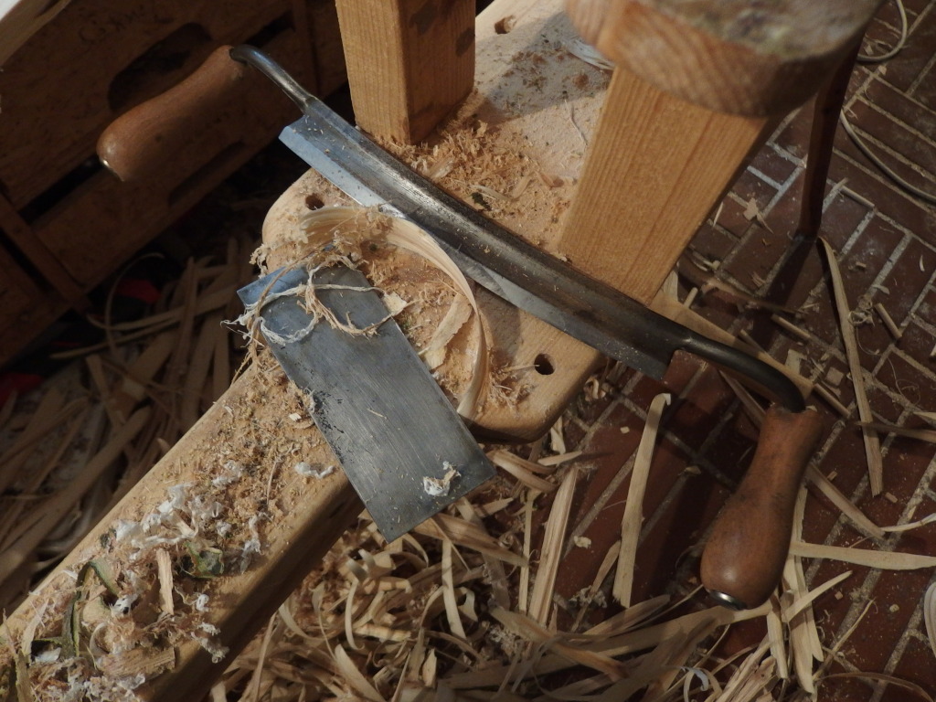

Fällen mit der Klappsäge, Spalten mit Axt und Hartholzkeilen. Ziehmesser zum Schneiden und teilweise entrinden, Ziehklinge für Entrinden, Hufraspel für Knubbel kürzen.
Die Kandidaten
Meine Kandidaten
Also gespalten
Roteiche beim Spalten

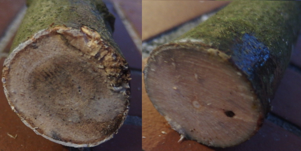

Stave/Stirnseite
Roteiche Stirnseite
Roteiche Stave

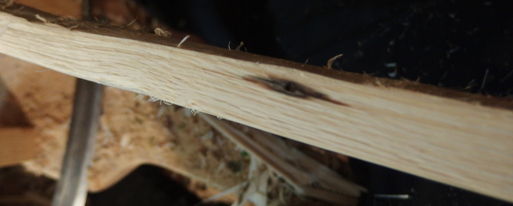

Oben eine Faulstelle seitlich, die fällt aber vermutlich eh weg (gekürzt?)
Roteiche Faulstelle

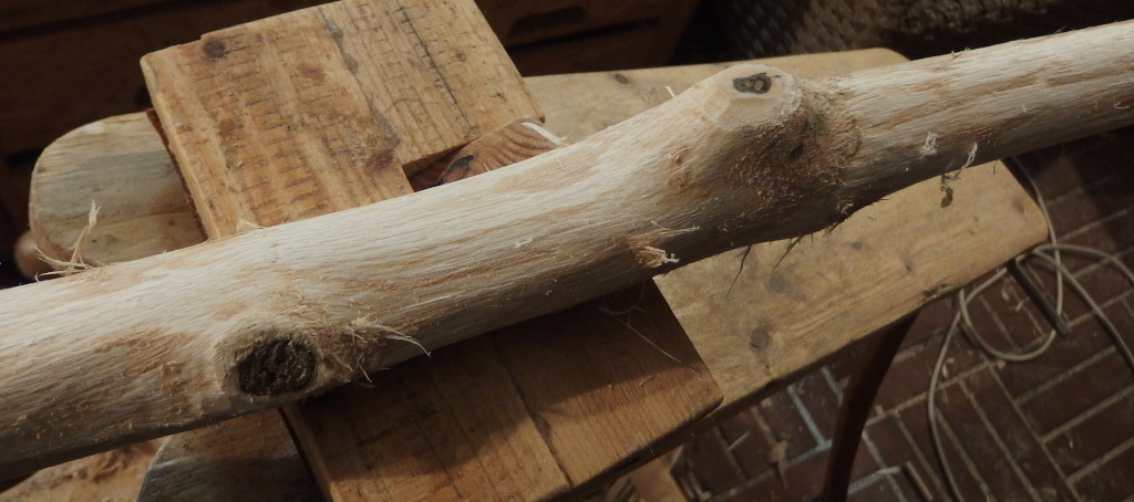

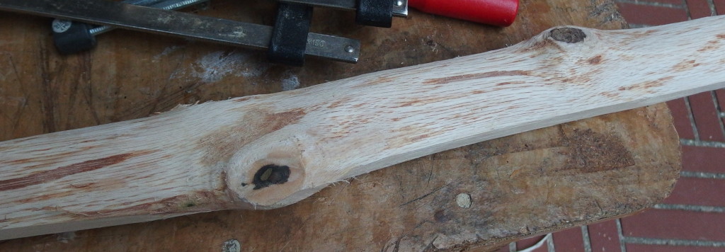

Zwei krasse Knubbel seitlich am Rücken, die werden so am Griff/Fadeouts liegen
Roteiche Knubbel

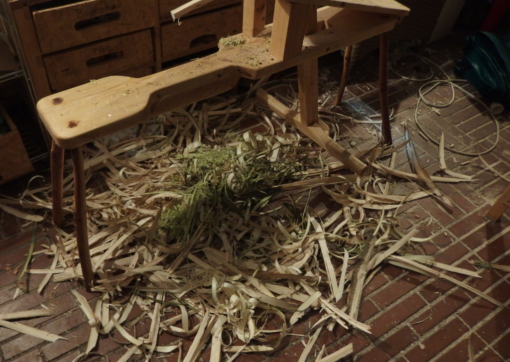

Verwendete Werkzeuge und Impressionen vom Bau
Werkzeuge
Werkzeuge
Roteiche Impressionen vom Bau
Und der Stand heute abend
Roteiche aktueller Stand

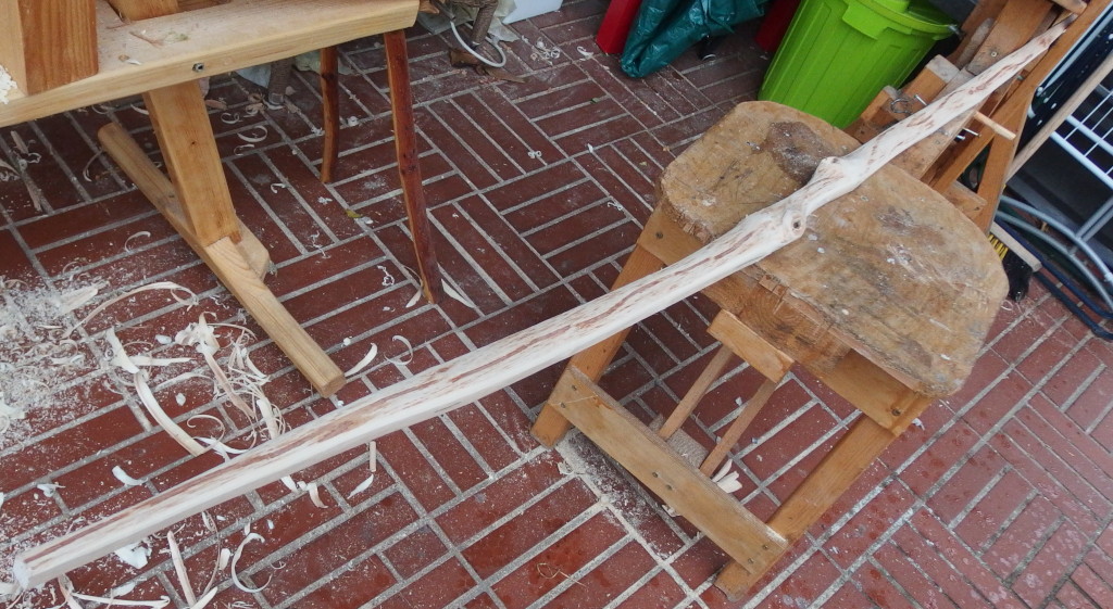

Der Kandidat hat einen natürlichen Reflex von 15cm. Mal gucken, wie sich das auswirkt.

Jetzt paßt es. Zum Abschluß nochmal raus in die Kälte und den Ahorn in Rohform gebracht und entrindet.
Werkzeuge beim Fällen
Der Vorrat an Roteiche
Am Ende des Tages...
...jede Menge Späne
Ahorn bei der Bearbeitung

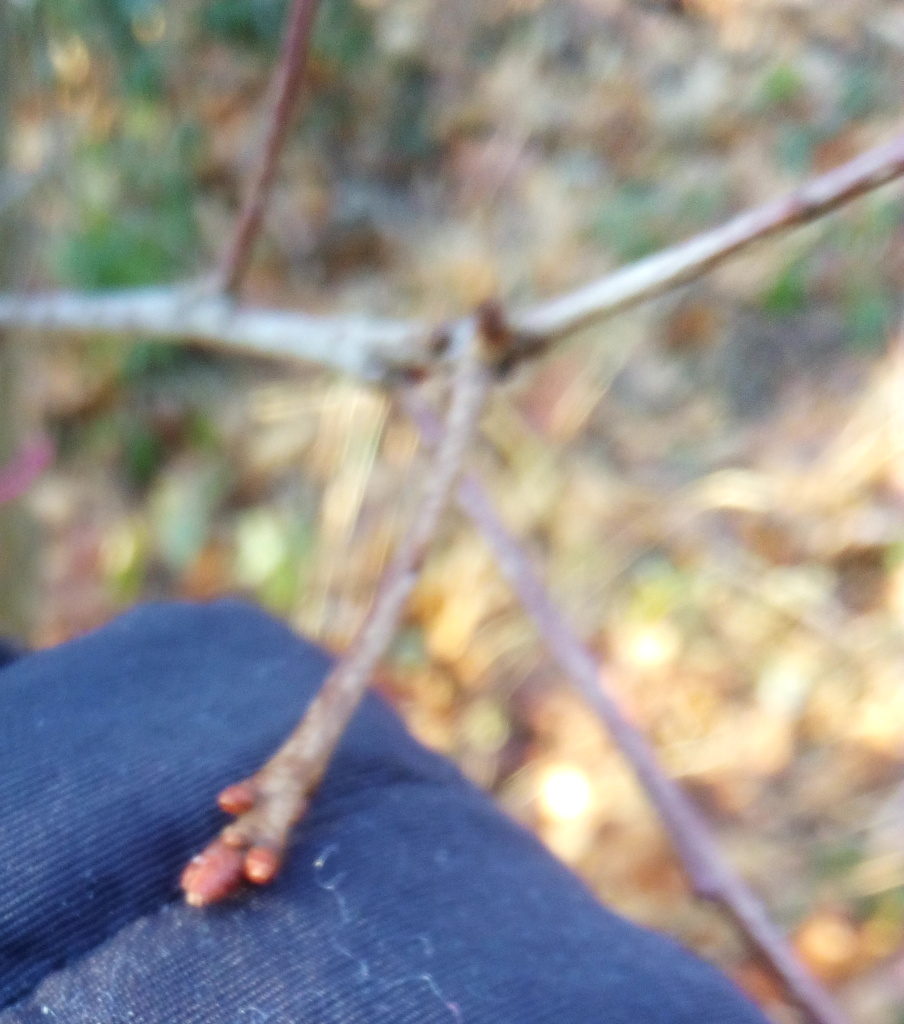

Rinde
Knospe
Gefällt
Blatt

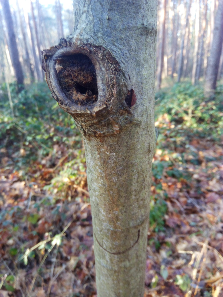

Roteiche 1 Habitat
Roteiche 1 Astloch

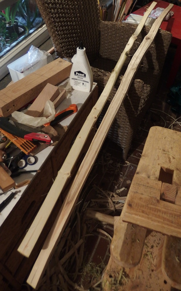

Heute habe ich den zweiten (deflexen) Teil von dem dicken Brocken mal auf grobe Rohlingmaße runtergemessert, weil getrocknete Eiche will man nicht zu viel mit dem Ziehmesser wegmachen müssen.... das wäre ein theoretisches Notfall-Programm.
Wie gesagt für das Sap ist nur der Ahorn und der reflexe Teil dieses Rohlings. Der hat ganze 13cm Reflex, aber bei einer Länge von 210cm, da fällt noch einiges weg. Bei den Knubbeln habe ich Alternative 1: langen Griff bauen (30cm mit Fadeouts statt 20cm wie sonst) und die Knubbel im Griff haben bzw. am Ende des Griffes jeweils ODER Alternative 2: der untere dickere Knubbel wird die Pfeilauflage, der andere muss irgendwie in den Biegebereich. Da muss ich morgen nochmal ins Zwiegespräch mit dem Holz gehen...

Ahorn und deflexer Teil eingespannt
Ahorn Details

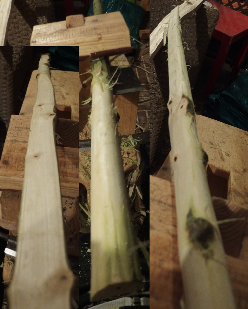

So, schließlich habe ich mich entschieden, die Knubbel vor/nach dem Griff zu lassen. Die Äste habe ich mal versuchsweise mit dem Rosenbohrer ausgebohrt (bringt wenig, mehr Spielerei, mal sehen), dann den Griff gestaltet und Breite auch schon vorbereitet, Dicke schon so grob. Dann zum Trocknen aufgespannt mit etwas weniger Reflex. Während 5 Tage Abwesenheit kann's schonmal trocknen. Da ich morgen wegfahre, musste ich vorher Gas geben...
Viele Grüße, Uranus
Griffbereich
Schließlich zum Trocknen eingespannt
Gesamtansicht
Löcher ausgebohrt mit Rosenbohrer und Dremel
Halbpyramidale Form, Griffbereich

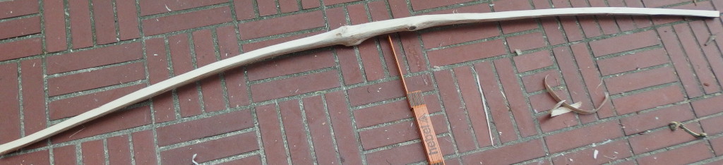

Fertig ;D
Unterer Wurfarm perfekter Tiller
Heute frisch vom Boden geerntet und gleich fertig. Der spine vom Pfeil paßt nicht so ganz.
