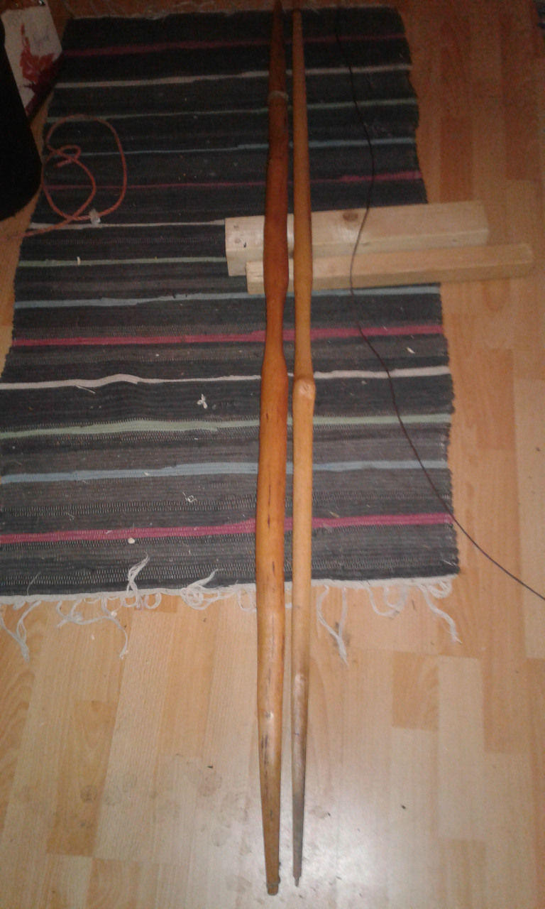

;D Dessenthalben meinte ich: lieber keinen opulenten,saubreiten Flachbogen daraus machen. Der wird ne kräftige Schildkröte wg. Eigengewicht. Relativ schmal und vllt 1-2mm dicker als ein Zuggewichtsmäßig gleicher Bogen aus leichterem Holz ist bei Hartriegel echt angesagt. Hier mal im Vergleich 2 Bögen annähernd gleicher Länge (ca. 1,7m) und Stärke (48#). Links der Hasel,rechts der Hartriegel. Der Hartriegel hatte mal 52#, ist über die Jahre aber ein bißchen abgeschlappt.
Der Hasel ist sogar nen Tick schwerer, da er einen steifen und ziemlich dicken Griff hat.Hätte ich ihn anders gebaut, wären sie wahrscheinlich ungefähr gleich schwer.
Ich denk,das Bild lässt einigermaßen darauf schließen,was ich meine.
