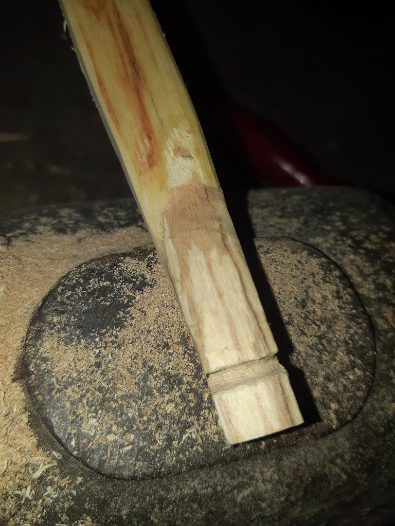

Beitrag von Tom Tom » 17.05.2020, 16:29
Nur das beste Holz für diese Overlays war gut genug...

Beitrag von Tom Tom » 19.05.2020, 14:10
Das hässliche Overlay aus verkackter Buche ist mitlerweile etwas in Form gebracht.
Den Bogen hab ich bis jetzt auf gut 15" Auszug gehabt. Weiter zieh ich nicht bevor der Rücken nicht geschützt wird.
Lg Tom Tom

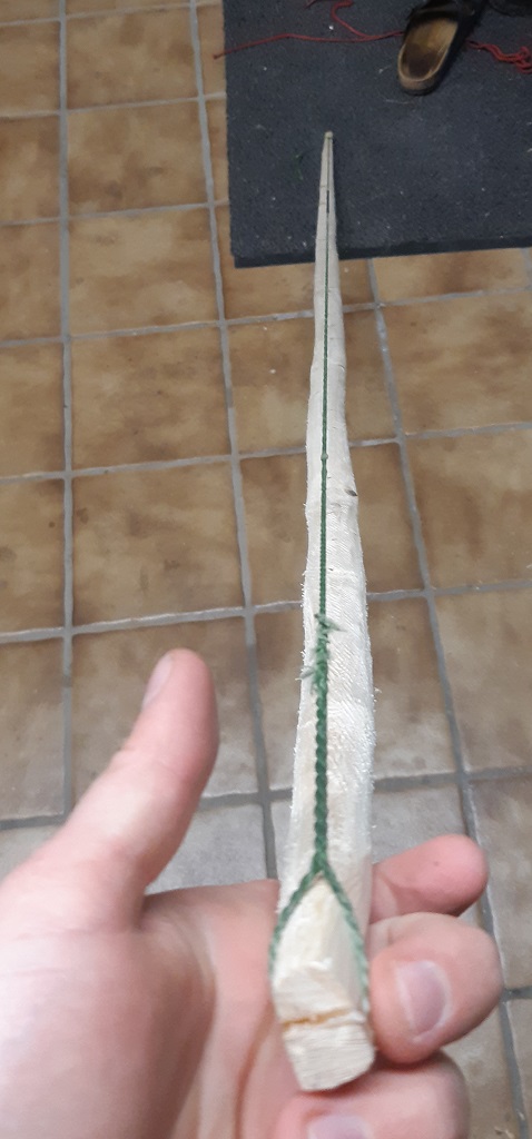

Beitrag von Tom Tom » 12.06.2020, 13:29
Der erste Gehversuch mit Brennnessel-Fasern war vielversprechend. Weiteres wird dann bebildert.
Lg Tom Tom

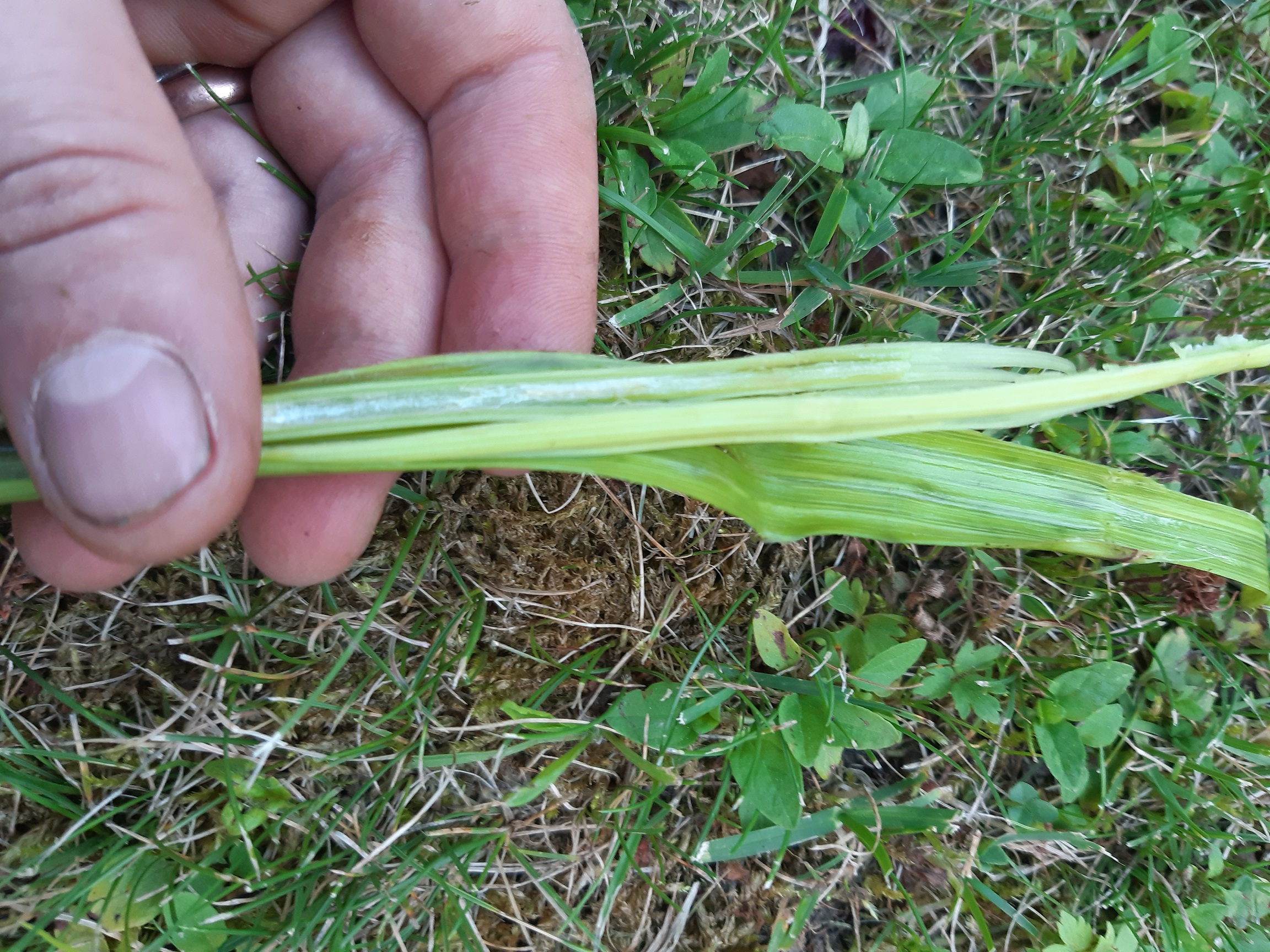

Die Brennessel ernten und anschließend durch die Hand ziehen um Blätter und Brennhaare zu entfernen
Anschließend den Halm längs aufbrechen
Den Halm knicken und somit die äußere faserige Hülle vom inneren zu trennen
Bier nicht vergessen
Die Hülle anschließend in feinere Stränge aufteilen und trocknen

Ansonsten das gleiche Spiel wie beim Sehnenbacking. Bogenrücken aufrauhen, entfetten und mit Hautleim grundieren. Die Faserbündel durch den Leim ziehen und aufbringen
Mit Farrahdschlauch umwickeln und mit der HLP den überflüssigen Hautleim rausföhnen
Ausgewickeltes Backing
Der ganze Bogen
