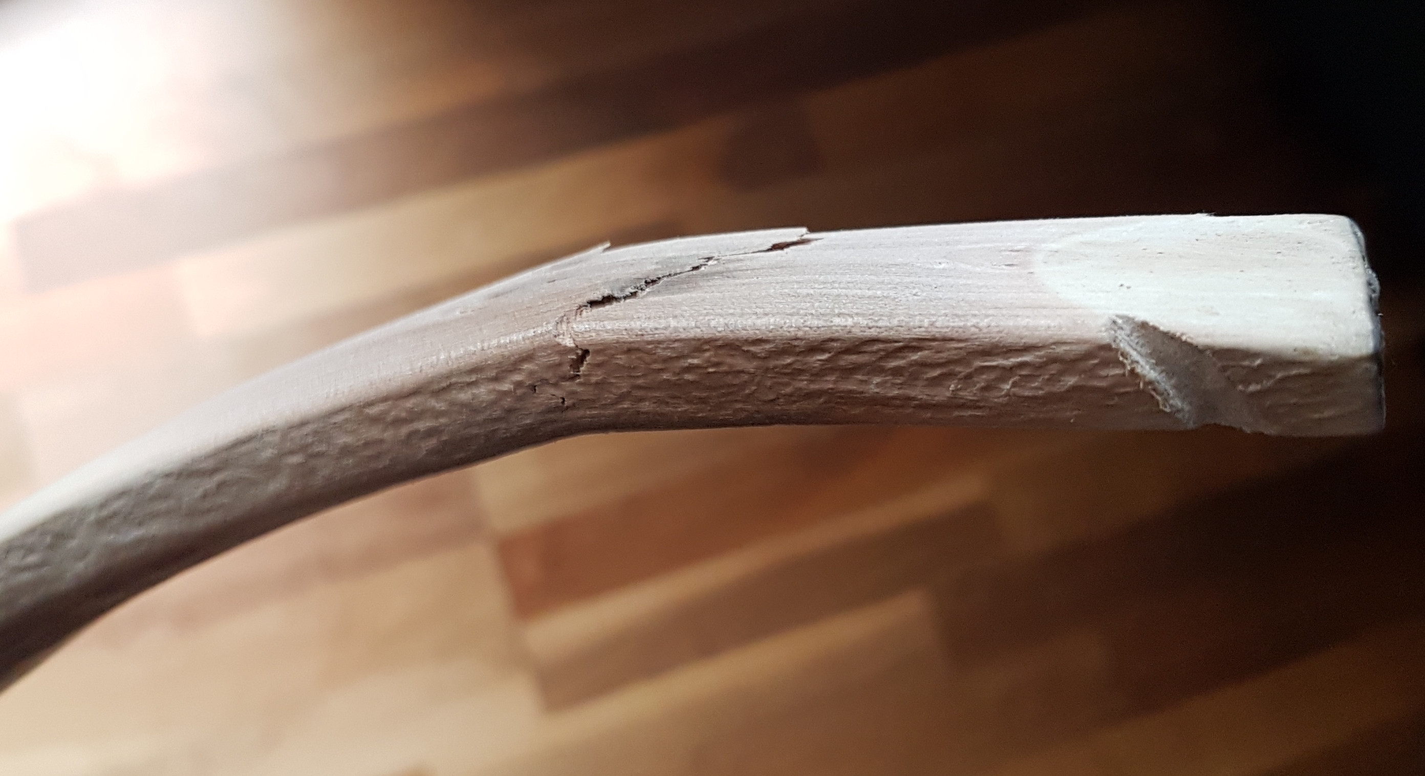

Beim ersten Wurfarm hats gleich einen ordentlichen Riss gegeben, habe dann langsamer gearbeitet und darauf geachtet, dass ich nicht röste, der Rest war dann kein Problem. Da ich der Meinung war, dass der Riss nur daher gekommen ist, dass ich am Anfang zu schnell ran gegangen bin, habe ich den zweiten Wurfarm dann auch mit der HLP gemacht. Obwohl ich noch langsamer ran gegangen bin, ist der an 3 Stellen gerissen, dafür aber nicht so tief wie am ersten Wurfarm. Da ich aber noch auf beide Seiten der Wurfarme Overlays aufkleben will, sind die Risse höchstens ein optisches Problem. Leider habe ich vergessen Bilder vom Biegen zu machen. Um halb zwei Uhr morgens war ich dann endlich fertig ::)
Das Bild von der anderen Seite ist leider unscharf geworden
Der erste Wurfarm hat sich dort wo er gerissen ist auch etwas verdreht, ist aber noch im Rahmen.

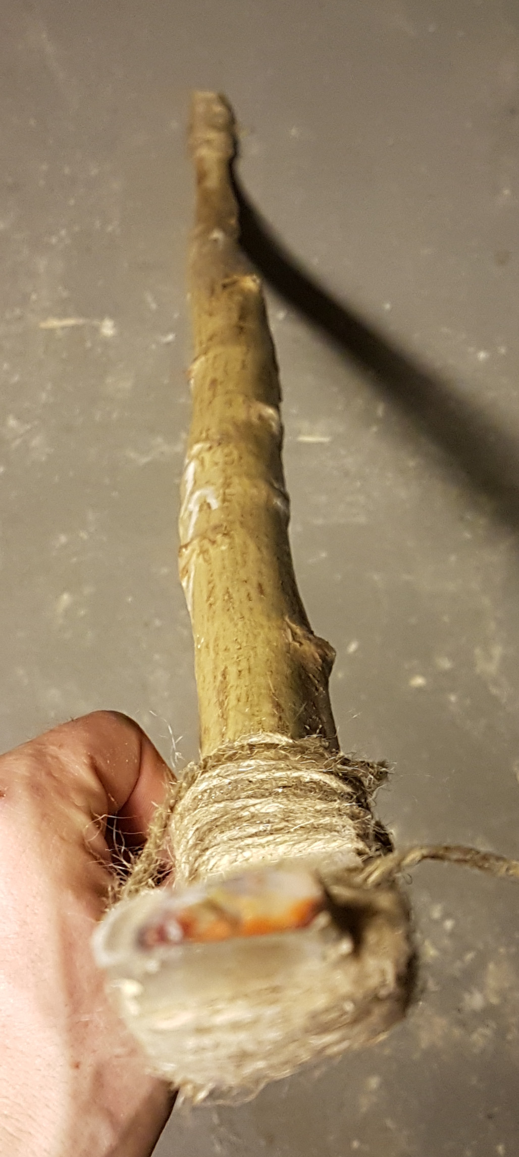

Gestern Vormittag habe ich dann in die Risse Epoxie einfließen lassen, eine Wicklung drum gemacht, nochmal mit Epoxie eingeschmiert und dann so lange weiter gewickelt bis sich kein Epoxie mehr durchgedrückt hat.

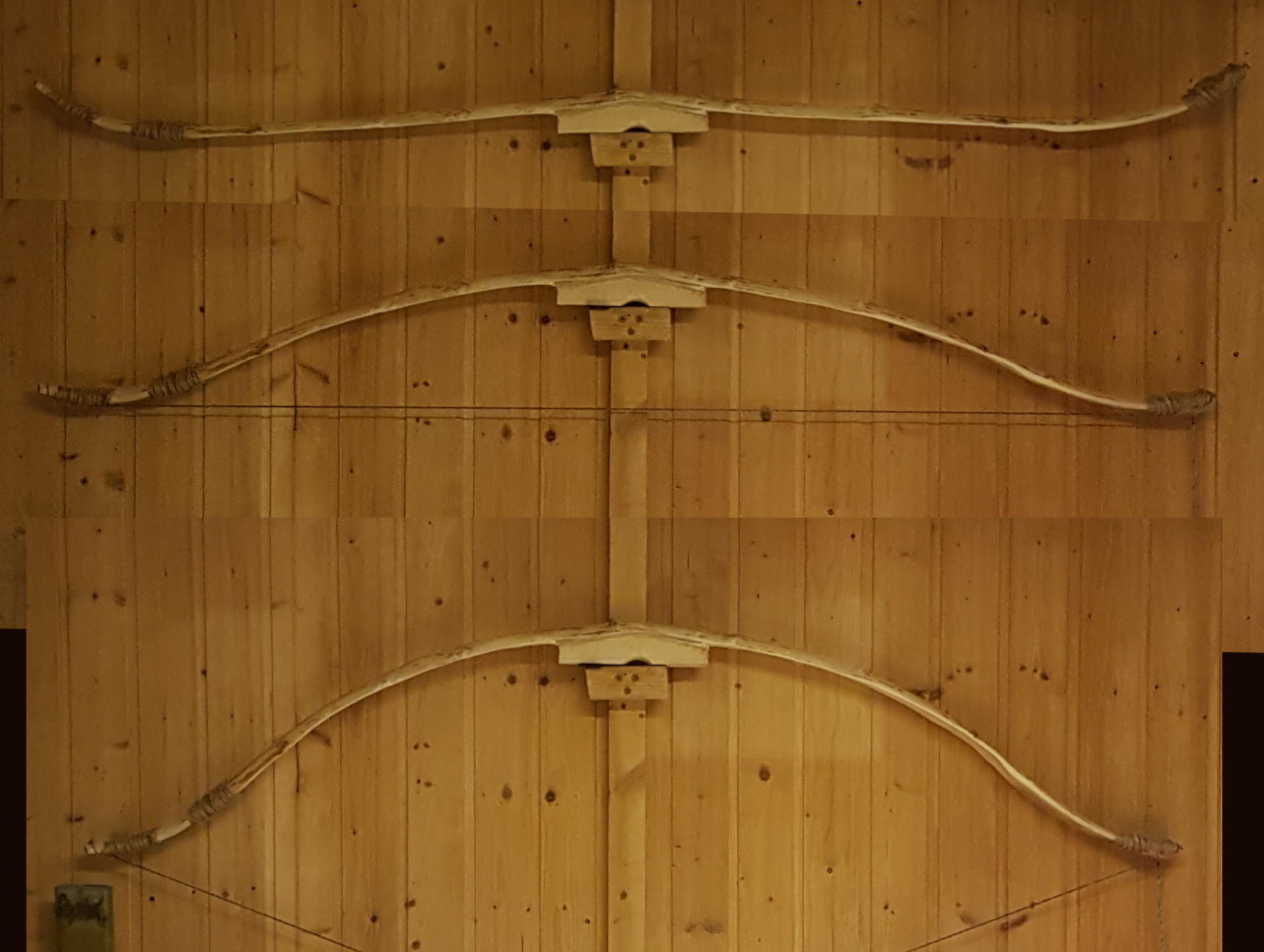

Gestern Abend habe ich getillert
Sind ca. 22" @ 37#
Von den 4cm Reflex nach dem biegen ist einer übrig geblieben. An folgenden Stellen will ich als nächstes arbeiten:
Der rechte Wurfarm verdreht sich noch ein bischen, da muss ich auch noch gegensteuern.
Um nicht noch mehr Set zu bekommen, will ich ihn noch direkt nach dem Griff mehr biegen lassen, da tut sich noch nicht so viel.
Wie seht ihr das?

Kornelkirsche wird auch gelber Hartriegel genannt. Hartriegel mit Hitze jeder Art verformen ist meiner Erfahrung nach nicht mit Erfolg möglich. Einige Forenmitglieder können dies sicher bestätigen.

Ich hatte anfangs nach Erfahrungen mit Kornelkirsche gefragt. Das was sich ohne zu reißen gebogen hat, ist zwar über Nacht noch etwas zurück gekrochen, scheint seit dem aber stabil. Ich hoffe mal das es so bleibt :)
Ob das Reißen nun an der trockenen Hitze liegt oder man in Kornelkirsche einfach nicht solche Radien biegen kann, bleibt Spekulation, ich habe aber das Gefühl, mit Dampf hätte es ohne zu reißen geklappt.

Servus, der Tiller sieht gut aus, aber deine Wickeltechnik sind noch verbesserungsfähig.

Das Problem ist dass das Holz mit der HLP und bei der Dicke kaum bis in's innere auf biegetemp. gebracht werden kann ohne geröstet zu werden. Was man bei den beiden Cornus machen kann (und bei anderen auch): nasses Handtuch ums Holz wickeln, Alufolie gut anliegend drum wickeln und mit irgendwas auf 150° C oder so erhitzen (bei kurzen Stücken klappt das im Backofen sehr gut). Wichtigist dass es nass bleibt.
Und dann klappt das bei diesen Hölzern.
Ich biege solche radien selbst bei osage nur mit "nasser Hitze "
Grüße- neumi

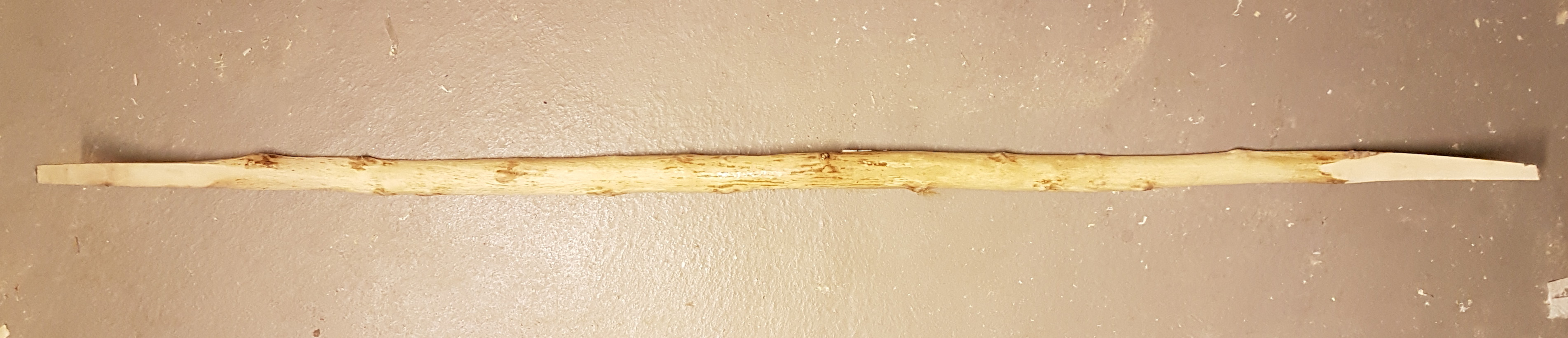

Ich hatte noch etwas weiter getillert, den biegenden Bereich etwas vergrößert und trozdem hat der Bogen massiv Set bekommen. Da mir das Profil überhaupt nicht mehr gefallen hat, bin ich mit der hlp ran und habe ihn wieder etwas zurück gebogen. Bei der Gelegenheit habe ich auch gleich das verdrehte Ende gerichtet
Dann habe ich ihn von seinem Klotzgriff und Paranoiawicklungen befreit und ich habe angefangen den Rücken sauber zu machen.
Die Teile für den Griff und overlays habe ich weiter am Bandschleifer zugerichtet und angefangen die außen Radien auf einer glasplatte und die innen Radien auf einem stabilen Papprohr zu schleifen.
Soweit der Stand, ich werde den Bogen auf jeden Fall fertig machen, sobald ich wieder fit bin.
