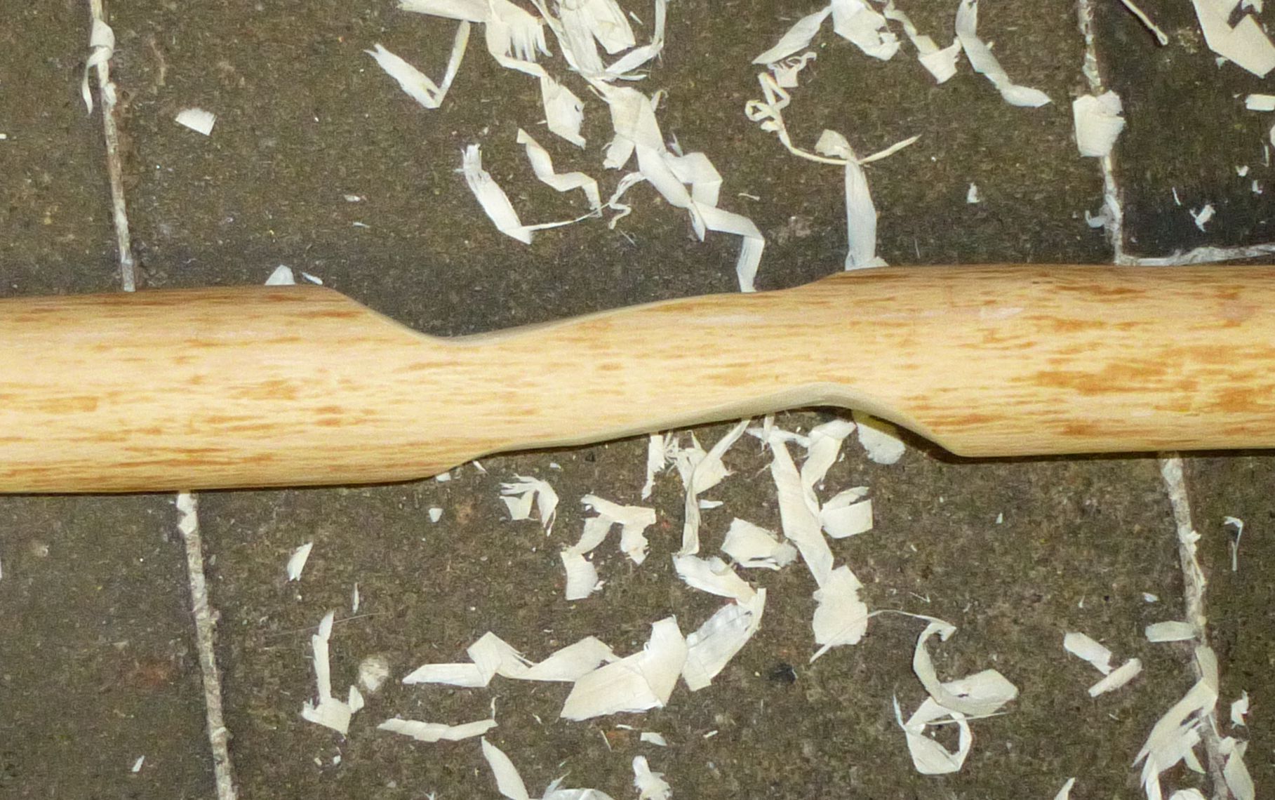

Ich hab die Form der Wurfarme weiter ausgearbeitet, die Dicke weiter reduziert und schon mal grob den Griff ausgearbeitet. Die beiden - ich trau mich garnicht die Recurves zu nennen - sorgen für momentan 7cm Reflex und die Esche wiegt 1700g.
die Kontur
der Griff
nochmal Griff
Verwendete Werkzeuge: großes und kleines Ziehmesser

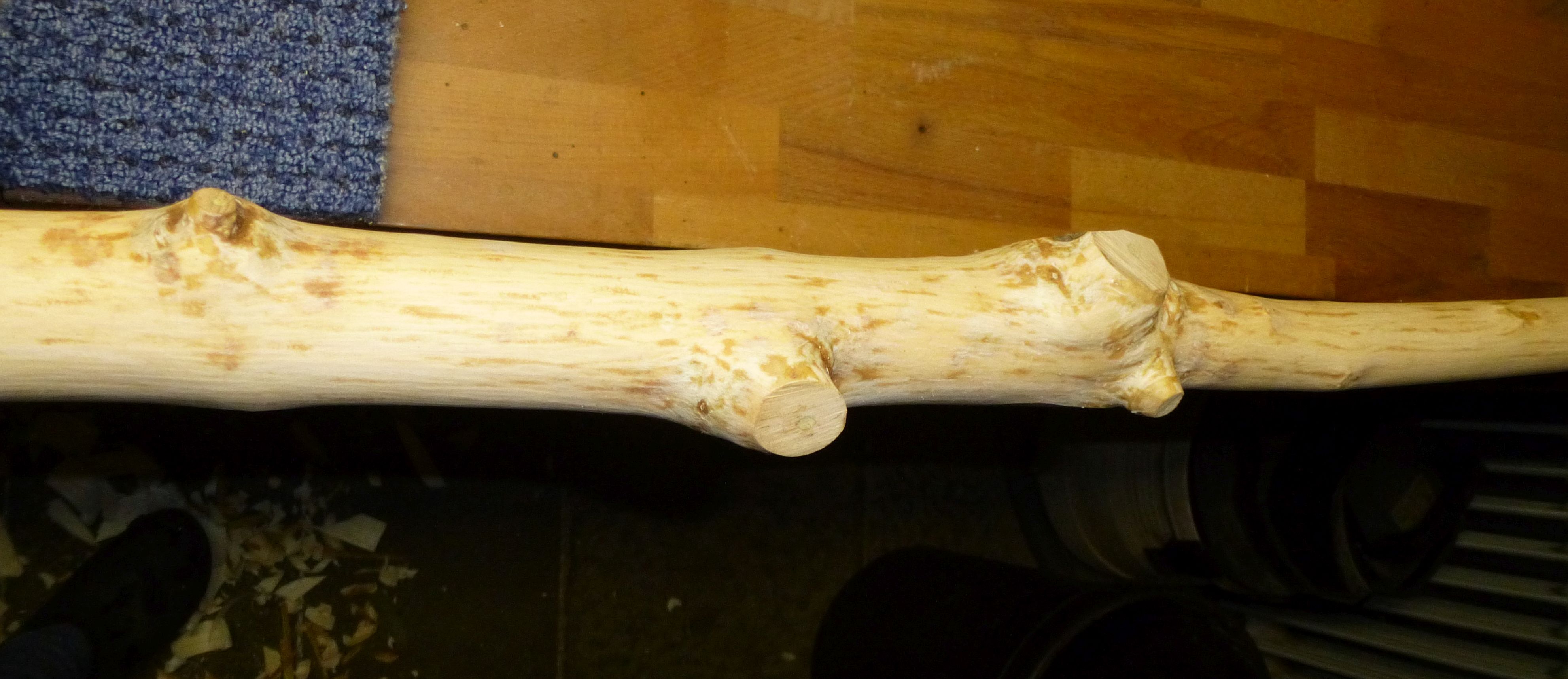

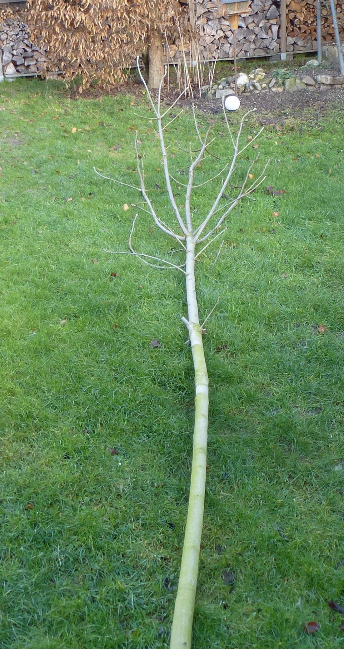

Jetzt habe ich die ganze Zeit noch den oberen Rest des Baums draussen rumliegen. Und da man nix verschwenden soll und zur Zeit an der anderen Hälfte keine Arbeit anfällt, habe ich beschlossen mich dran zu versuchen. 180cm lang, oben 25 unten 60mm Durchmesser, ein paar Äste ... los gehts:
der ganze Baum
der obere Teil
der Rücken
das reflexe Profil
die Äste auf dem Rücken
Benutzte Werkzeuge: wieder Spachtel und Ziehmesser.
Gewicht 1400g. Ob das was wird?

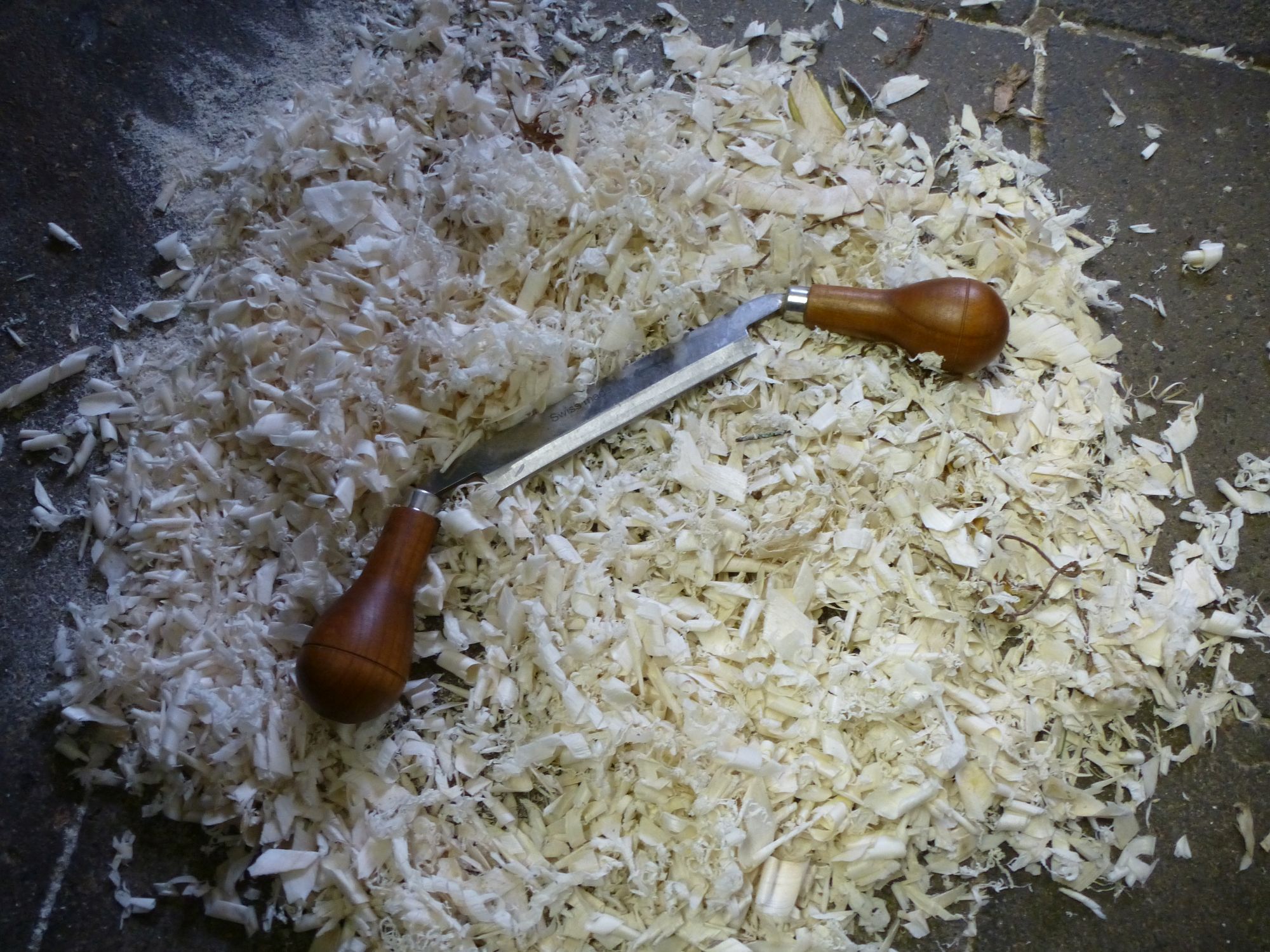

Ein kleines Update: Beide Bögen habe ich mit dem Ziehmesser noch ein wenig erleichtert und sie liegen seit einer Woche im Haus. Beide verlieren noch 7/8g pro Tag an Wasser. Esche 1 hat noch 1000g, Esche 2 noch 700g.
Hier noch ein paar Bilder:
Esche-Locken mit Ziehmesser
Griffbereich
Markkanal freigelegt
Profil
Profil seitlich
Werkzeuge: Ziehmesser, Ziehklinge, langer 4mm Holzbohrer.
