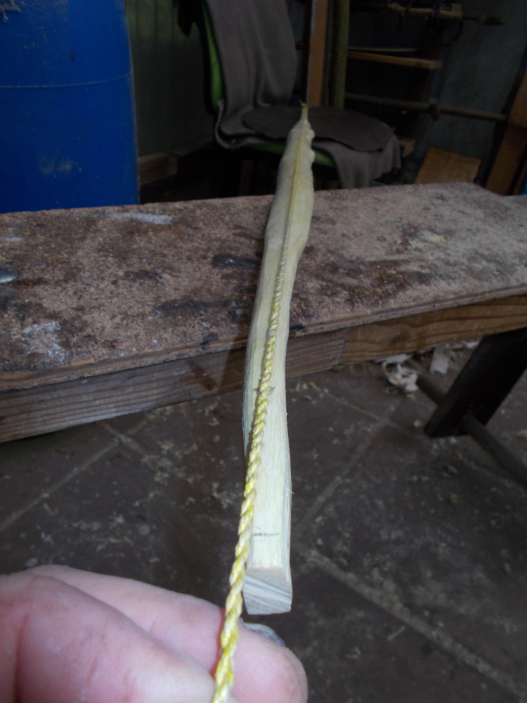

Diese Woche habe ich ringsherum den Splint mit Zieheisen und Schnitzmesser entfernt. Leider hat das
Kernholz noch nicht die ganz dunkle Farbe, wie bei älteren Stämmen. Deshalb ist es schwierg, die Grenze zwischen den
Ringen zu erwischen. Mit dem richtigen Lichteinfallwinkel gehts am besten. Von meinem Gedanken, einen flachen Andamanen zu bauen , konnte ich mich verabschieden. Dafür ist die Wölbung
zu groß.Etliche Äste sind auch noch, die ich in die Planungen einbeziehen muß. Mittlerweise hab ich so viele Markierungen auf dem Rücken, vom vielen Plan ändern, das ich erst mal den
Rücken schleifen muß. Wenn ich fertig hänge ich ihn mit Gewichten so auf, daß er, wenn er sich verziehen will, in die reflexe Richtung
muß, hoffe ich.
LG Mühle

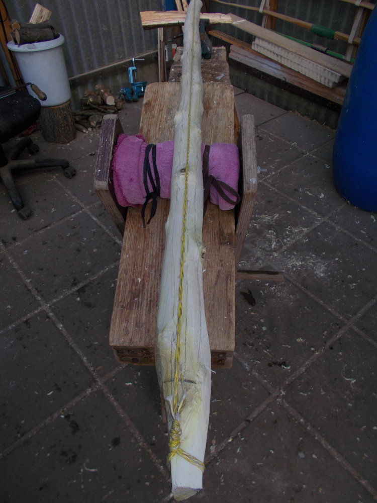

Da die Sehne bei einer Nocke daneben lag, hab ich mit der HLP den Bereich erwärmt und versucht entgegen zu
biegen. Den Zollstock habe ich angelehnt, um zu sehen ob was passiert. War aber trotzdem zu viel. So etwa ist die Kontur des Bogen. Habe also nochmal die HLP angeworfen und den Verlauf am Tip zu korrigieren.Das ging schnell,das Gedächtnis
vom Holz scheint noch zu funktionieren. Jetzt habe ich den Stave ins Haus geholt, gewogen, Gewicht notiert
und erst mal ins kalte Schlafzimmer gelegt. Morgen will ich das Gewicht kontrollieren und dann wird der Stave
reflex auf eine Latte geschnallt und kommt wärmer.
LG Mühle

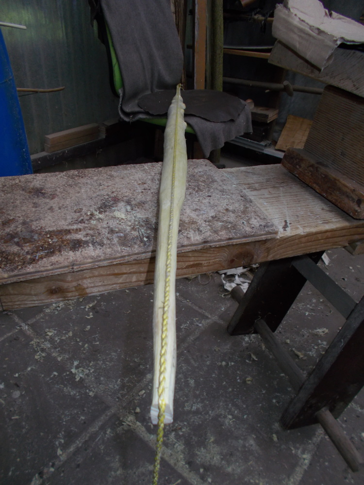

Re: Saplingbow 14, Mühle, Traubenkirsche, Robinie
In den letzten Tagen hat mein Stave täglich 10 bis 12g Wasser ausgedunstet, bei aktuell 745g mit einer Länge von 1,89m.
Gestern die Nocken geformt und den Griff angefangen, mit etwas Toleranz um die Sehnenlage evtl. korrigieren zu
können.Sieht nun so aus: Mit dem Tillern wede ich nun doch erst beginnen, wenn kein Gewichtsverlust mehr ist. Also erstmal den Rücken
schleifen und ein bißchen Kosmetik am Stave rundherum.

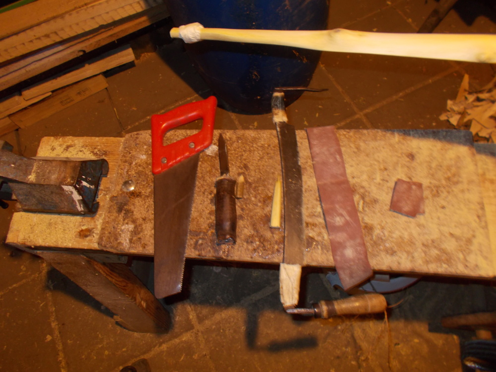

Den Stave hab ich den letzten Tag normal im Zimmer gelagert, da hat er 1g zugenommen. Ich denke, daß er somit
trocken ist. Also habe ich begonnen, mit Hilfe von Zieheisen, Raspel, Schnitzmesser und Schleifpapier, dem Bogen
das Biegen zu lehren, also zu tillern. 25g ist er schon beim Tillern leichter geworden und ein WA biegt sich auch
schon akzeptabel, nur der WA mit den Ästen will nicht so recht, ist ja auch ein Tanz auf dem Vulkan mit den Ästen. Die Bilder sind noch vor dem Tillern entstanden, da war noch besseres Licht, danach hab ich keine mehr gemacht,
demnächst mehr. LG Mühle

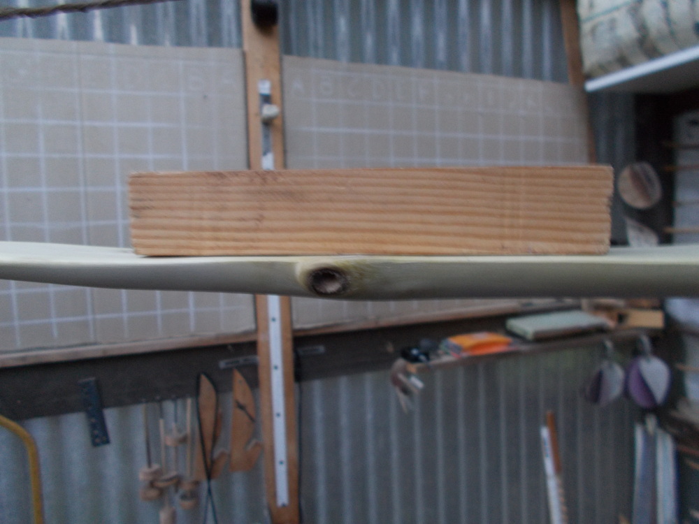

Ey,Mühle,
du hast grad 2 stark biegende Teile darin, die könnten einstweilen Ruhe gebrauchen,während Du den Bogen tillerst. Ich denk,die siehst Du selbst.
gutes Weiterschaffen,ich wünsch dir gutes Rumkommen um die Astknoten.
Grüßle,
Kemoauc
Grüßle,
Kemoauc
Rechts außen hast du ne sehr starke Schwachstelle, da wirst du ordentlich schwächen müssen.
Ja, danke für die Hinweise. Tillern ist nicht unbedingt meine Stärke, manchmal gehen bei mir die Pferde durch
und ich schleife dann an Stellen, die ich besser in Ruhe gelassen hätte. Aber noch bin ich zuversichtlich, etwas
Brauchbares raus zu bekommen. Wenn ich den Stave an der Heizung lagere, verliert er innerhalb eines Tages noch
immer an Gewicht, ca.4g. Habe gestern die Tillerschnur gekürzt und weiter geschabt und geschliffen, etwa 24g,
der Stave wiegt jetzt 597g. Kommt mir schon sehr leicht vor, ich werde ihn nur noch kühl lagern. So sieht er abgespannt aus und so nach meinen gestrigen Bemühungen.
Heute wollte ich eigentlich mit Tillern fertig werden, mal sehen.
LG Mühle
