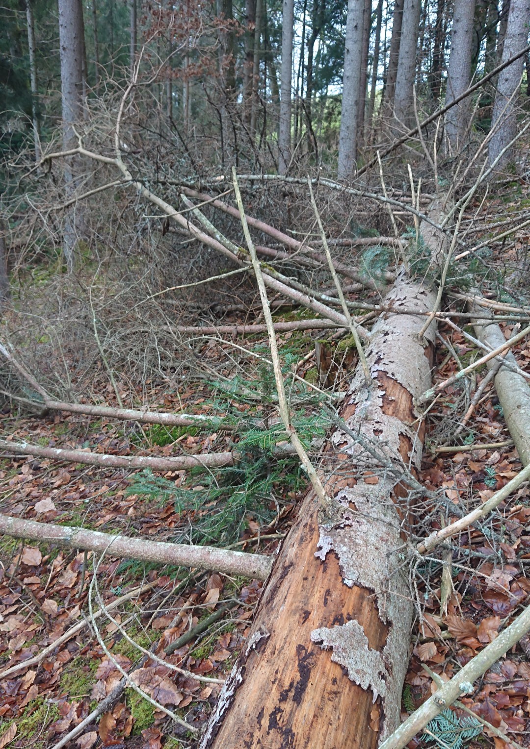

Ich habe mich die letzten Wochen nach Fichten Ästen bzgl Druckholz umgesehen...
Die infrage kommenden waren alle sehr hoch... ohne Auto habe ich keine Lust meine Leiter und die Teleskop Säge in den Wald zu schaffen.... 😊
Keine Ahnung warum dieser Käferholz Baum liegen und der andere stehen gelassen wurde... Vllt Streit zwischen Wald Besitzer und Forst BW... 🤔🤷‍♂️
Mir kommmt es gelegen... 😊

Tote Fichte hatten wir auch noch nicht (wenn ich nicht irre).
Wir sind eh sehr wenige dieses Jahr, deswegen habe ich keine Probleme damit, wenn's beim Saplingbow benutzt wird.

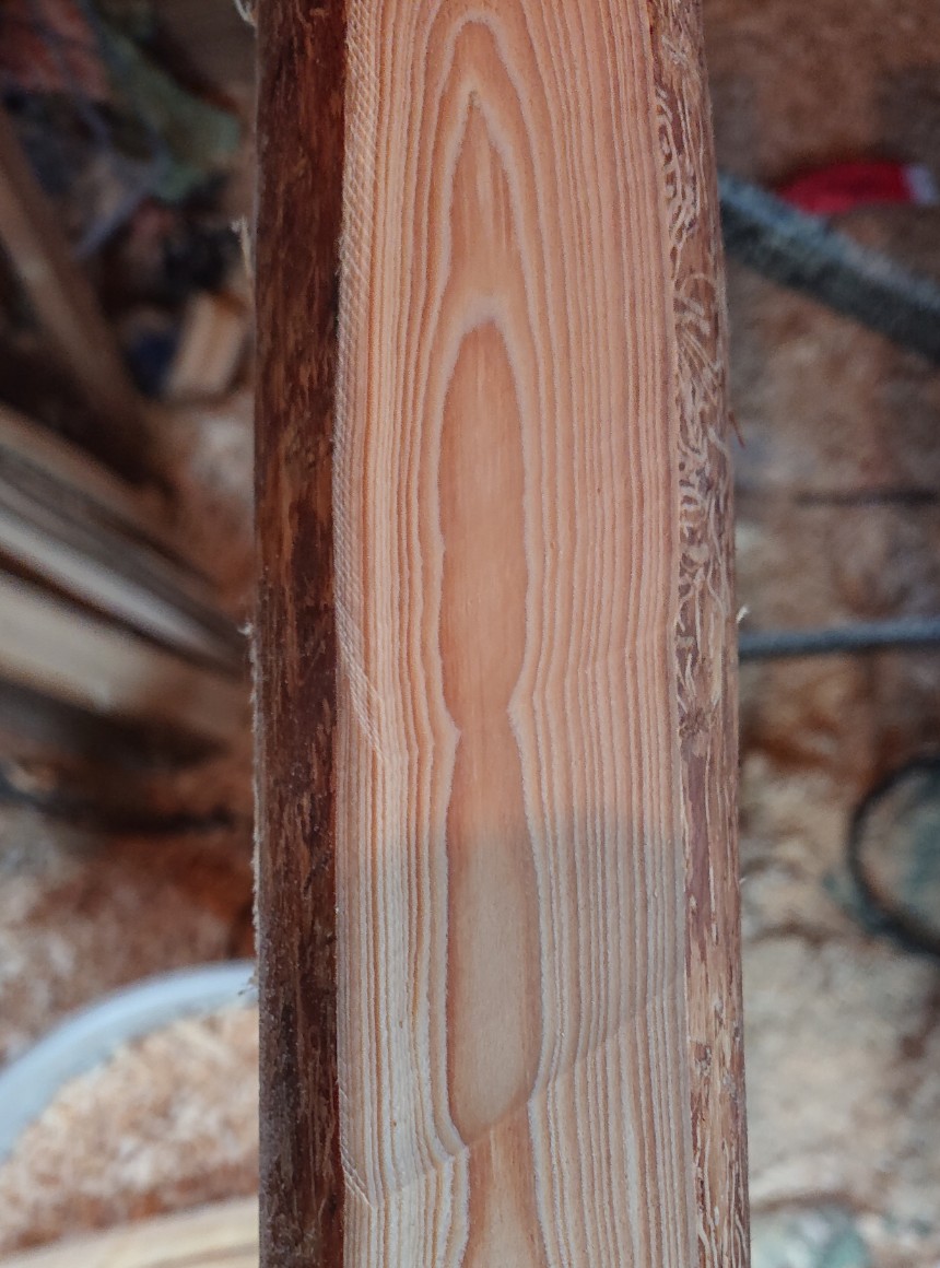

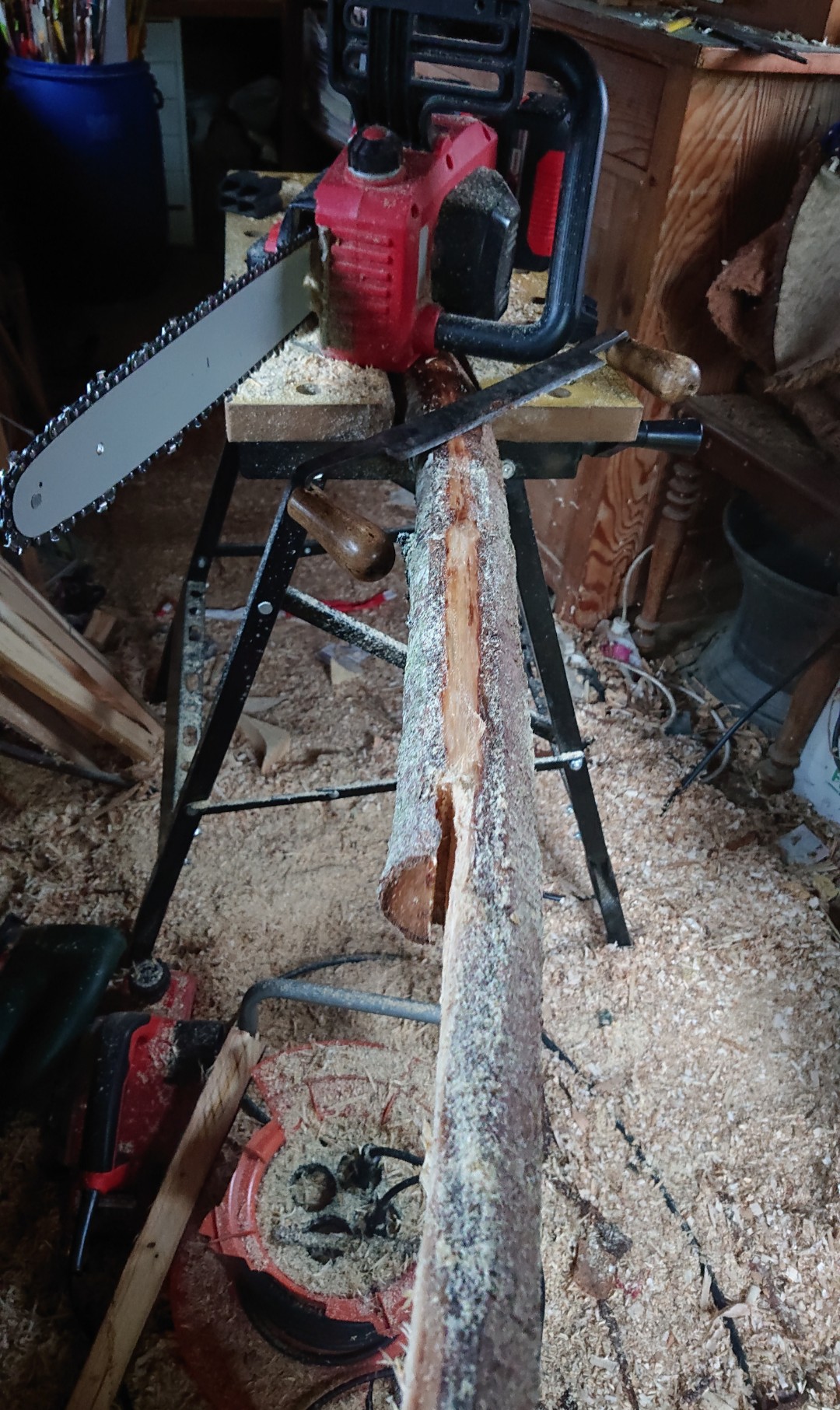

Seitlich mit dem Ziehmesser Rinde entfernt Kernlinie angezeichnet und mit der Akku Kettensäge so halbiert, dass mir das Rotholz zur Verfügung steht...

Hast Du mit der Kettensäge im Wohnzimmer geschnitten😅? Ich hätte im Freien gesägt😉

Damit dass jemand über meine vollgemüllte Werkstatt lästert hatte ich ja gerechnet, aber auf die Idee dass es jemand für mein Wohnzimmer hält wäre ich nicht gekommen... 😂

Die Spannungen im Holz beim Aufsägen sind abgefahren...
Schade, dass ich die Käfer Kunst nicht erhalten kann...
Druckholz Schönheit... 😊

Mein Ziel ist es im Moment ein komplett astfreies Stück Druckholz mit der erforderlichen Maßen (ca 1000x35x30mm) aus den Ästen zu bekommen...

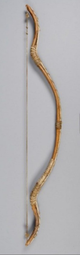

Ich weiß nicht ob Du meinen Versuch im Sap Turnier letztes Jahr verfolgt hast... Plan dieses Jahr ist ein Inuit Bogen aus Fichte... 😊
Die trockene Hitze habe ich getestet, weil meiner Einschätzung nach die Originale im Museum in Vancouver Verfärbungen durch Hitze Einwirkungen zeigen...

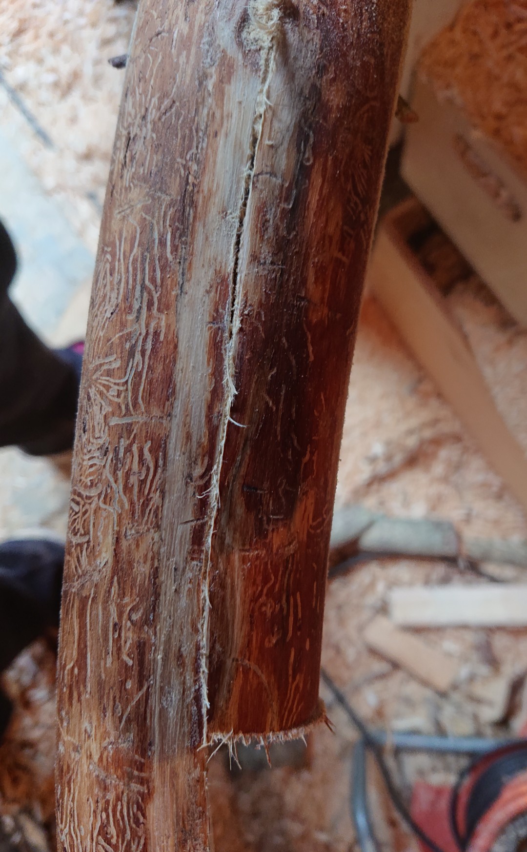

Der Versuch mit Dampf zu biegen hat mir sehr gut gefallen... 😊
Kein durchgehender Jahresring am Außenradius... Leichte Längst Risse...
Ohne Form, mit Schraubzwingen gebogen...
