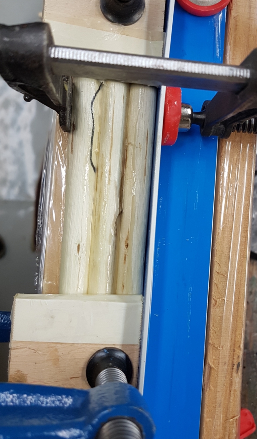

Beitrag von Neumi » 08.01.2023, 18:52
Heute gab es den dritten Stängel, Vorgehensweise wie vor.

Einen Mangel an Schraubzwingen hast du offensichtlich nicht. ;D
