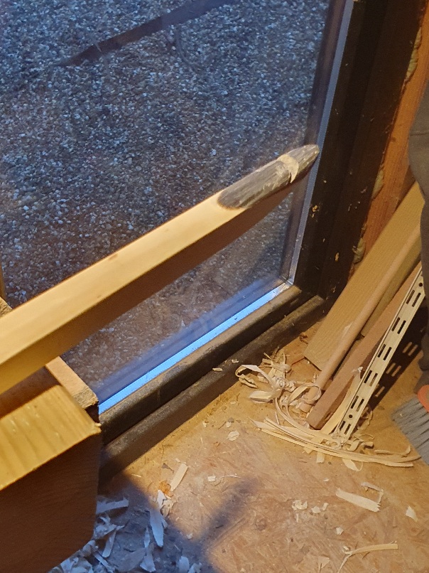

Form grob angezeichnet, versuche meinen ersten Mollegabet

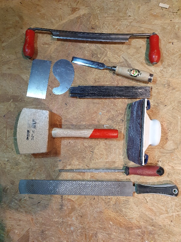

Bei den Werkzeugen fehlt noch die Astsäge

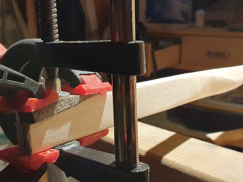

Weiter mit Buffelhorn-Tips aufkleben,
ich benutze dafür Sekundenkleber als Gel,
klappt gut
klappt gut

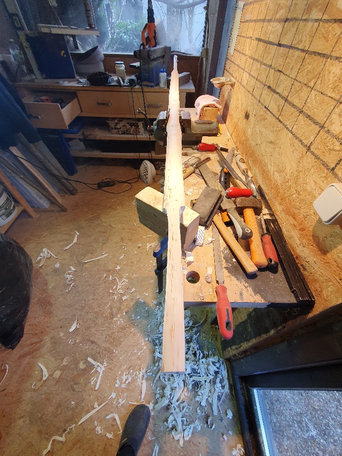

Und weiter schleifen,
dann Bodentiller,
bin aber nicht der Fan vom Bodentiller,
kann das nur sehr grob erkennen
dann Bodentiller,
