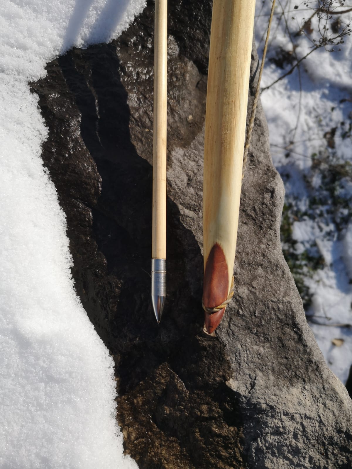

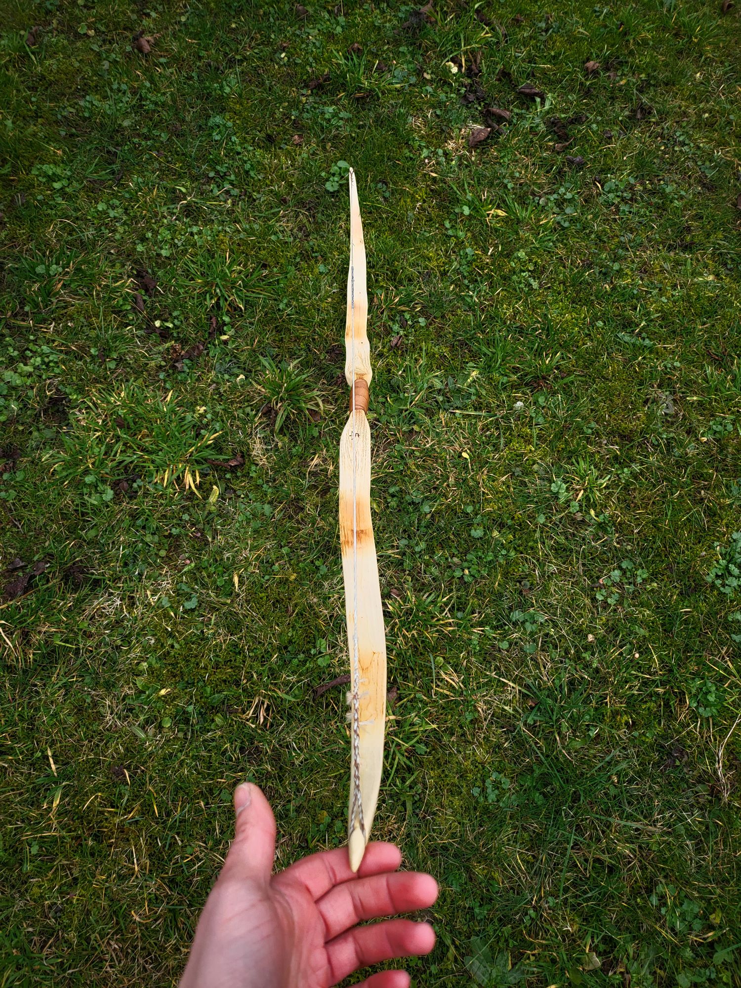

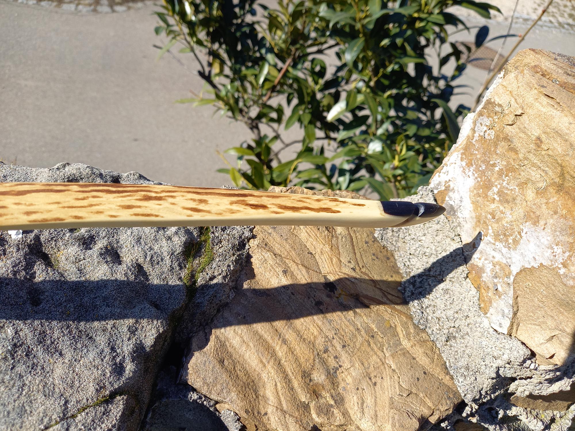

Re: Präsentationen Saplingbow 15, 2023

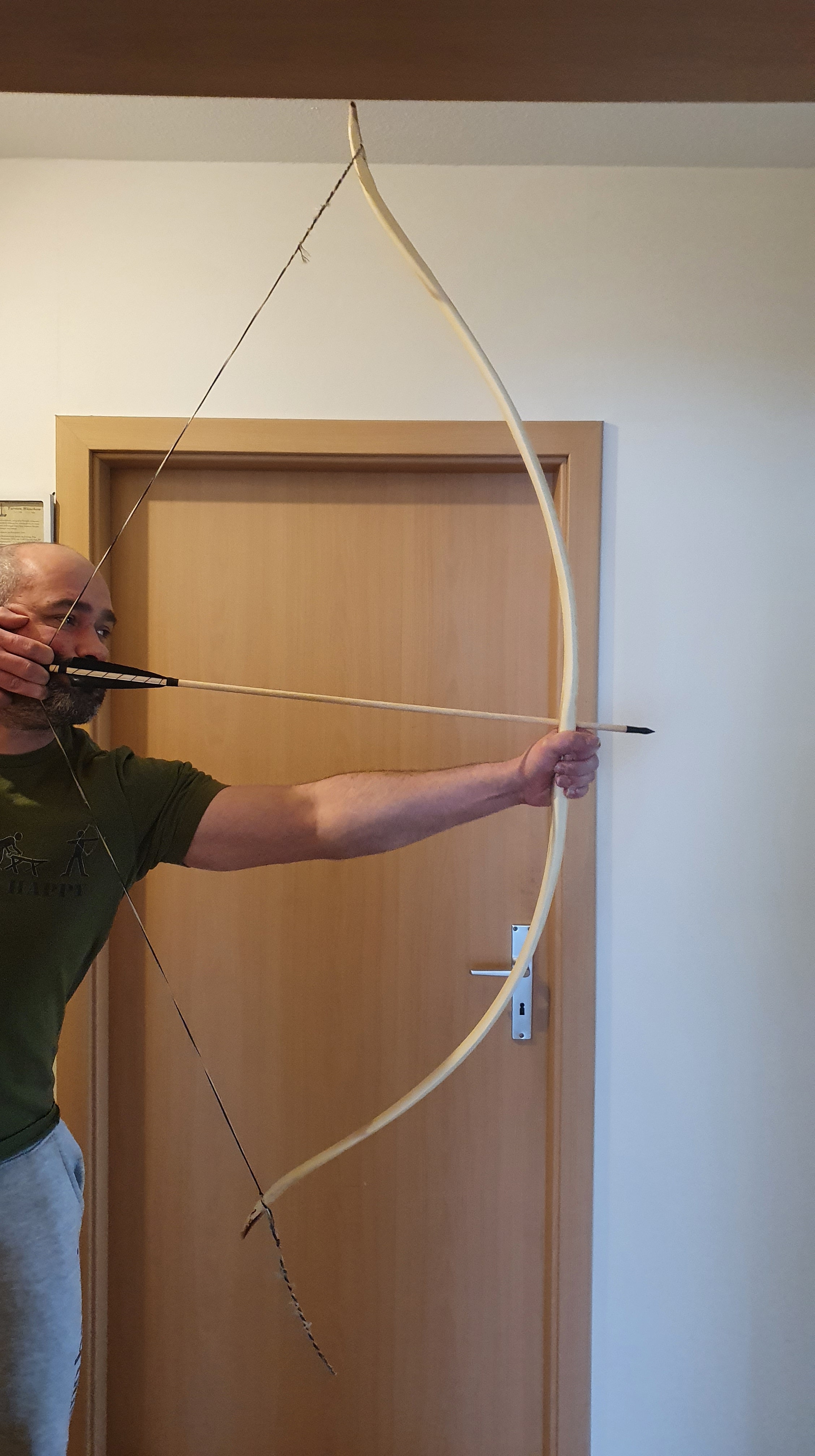

"Zappelphilipp"

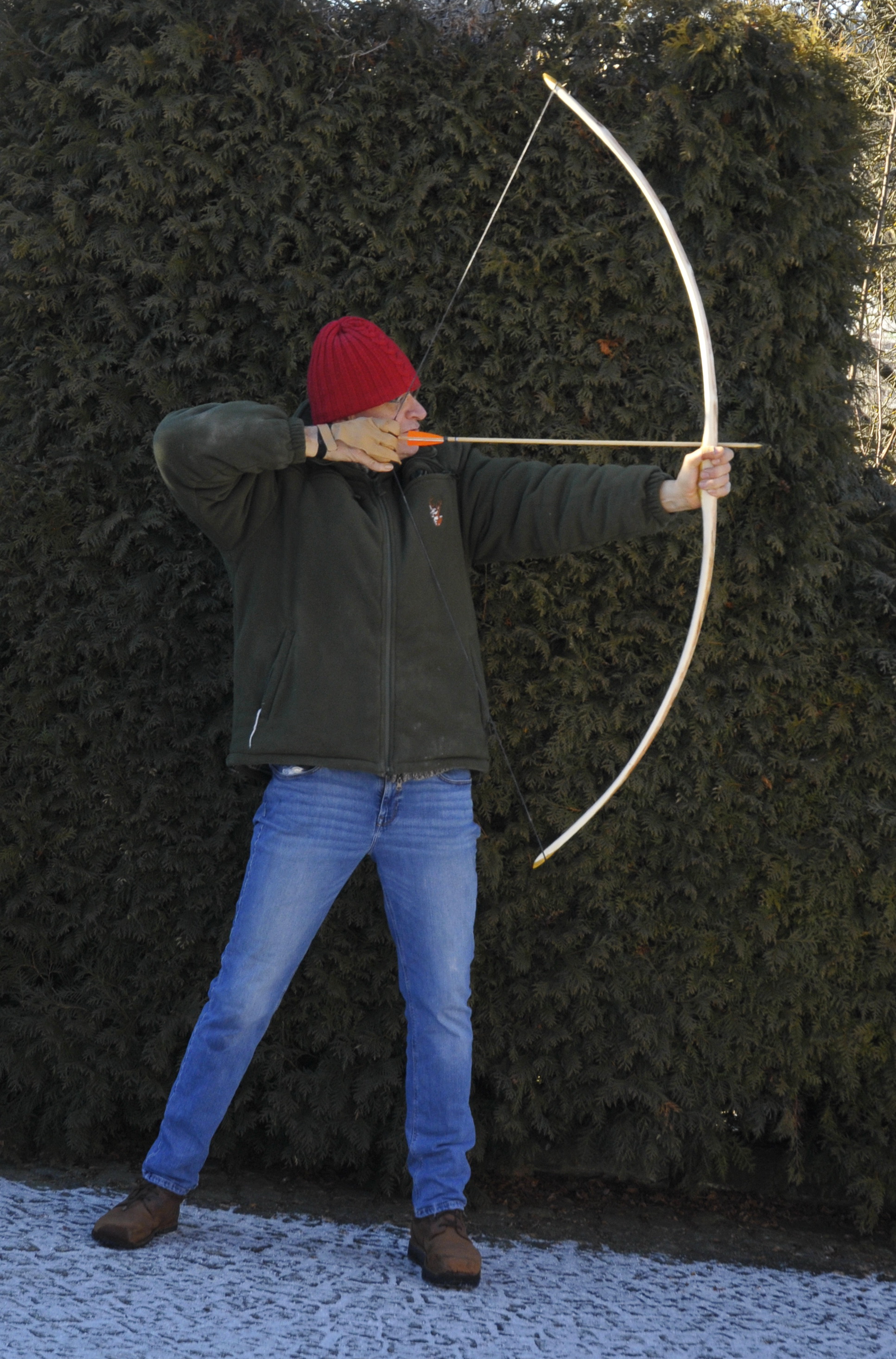

Link zum Bauthread:
viewtopic.php?f=85&t=32961

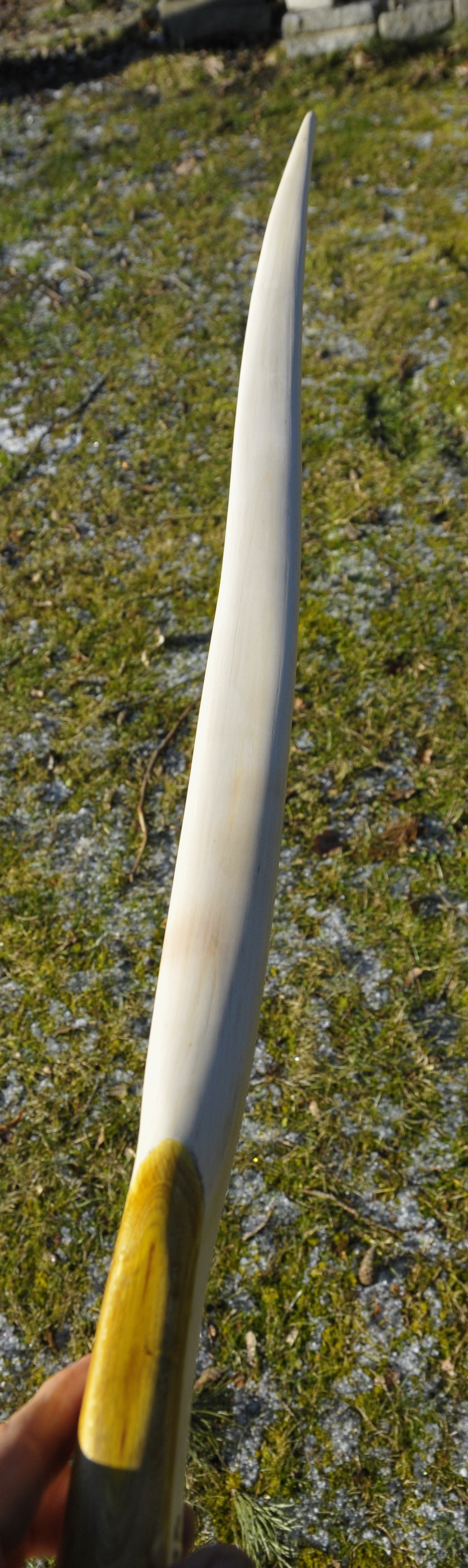

Holz: Haselnuss
Länge NtN: 1,70m bzw 67"
Zugggewicht: 36lbs@28" AMO
Gewicht: 482g
Das ist der erste Bogen der einen Namen von mir bekommen hat. Ich fand Zappelphilipp ganz passend weil er erst mit der Sehnenlage und dann mit diversen Schwachstellen probleme gemacht hat .
Ab der Ernte bis zur ersten Schicht Öl waren es 195h also knapp über 8 Tage. Die Sehne ist aus 10 Strang Spectra mit Dacron an den Öhrchen aufgepolstert. Finish mit 2 Schichten Tungöl und das Griffleder mit Ledercreme behandelt. Dadurch harmoniert die Lederfarbe jetzt richtig schön mit dem Bast.

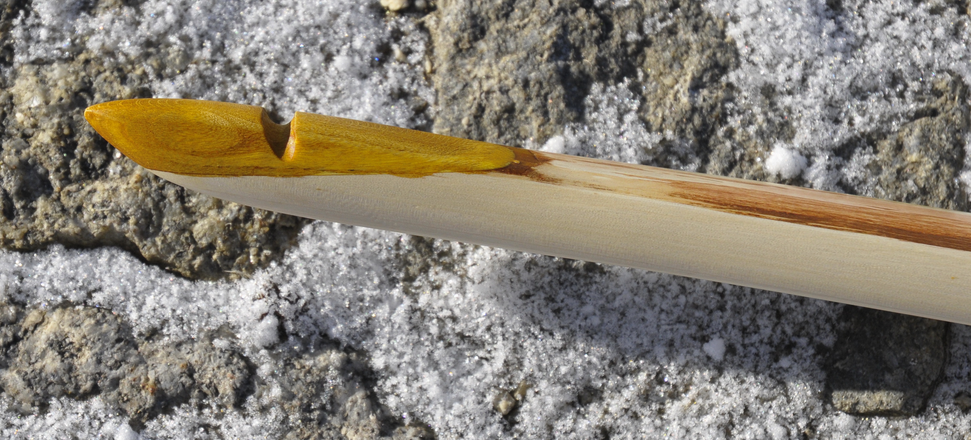

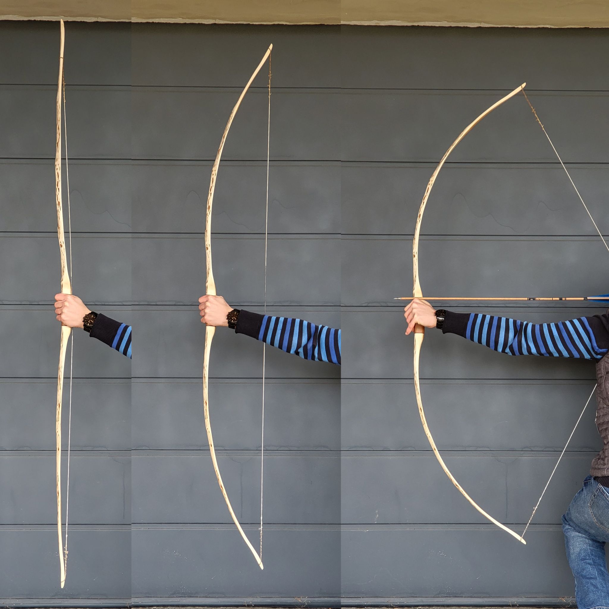

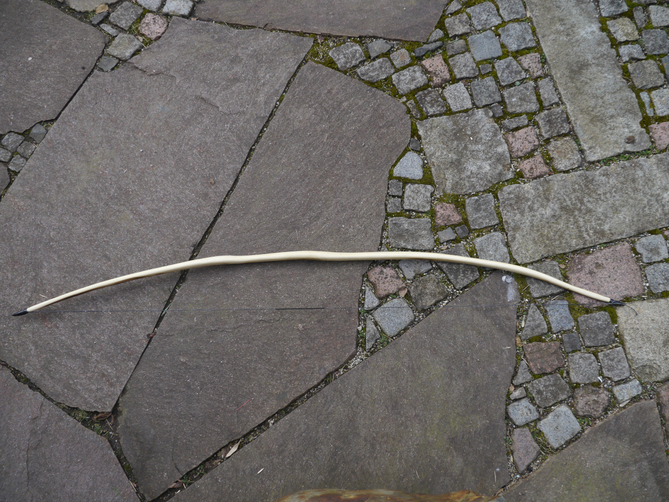

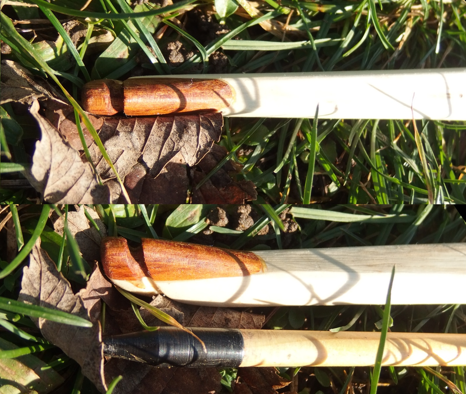

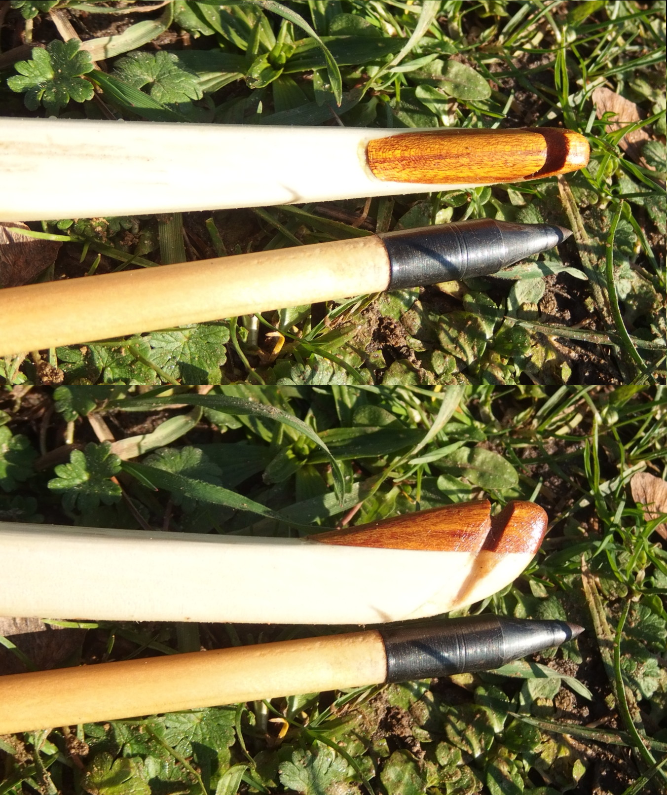

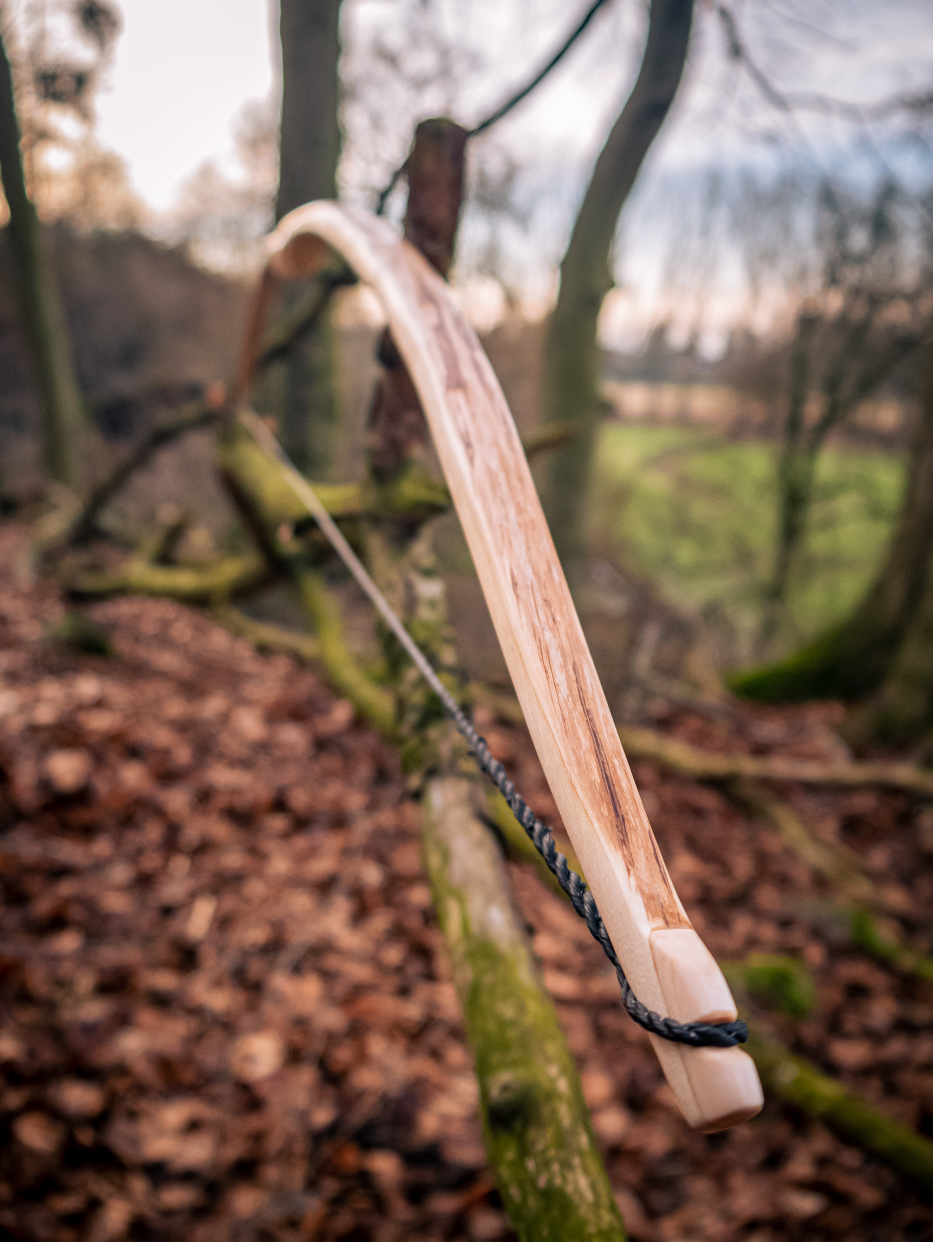

"Spare".

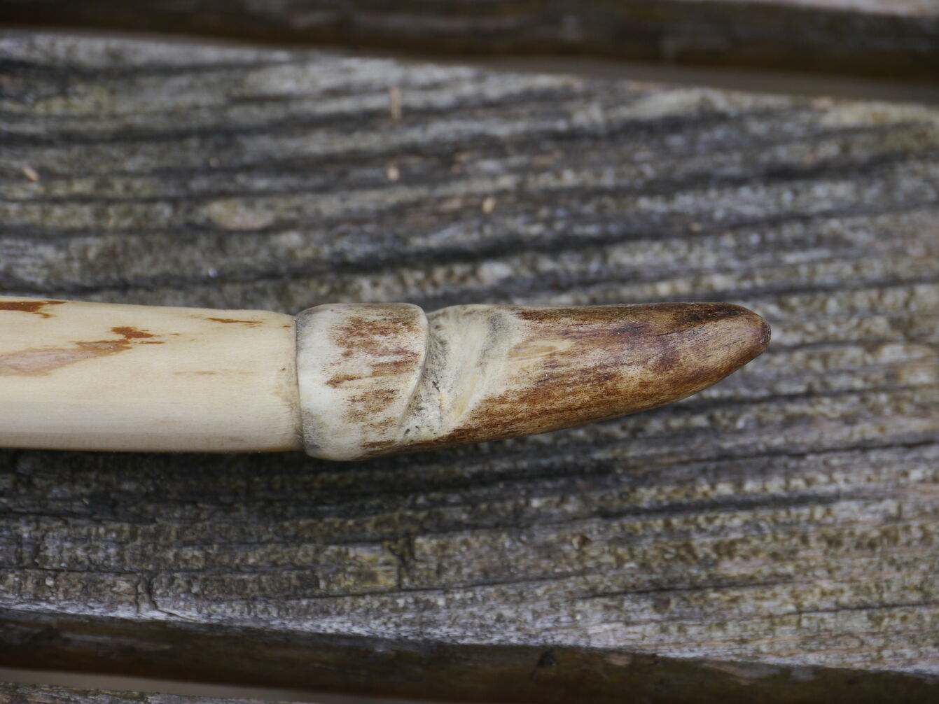

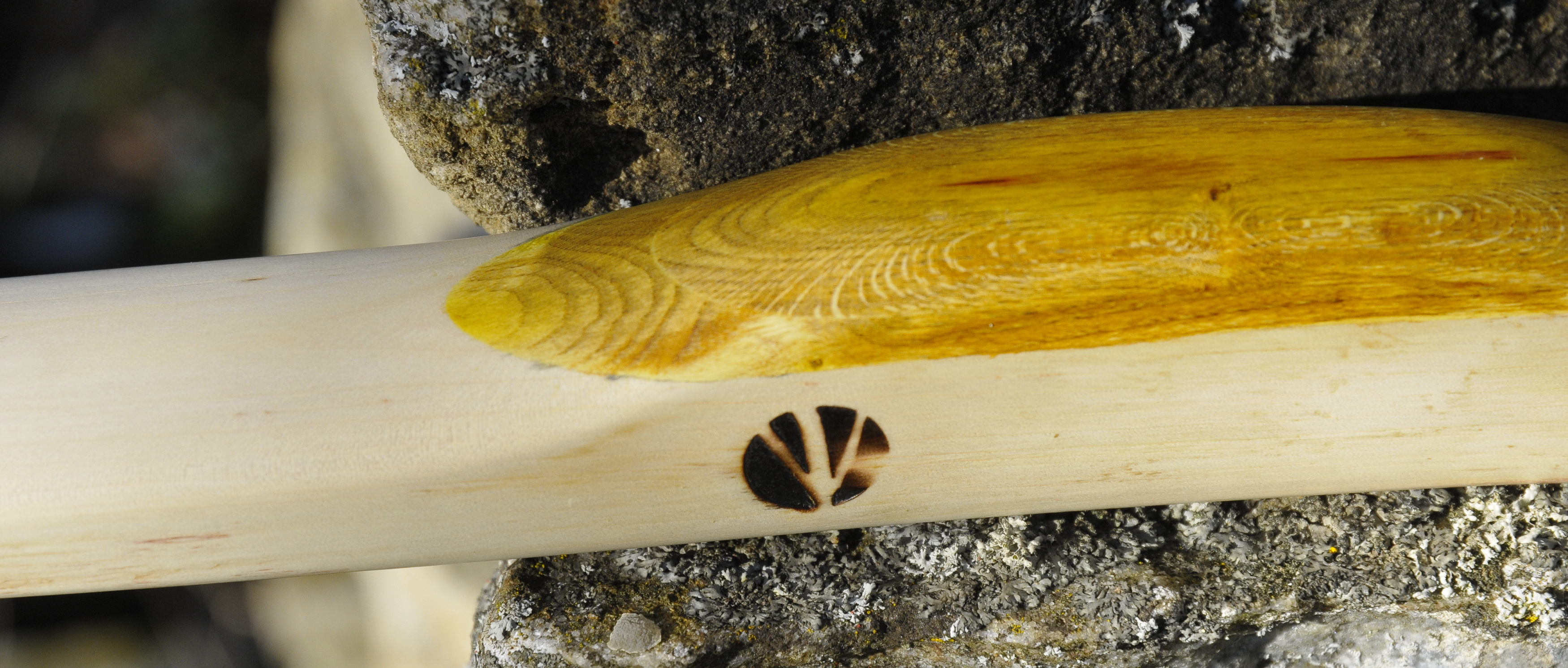

Link zum Bauthread:
viewtopic.php?f=85&t=32976

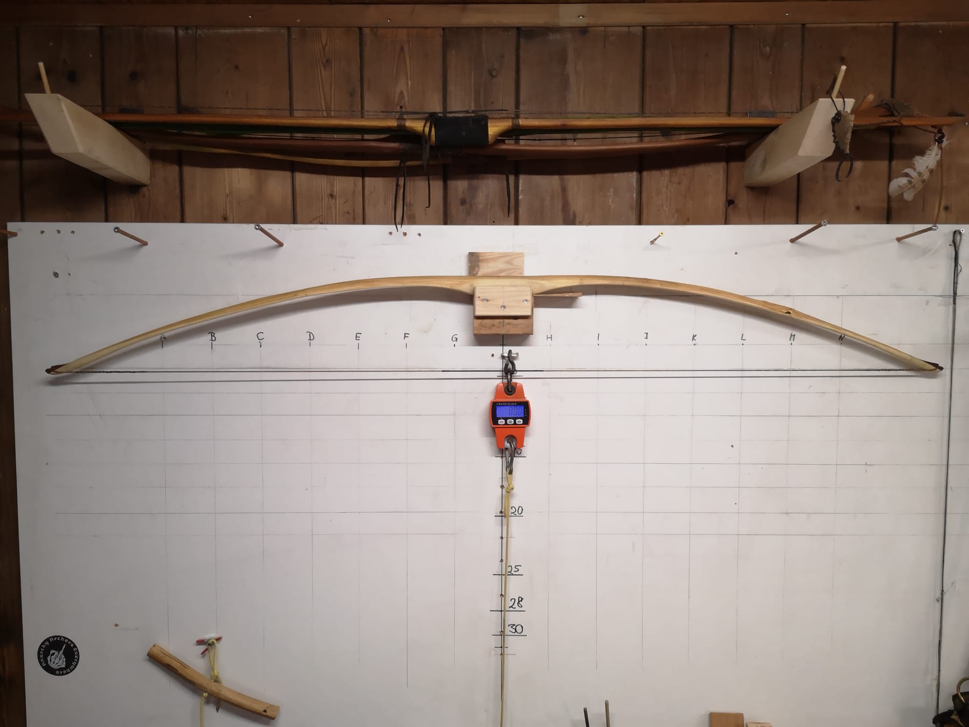

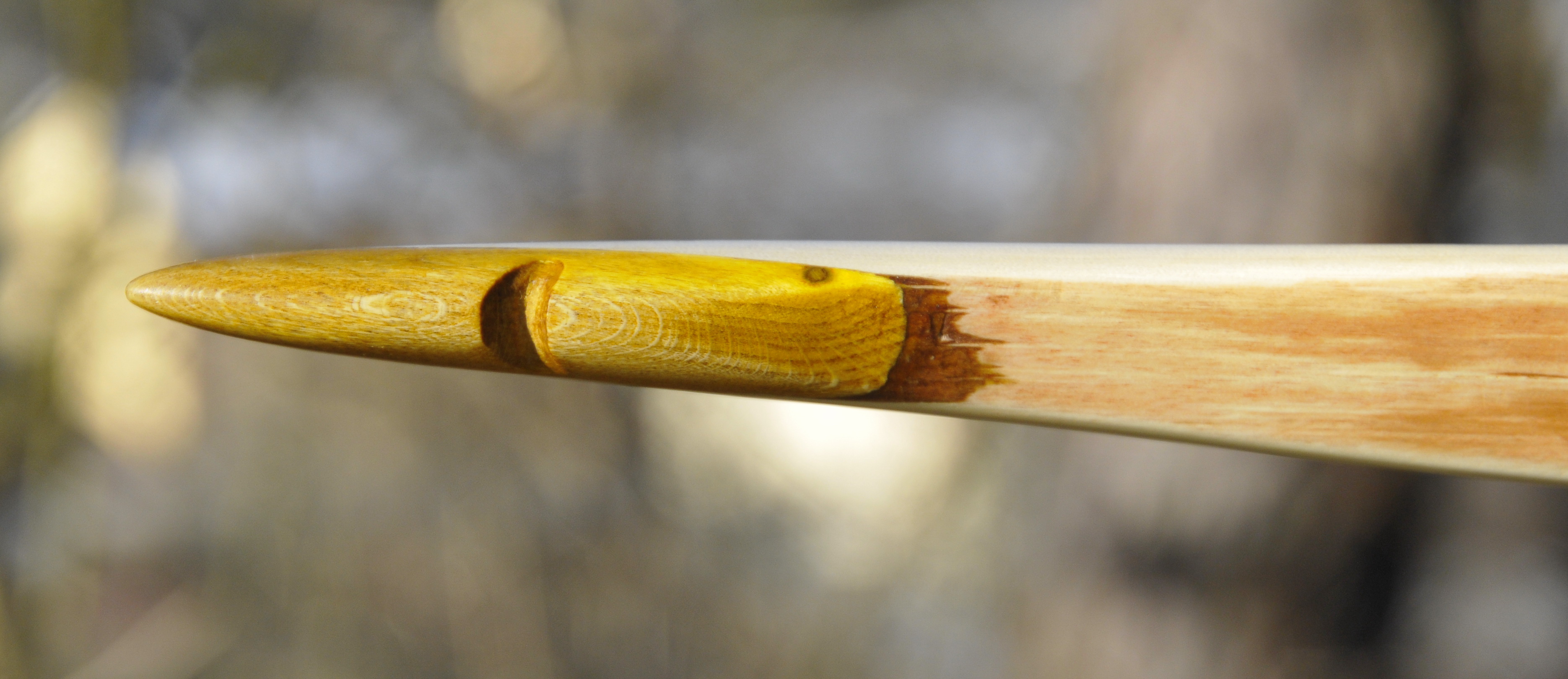

Holzart: Haselnuss
48# @27"
NzN: 168 cm
Gewicht ohne Sehne 510g
Overlays und Griffunterseite aus Berberitze (Alpenosage)
Finisch mit Schellack und Leinölfirnis
Endlossehne 12 Strang Dacron B55

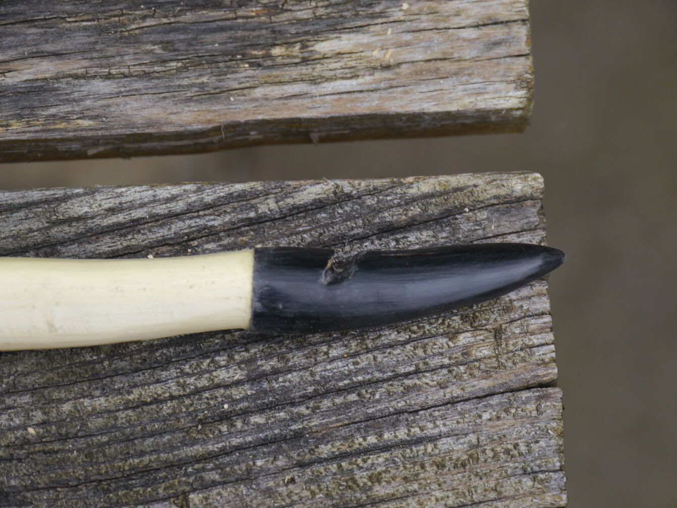

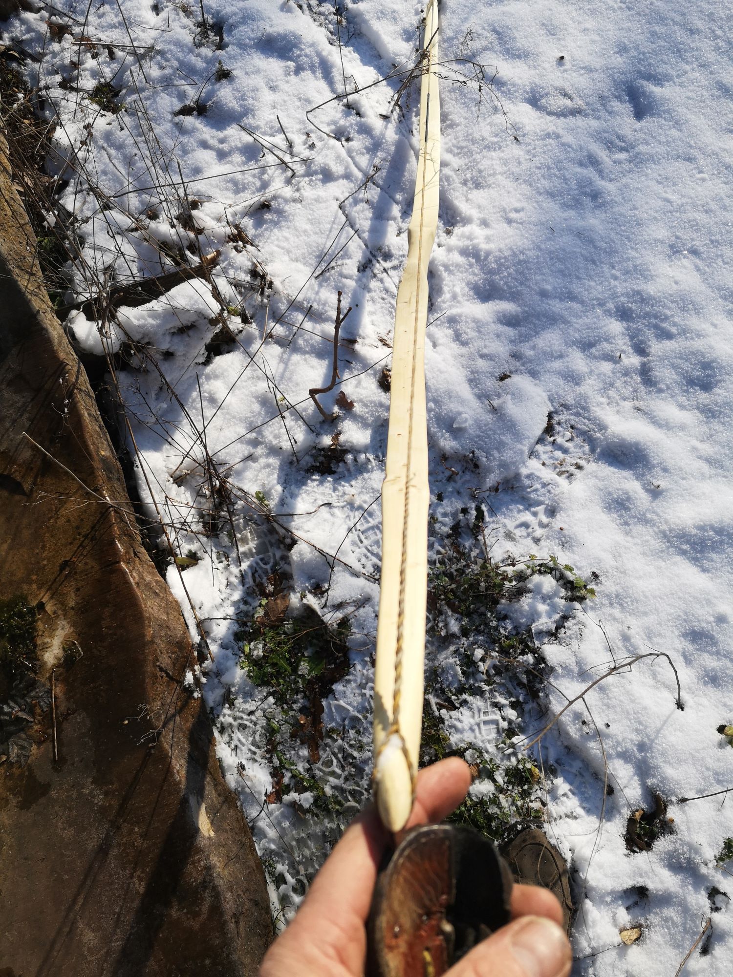

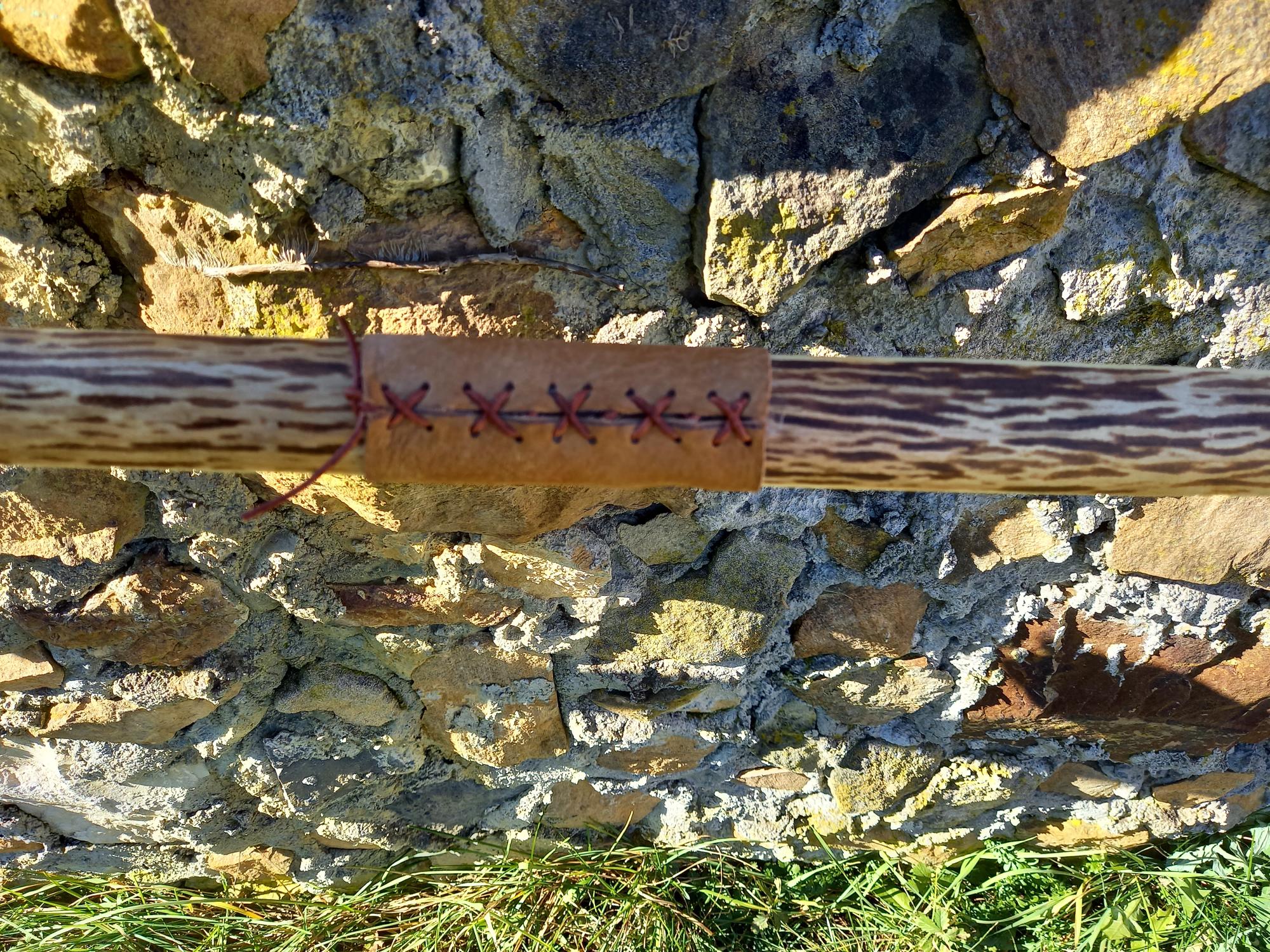

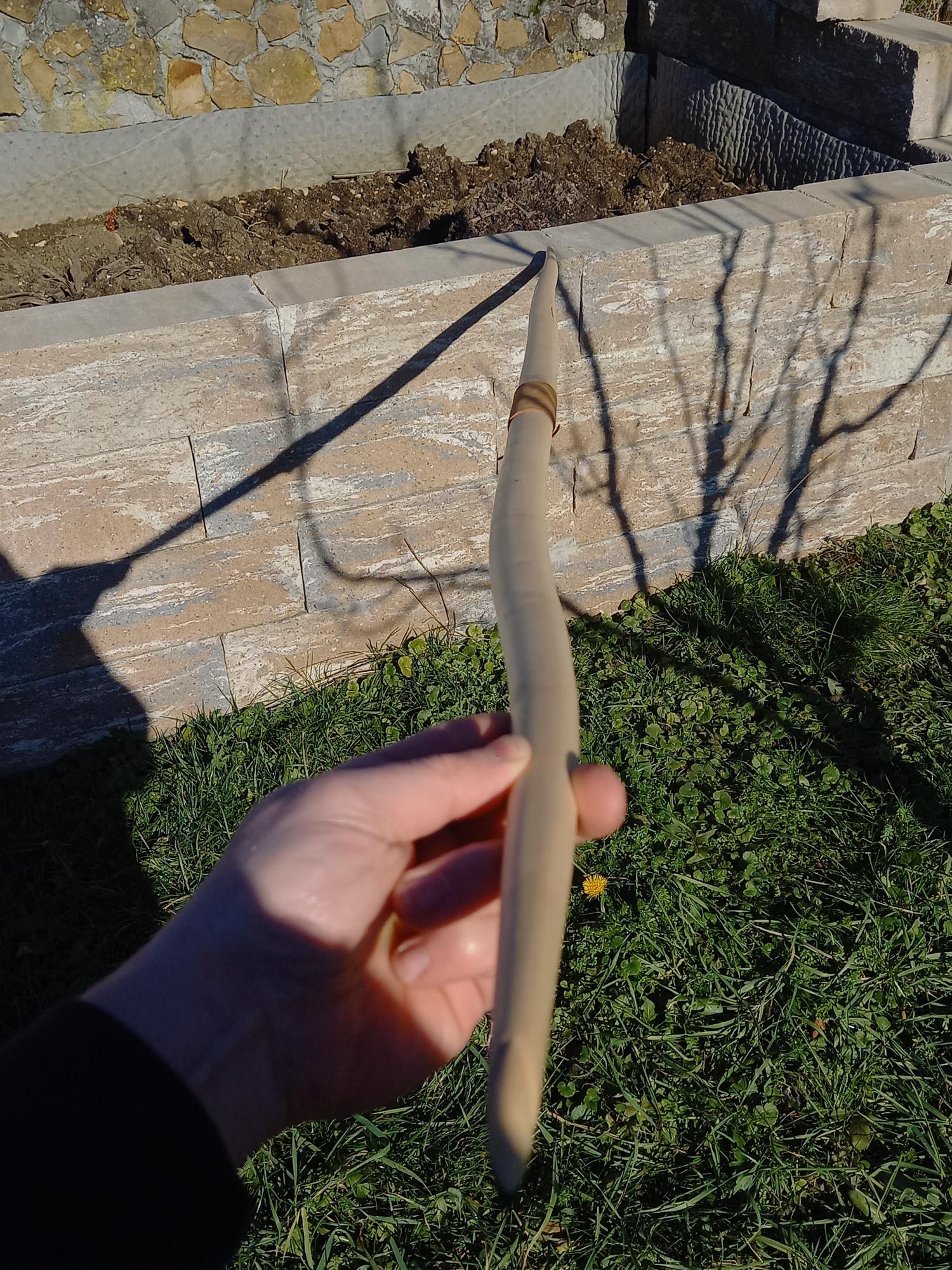

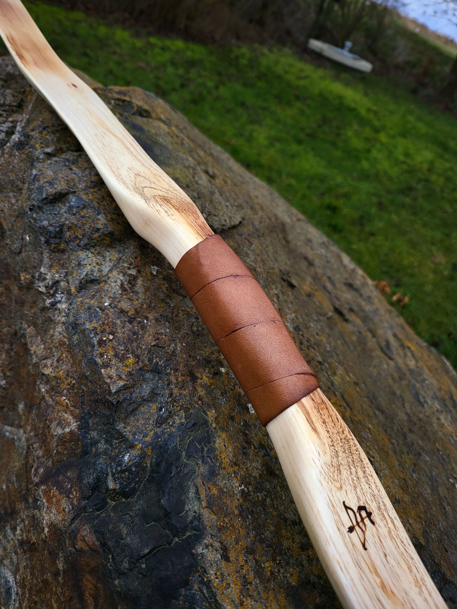

DERHARTE

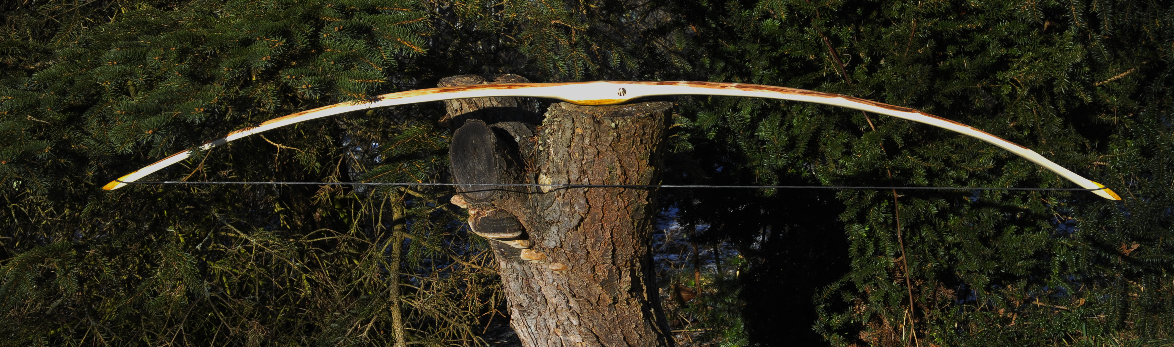

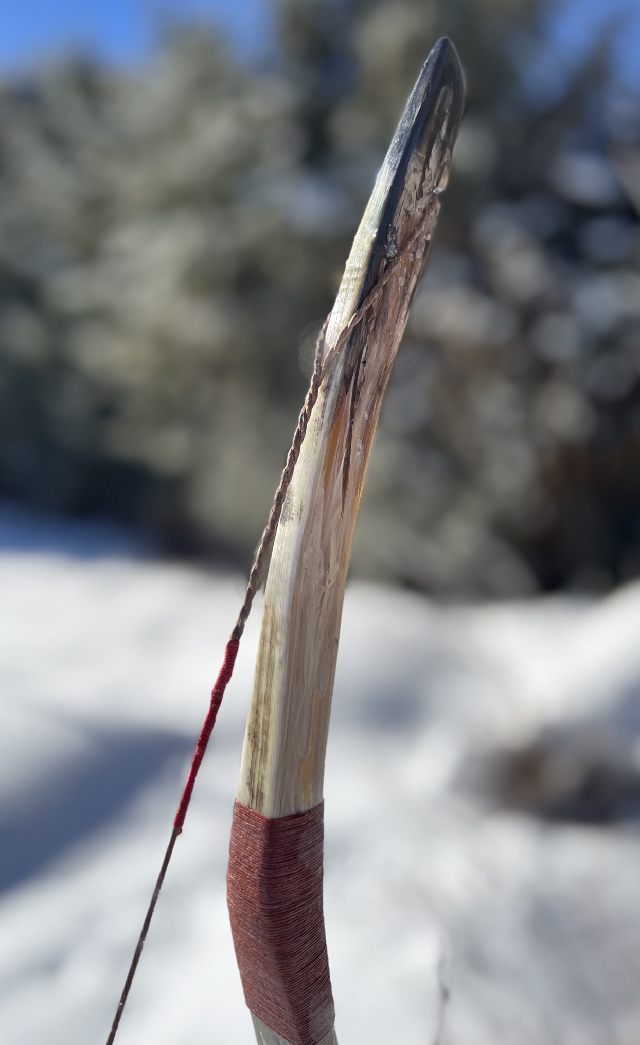

Bauthread : viewtopic.php?f=85&t=32954

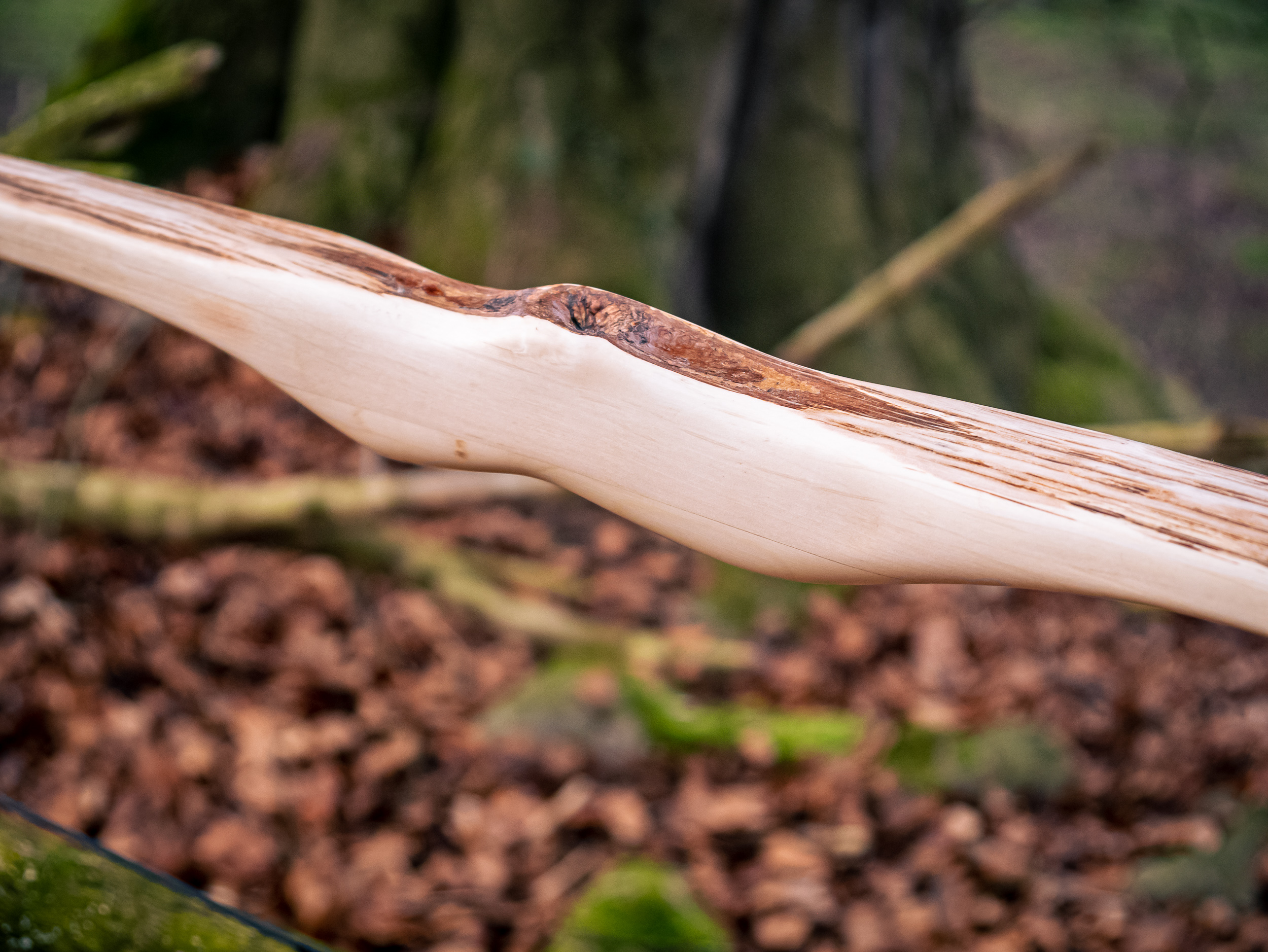

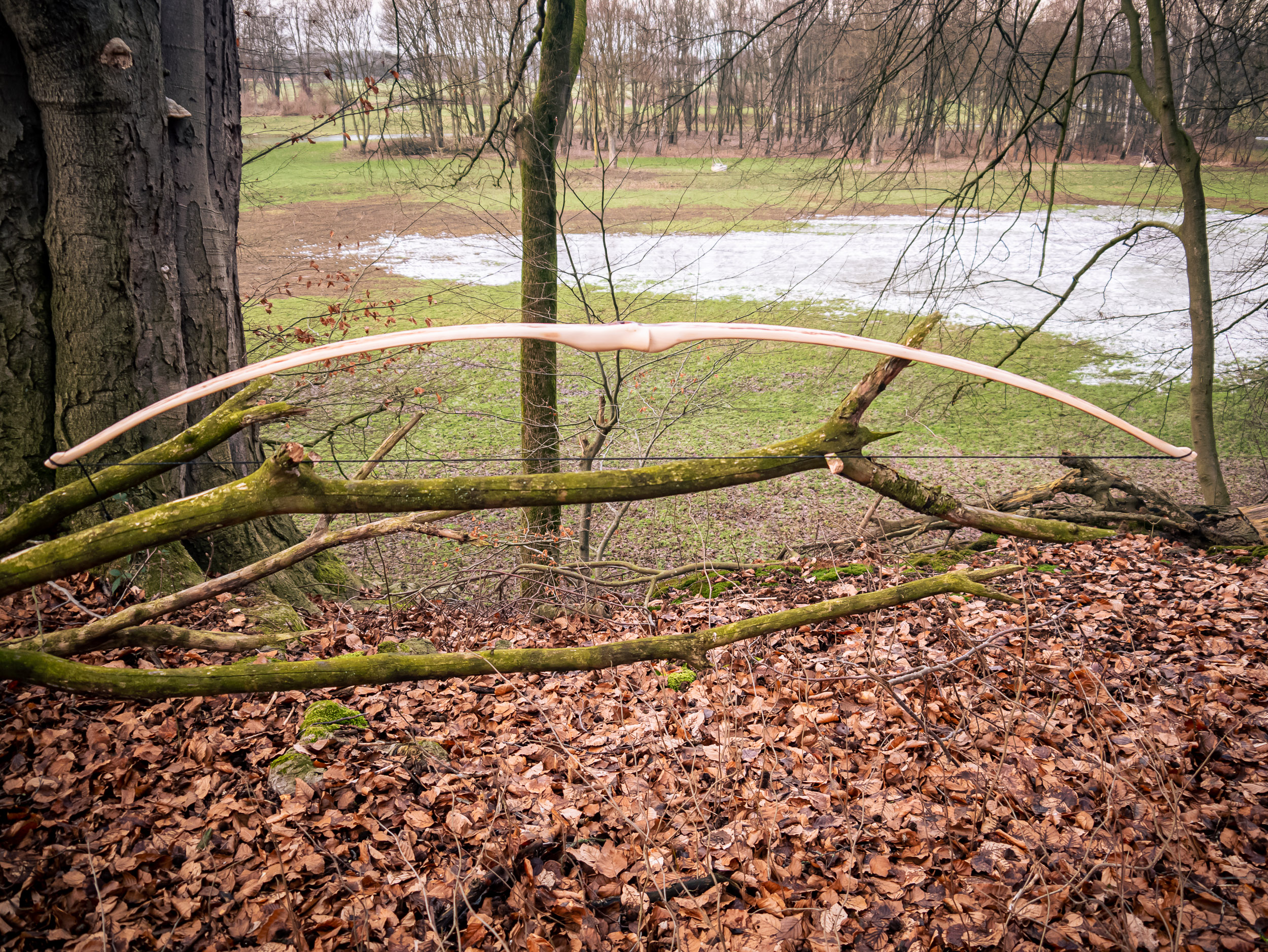

Holz: Hartriegel
Zuggewicht: 67# @29"
NtN: 70" (175cm)
Gewicht mit Sehne etc: 605g
Overlays aus Horn
Sehne: 14 Strang Dacron
Finish: 4 x Leinölfirnis & 1 x Bienenwachs
Bogenrücken: Natura geschmückt mit Bastresten
Griff aus geschnürtem Leder mit Lederschnur
Breitenmaße: Griffbereich + WA bis zur Hälfte der WA 30mm. Anschließend pyramidal auf 8mm im Bereich der Nocke
jetzt mal schauen ob ich den anderen Kamerad auch noch fertig bekomm..
(PS: der Name soll natürlich nicht falsch verstanden werden ) )
Horn sieht durch die Spinnweben verkratzt aus.. :/ und 1 x so

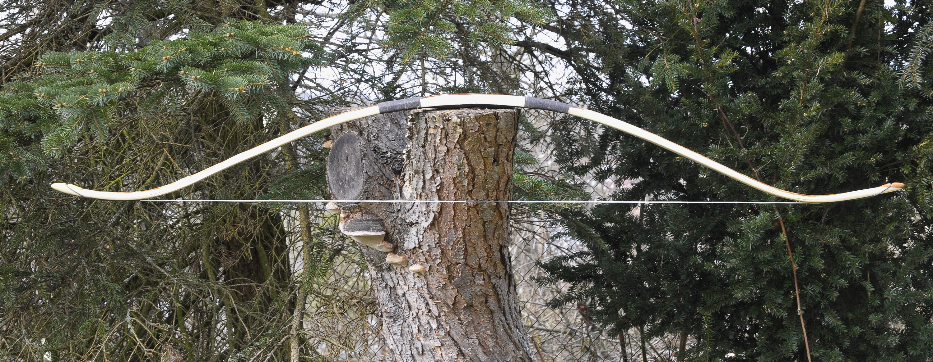

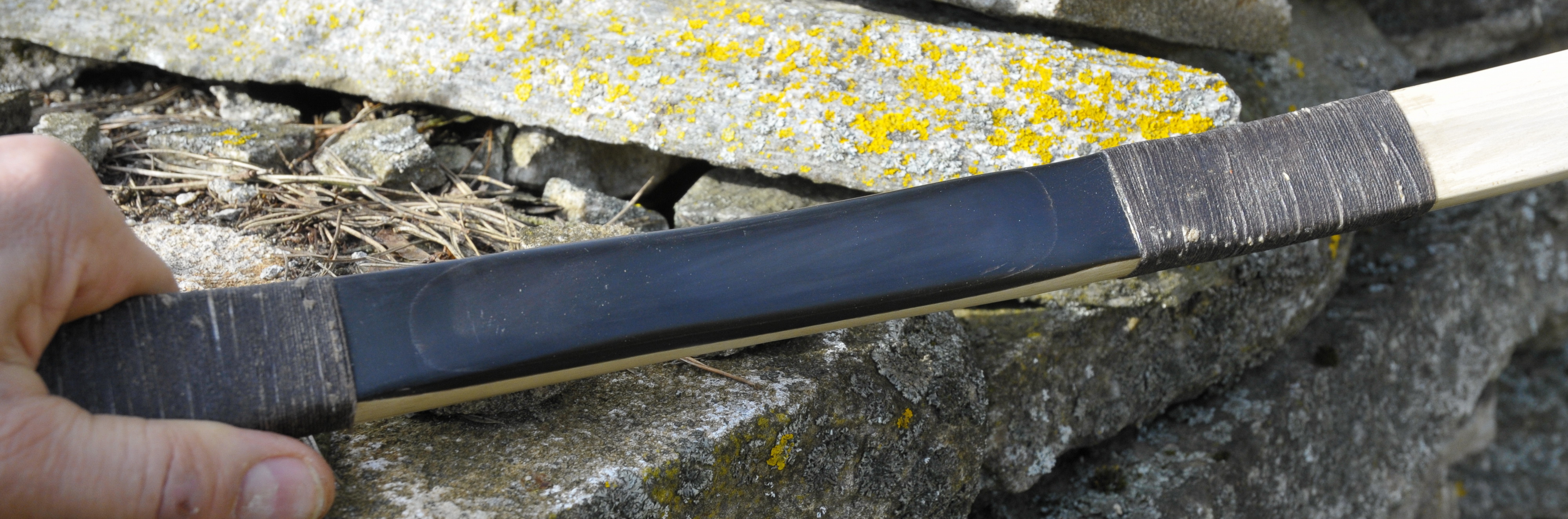

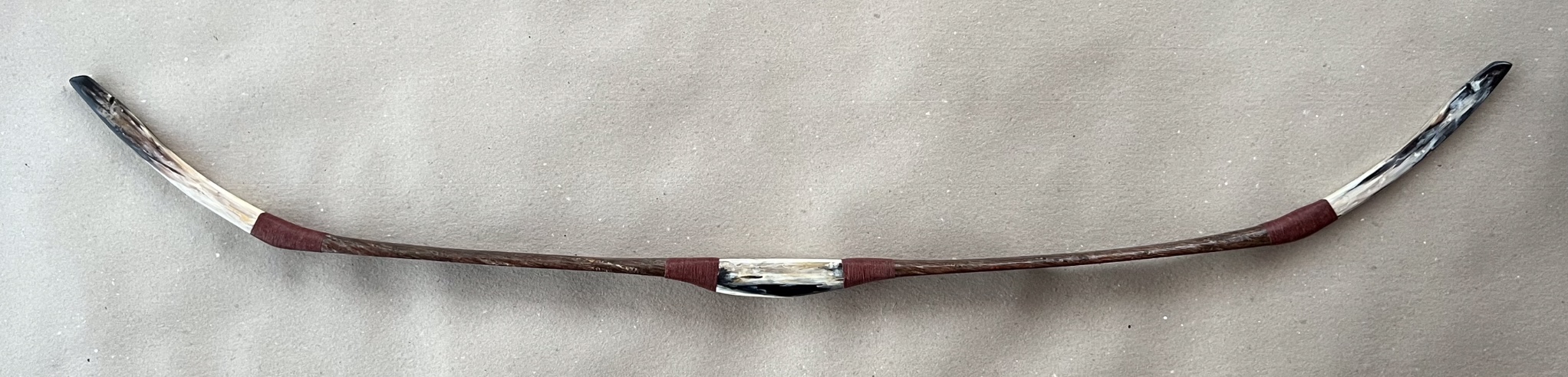

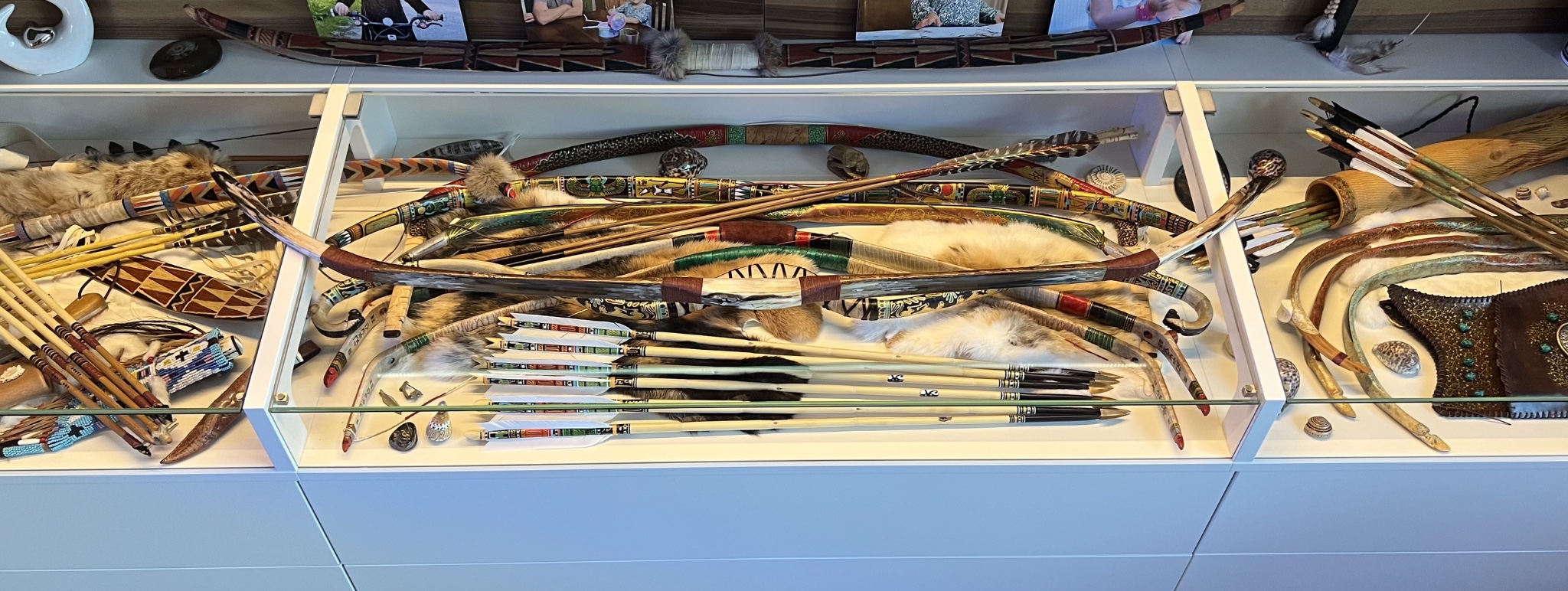

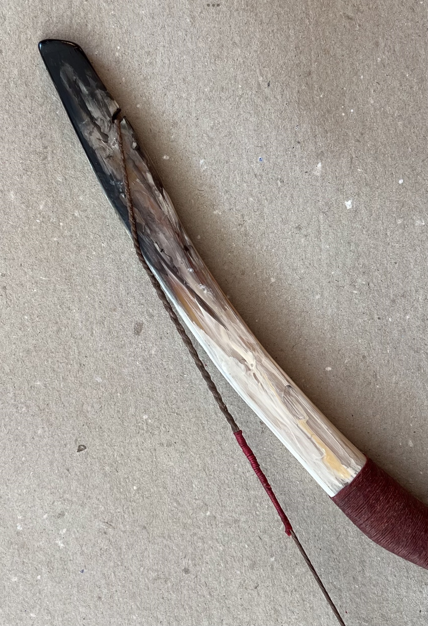

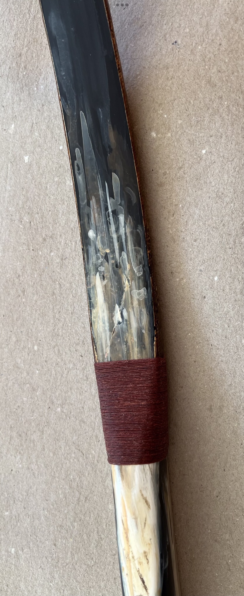

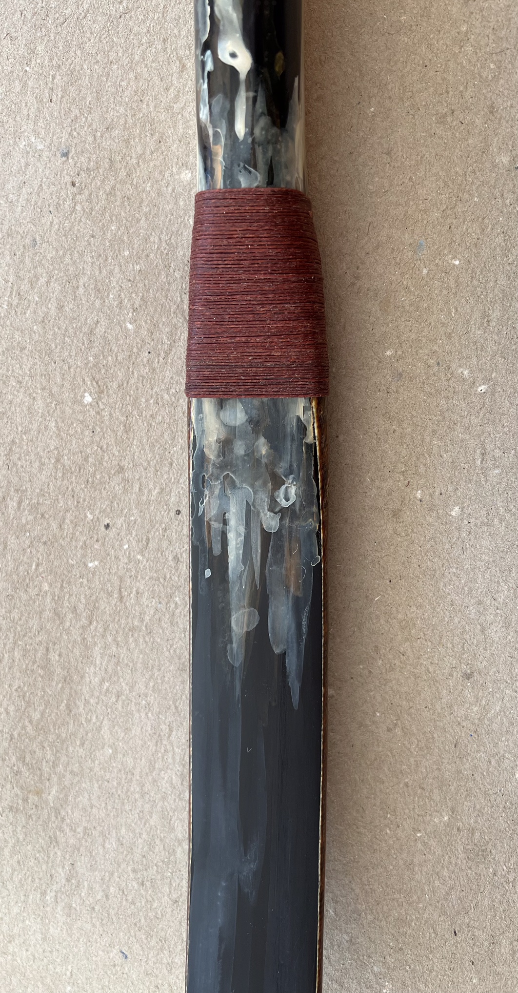

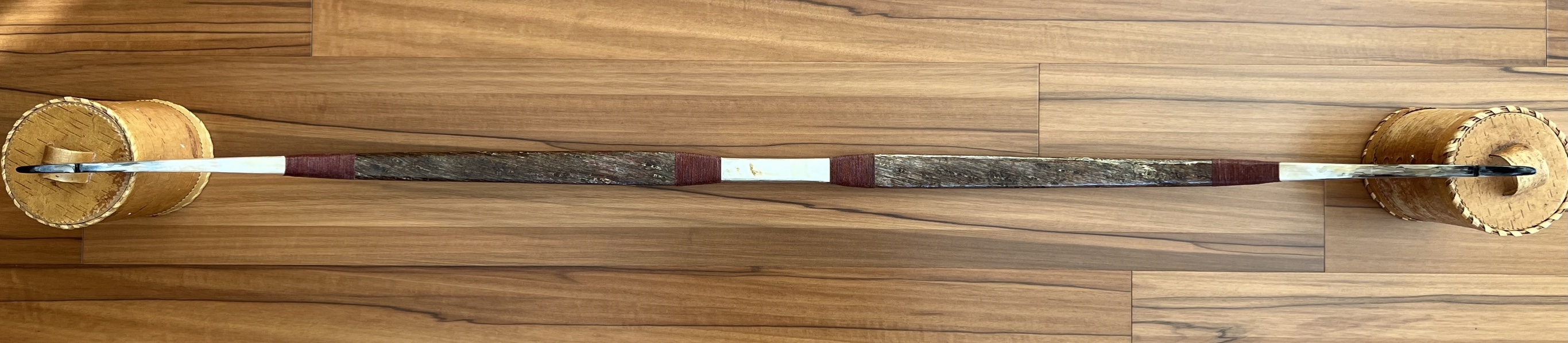

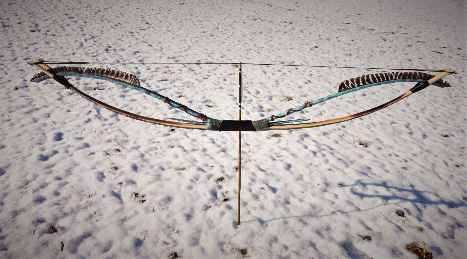

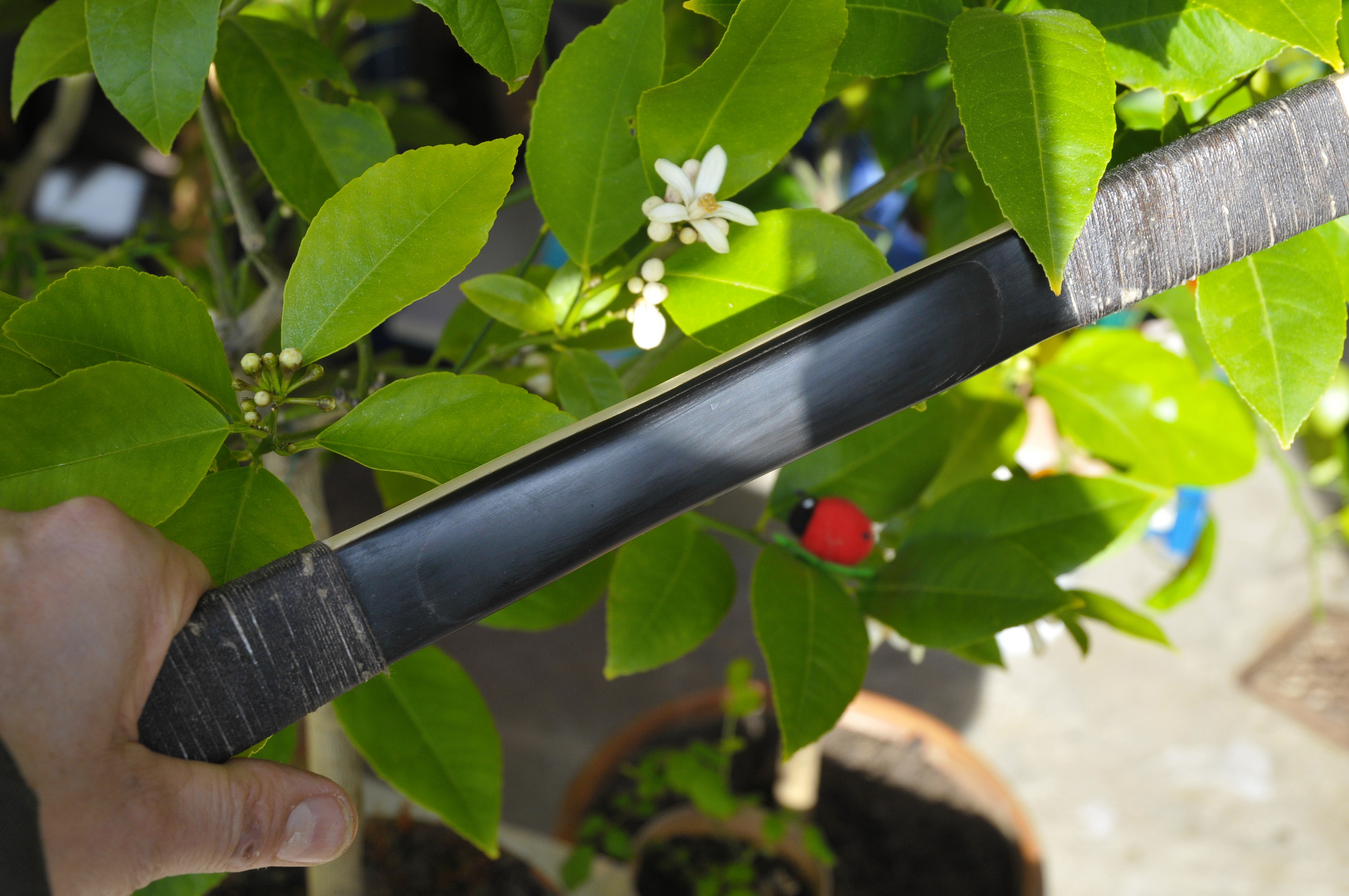

Ungarischer Reiterbogen ISTHI (ungarische Koseform von Stephan) Kompositbogen
Gesamtlänge 149cm
NtN 140cm
Gewicht 592 Gramm
Zuggewicht derzeit 45 Pfund bei 28 Zoll und bei 21 Grad Zimmertemperatur
Einfach aufzuspannen mit der Durchsteigmethode
Zieht sich angenehm weich, kein Stacking bis 30 Zoll, schießt sich traumhaft, kaum Handschock
Asymmetrische Bauform, der untere Wurfarm ist 3,5cm kürzer, positiver Tiller von 8mm
Wurfarmbreite von 3,6cm pyramidal auf 2,6cm
Wurfarmquerschnitt: 3mm Horn, 5mm Hasel, 3mm Sehne, 1mm Kirschrinde
Siyahs 27cm lang, an der Spitze 7mm breit
Grifflänge 12cm und Griffbreite 2,5cm
5 teiliger Holzrahmen aus Hasel schnellgetrocknet im Backrohr
am Belly Büffelhornplatten (Epoxykleber) mit Acrylfarben auf Rinderhorn getrimmt
Griff und Siyahs mit Rinderhornplatten ummantelt (Epoxykleber)
Sehnenbacking mit Straußensehnen (Hasenhautleim mit etwas Fischleim zugesetzt)
Kirschrindenbacking (Hasenhautleim mit etwas Fischleim zugesetzt)
Wicklungen mit gewachstem Leinengarn 1mm rostfarben
Sehne 452X, 12 Stränge, Wicklung mit 400 Nylon rot
Finish mit Tru Oil zweimal aufgetragen
Birkenrindenköcher mit Marderhundfell und Kirschrindenornamenten, Arundo donax Pfeile mit Haselnocken und Haselvorschaft
Köcherlänge 50cm, Pfeillänge 80cm, Spine 45 Pfund

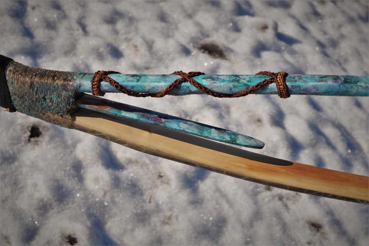

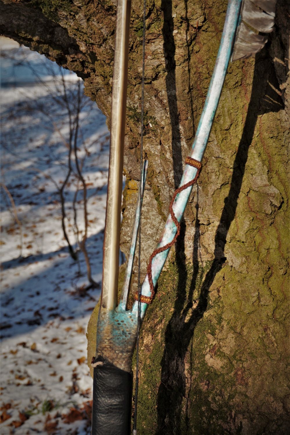

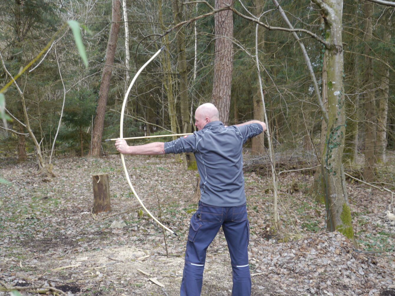

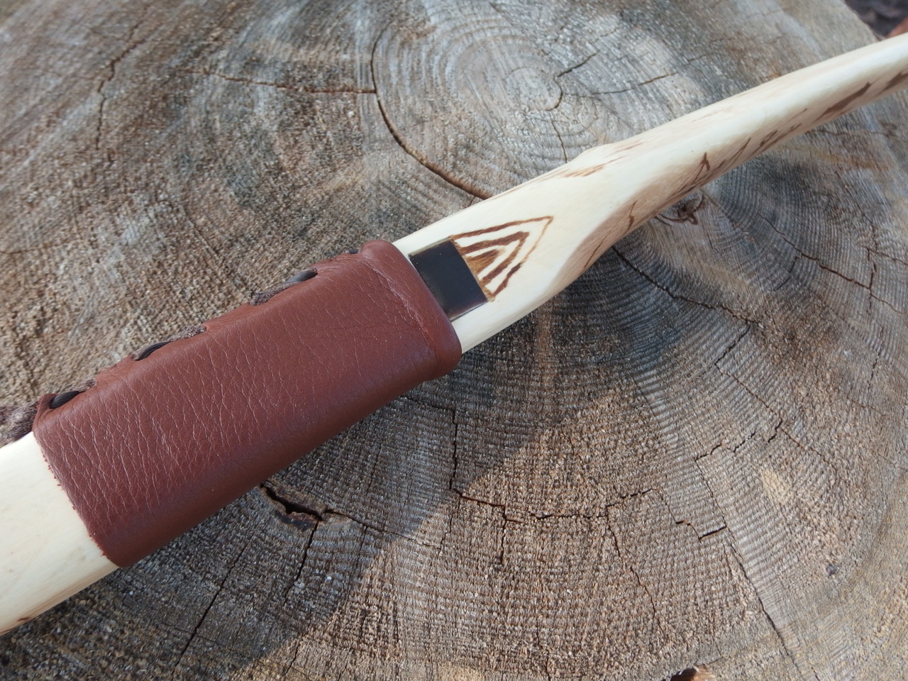

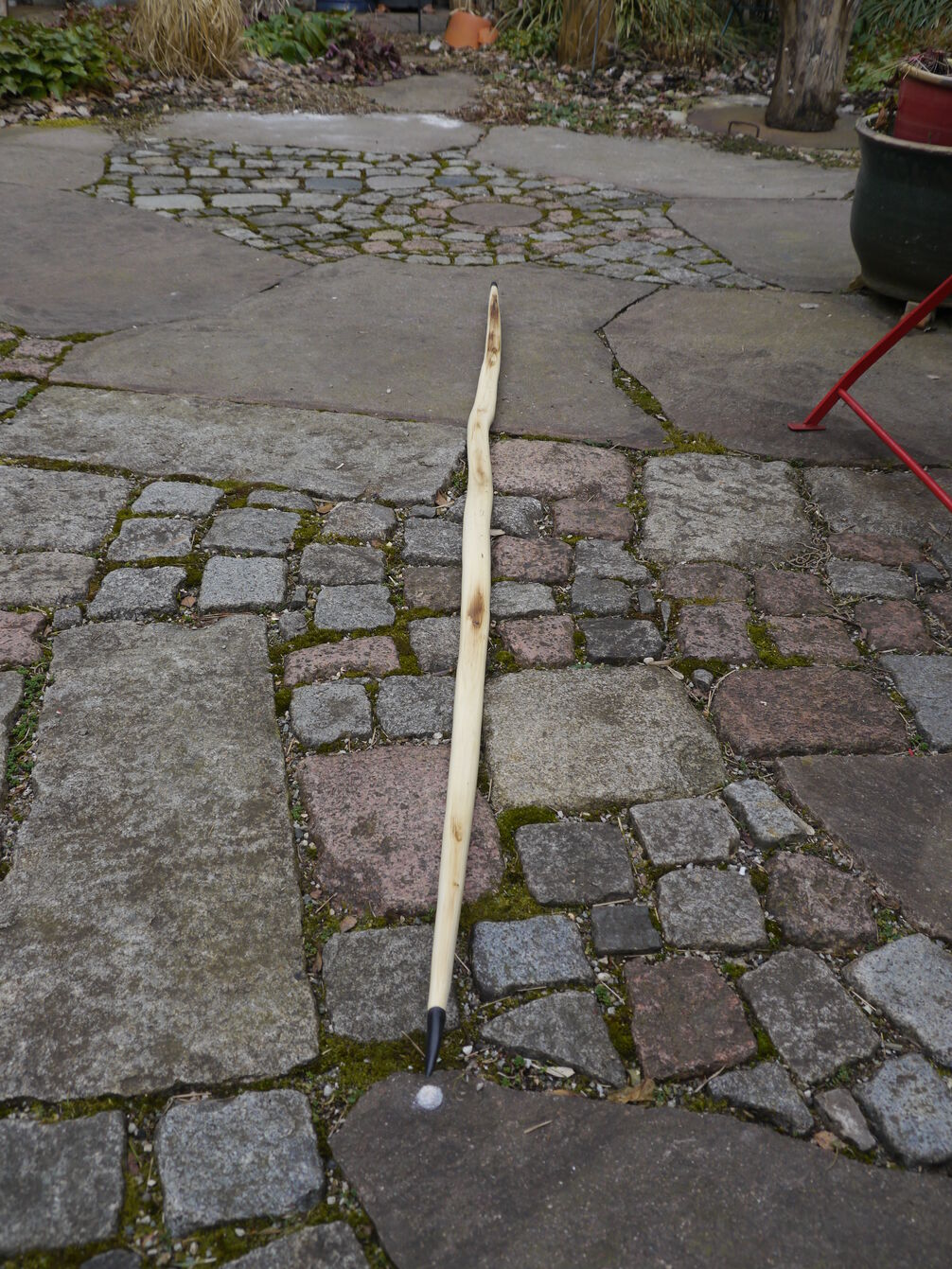

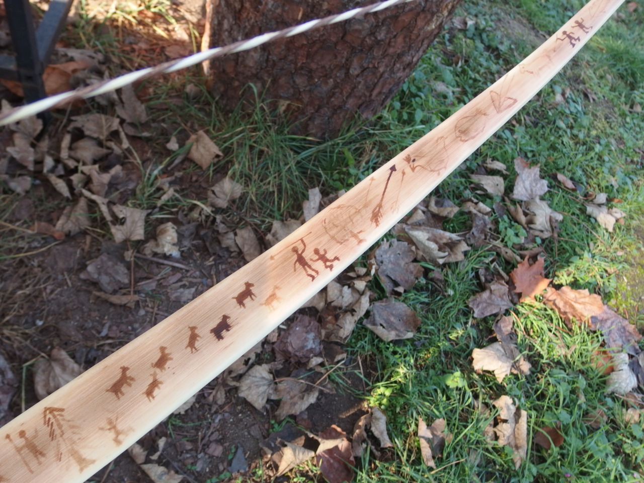

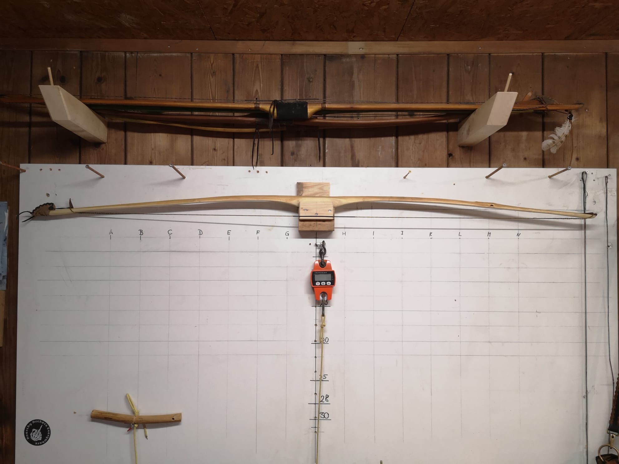

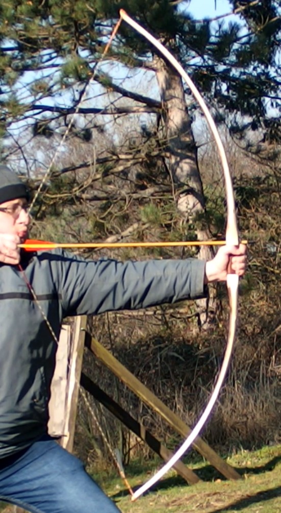

"Toastie"

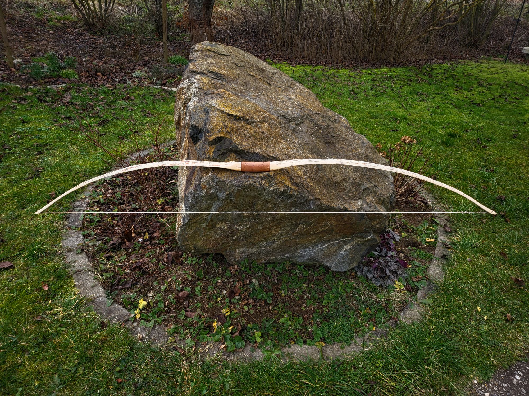

Link zum Bauthread: viewtopic.php?f=85&t=32968

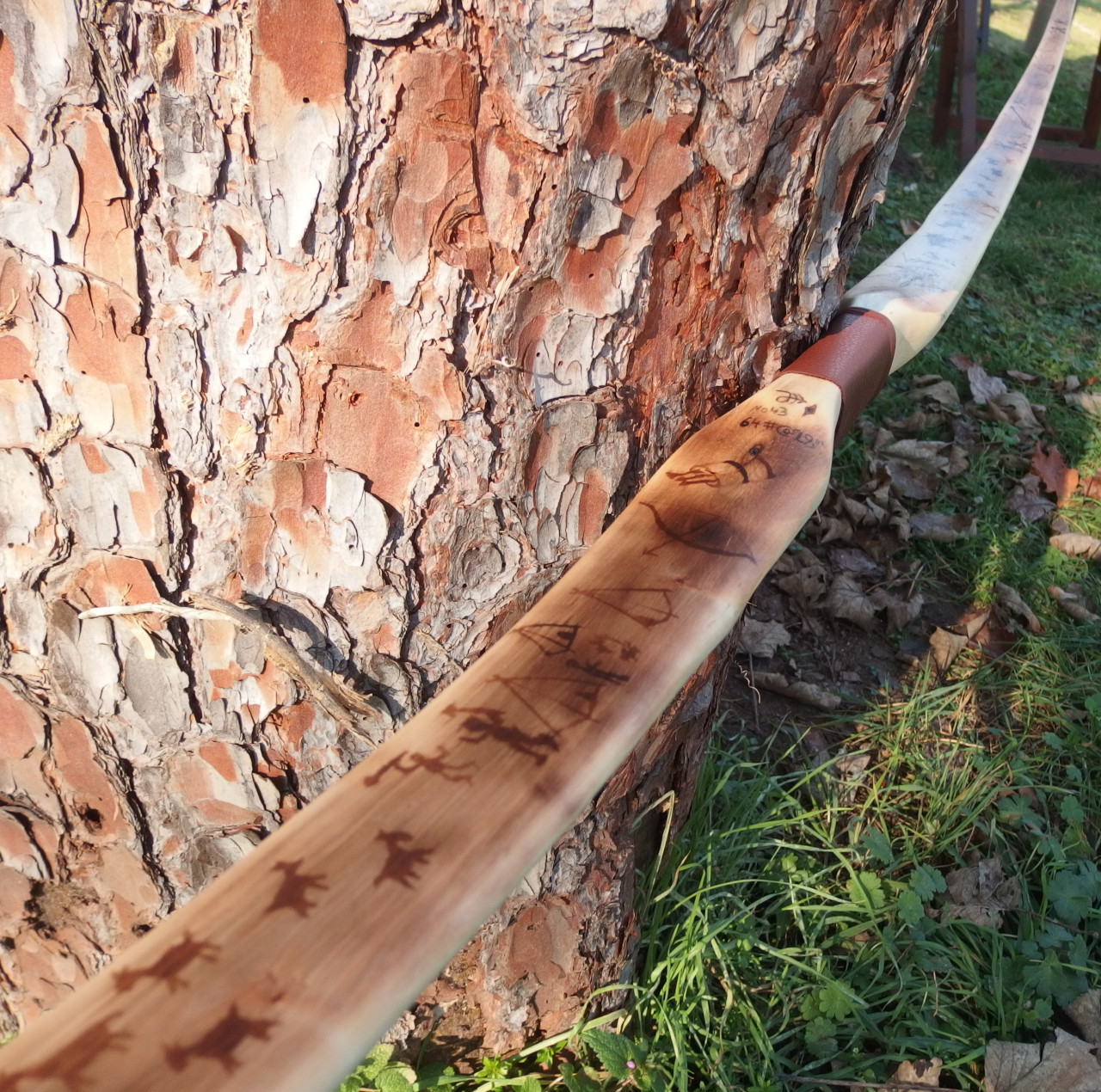

Holz: Hasel
Zuggewicht: 64# @28"
NtN: 172cm (67,7")
Gewicht ohne Sehne, sonst komplett: 545g
Overlays aus Osage
Arrowpass aus Wasserbüffelhorn
Sehne: 10 Strang Fastflight (Spectra 652), Öhrchen und Griffbereich unterfüttert mit B55
Finish: 2 x Hartöl (werde noch 2 Schichten drauf packen)
Breitenmaße: halb-pyr./pyramidal ab Fadeout in 10cm Abstand Breite in mm 46, 42, 36, 30, 24, 18, 12, 10 (direkt vor Overlays)
getempert (vor Tempern ca 54#)
Zeichnungen mit Kaliumpermanganat und Federkiel auf Bauch

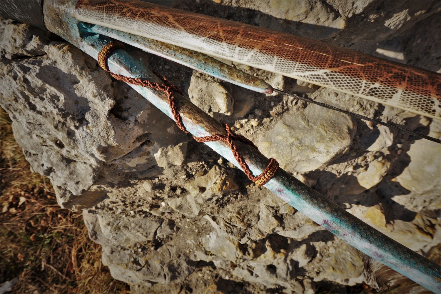

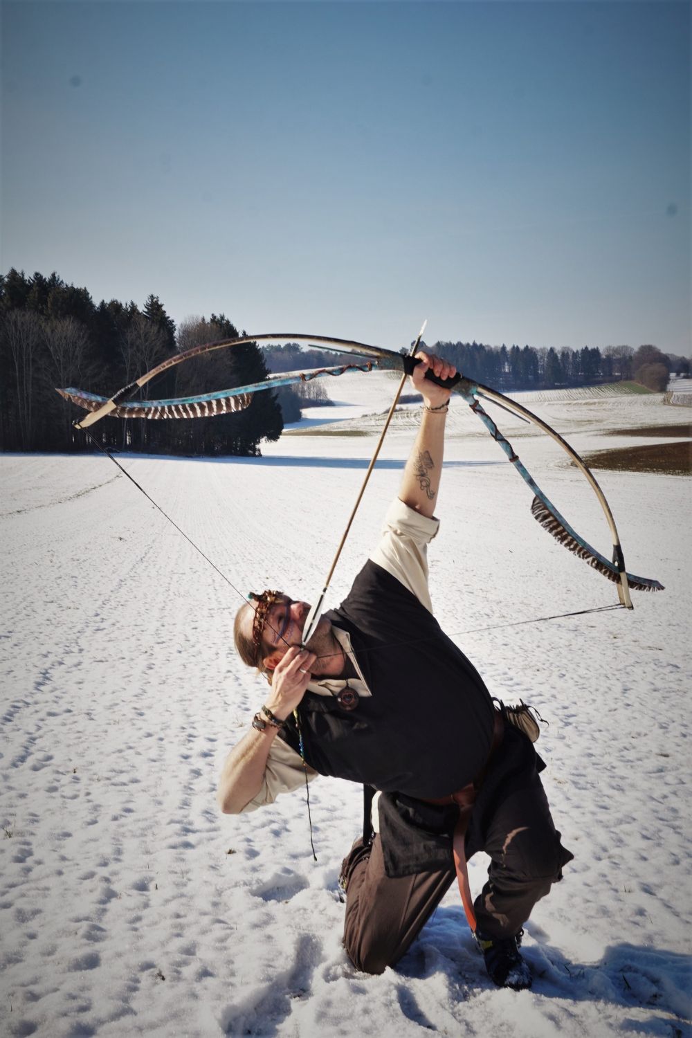

Na´vi Bogen aus Hasel
Bauthread viewtopic.php?f=85&t=32970&start=45
Schuss Video: https://www.youtube.com/watch?v=-UI83W1ugHA
Holz: Hasel
Zuggewicht: 60#@32''
NtN: 70'' 178cm
Gewicht: 972g mit allem
Overlay: Wasserbüffelhorn
Sehne: 12 Strang FF(spectra) 3 Teilig
Innenbogen: Klapperschlangenhaut auf dem Rücken
LG Markus

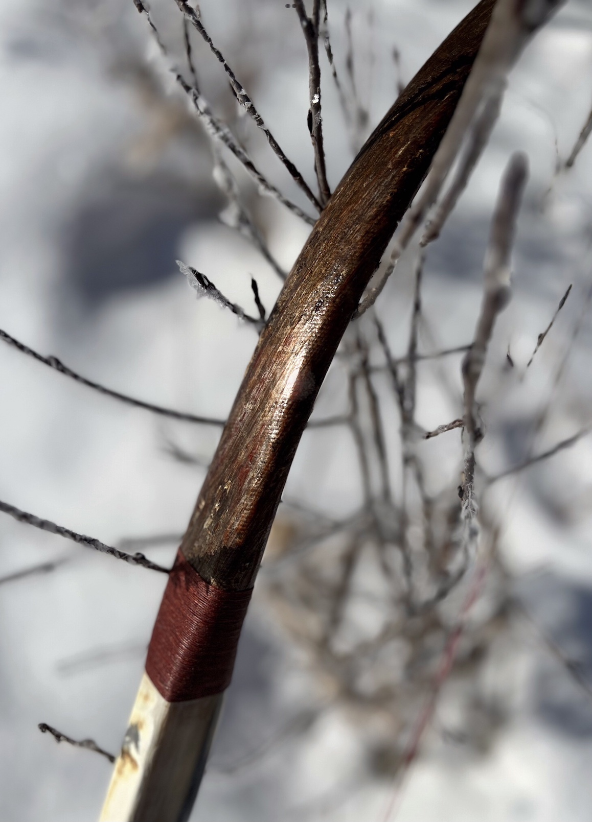

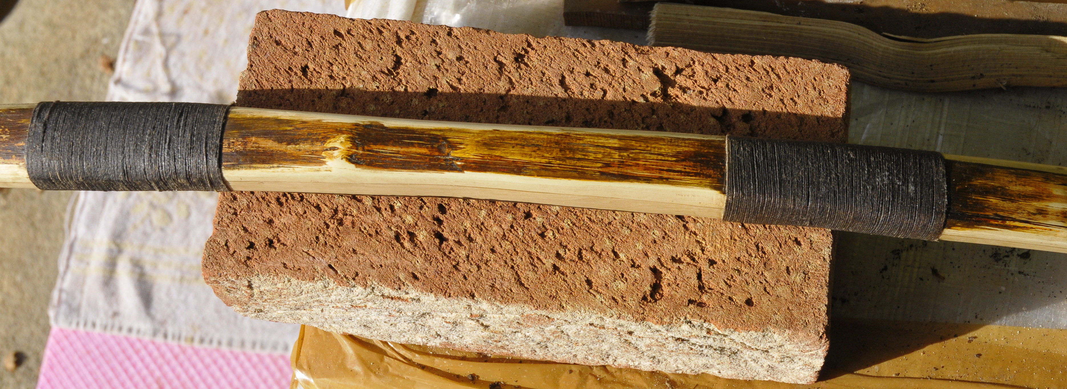

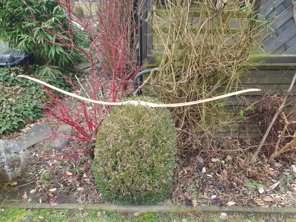

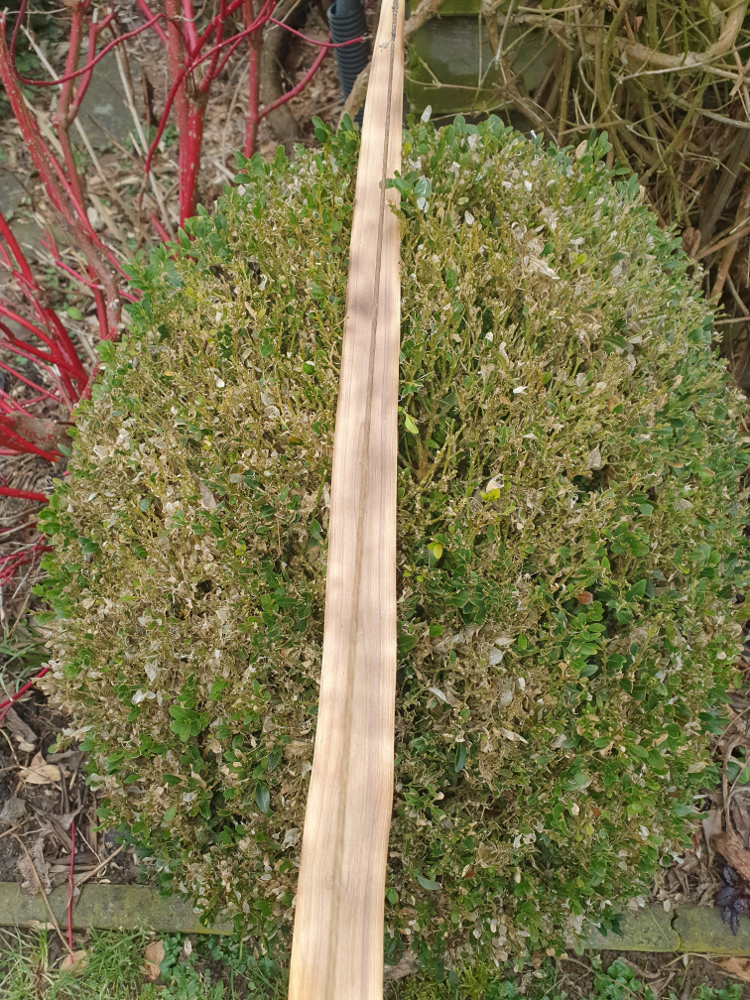

Peppone

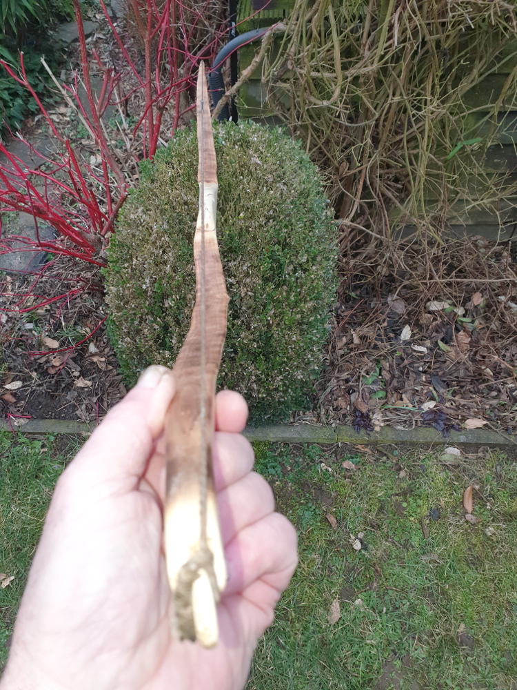

Roter Hartriegel getoasted
178cm NtN
72#@34"
671g
Nocken Hirsch
Sehne 12Stang FastFlight
Bauthread: viewtopic.php?f=85&t=32981

Don Camillo
Paffenhuetchen gegrillt
183cm NtN
76#@34"
610g
Sehne 12Strang FastFlight
Nocken aus Bueffelhorn
183cm NtN
76#@34"
610g

Hasel ohne Namen
1,63m lang aufgespannt
35lbs # 32"
507 g
einfache Schulternocken
Finish:einmal Wachs
Link zum Bauthread:
viewtopic.php?f=85&t=32965 Mühle

Bogen aus Flieder ohne Namen
Länge ntn: 1,52 m
Gesamtlänge: 1,61m
Zuggewicht: 37#@ 27"
Gewicht: 495g
Link zum Baufred^^
viewtopic.php?f=85&t=33040
Da heute absolut kein Fotowetter war sieht das hier alles etwas durcheinander aus. Hoffe es gefällt trotzdem.

The Unknown
Traubenkirsche
182cm NtN
42#@28"
Gewicht: 550 g mit Sehne
Sehne: 10 Strang Dacron
Nocken: Zwetschge
Finish: 2x Leinöl/Walnuss, !x Bienenwachs
Er hat drei kleinere Stauchrisse, aber nix großes, mal schaun wie lange der hält
Bauthread:
https://fletchers-corner.de/viewtopic.php?f=85&t=32963

Haha-Phoenix
link zum Bauthread: viewtopic.php?f=85&t=32976
Haselnuss/Hainbuche - Kombi 60# bei 29"
NzN 152 cm, Gewicht 450 g
Haselnuss Laminat am Rücken und Hainbuchenlaminat am Bauch.
Hasel von 6 auf 4 mm getapert und Hainbuche von 13 auf 8 mm getapert.
Griffbereich Unterseite verstärkt mit 2 Hornplatten und mit Wicklung gesichert.
Obere Nocke Zwetsche, untere Nocke Berberitze
Finish mit Schellack und Auro Hartöl.
