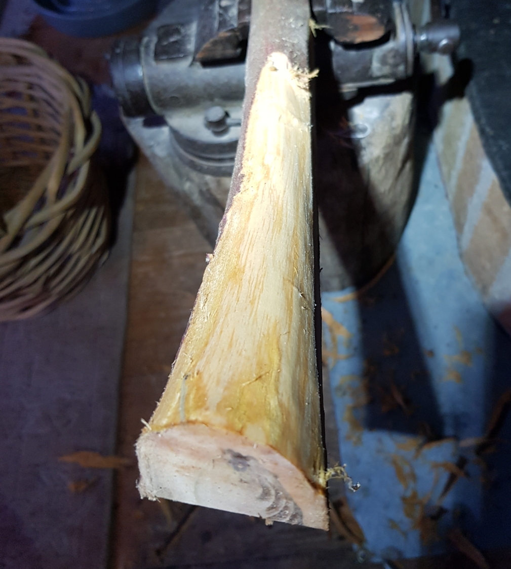

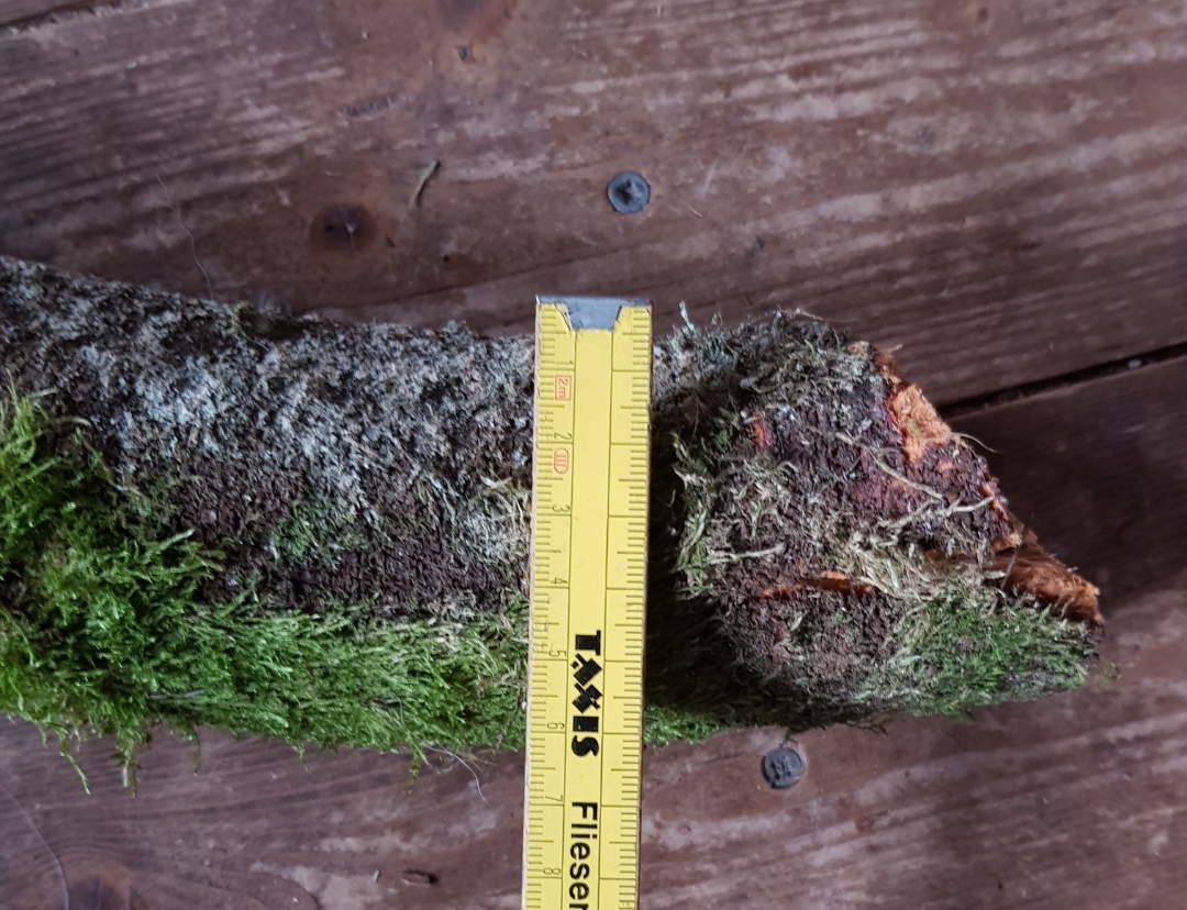

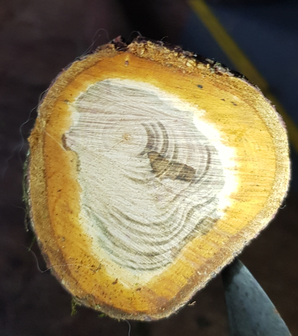

Weil ich eh nach dem Feuerwerk nach meinen Pferden sehen muss und weil ich auf der Winterweide eh die Schlehenhecke zurück schneiden will, habe ich letzte Nacht noch ein Stück Schwarzdorn geschnitten... am dicken Ende 7 cm Durchmesser und einen knappen Meter lang...

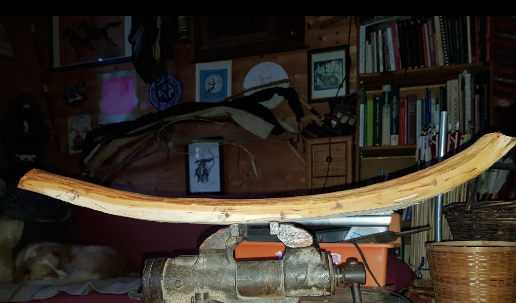

Das erste mal, dass ich mit Schlehe arbeite... die Bastreste verfärben sich wunderschön...🥰
Nein keiner meiner Hunde hat drauf gepinkelt... Indianer Ehrenwort...🐕🤣
Ziehmesser und Jagdmesser zum Schälen

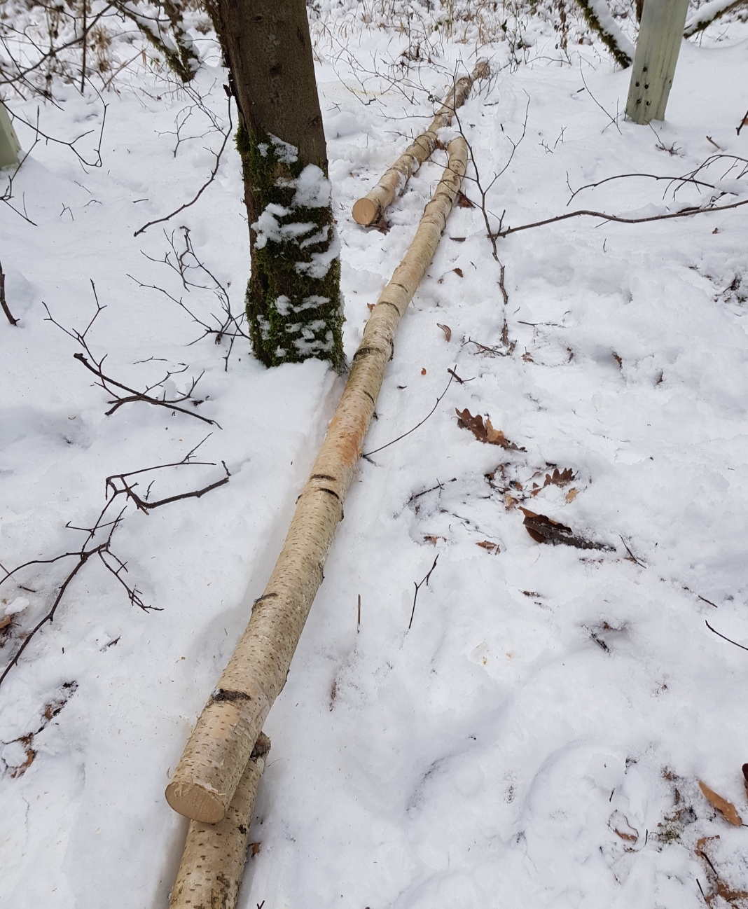

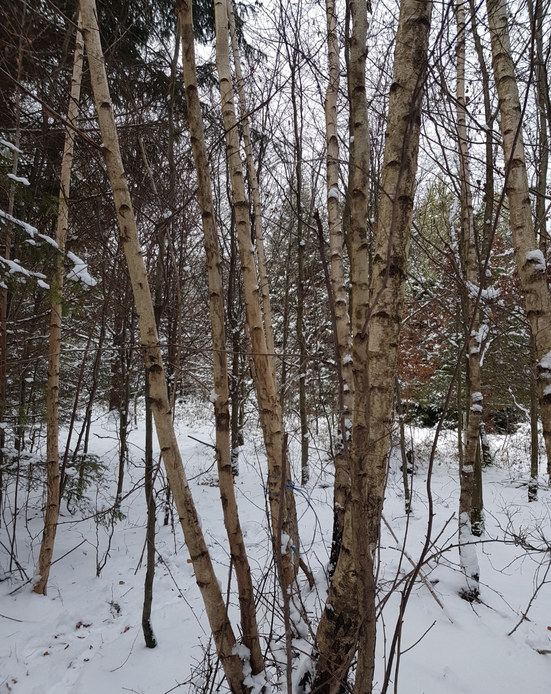

Zurück aus dem Birkenwald... in der skandinavischen Literatur werden Birken in Flussnähe empfohlen... damit kann ich leider nicht dienen... ganz schön viele Astknubbel....🤔... schaun mer mal...
PS fette Akku Kettensäge...😈🤣

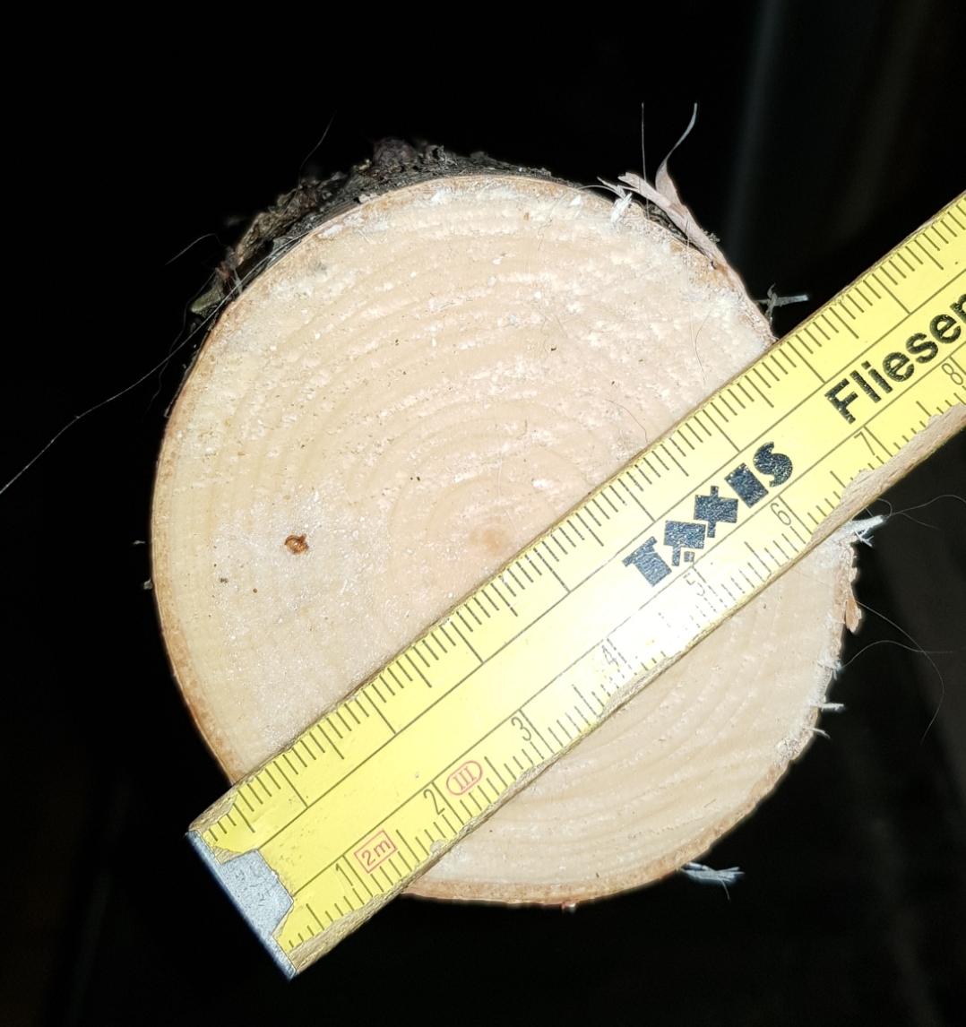

Ein Stück mit 175cm Länge erfolgreich gegen einen Labrador verteidigt der ihn mir als Spielstock entreißen wollte... und nach Hause gebracht.. taut jetzt ab..

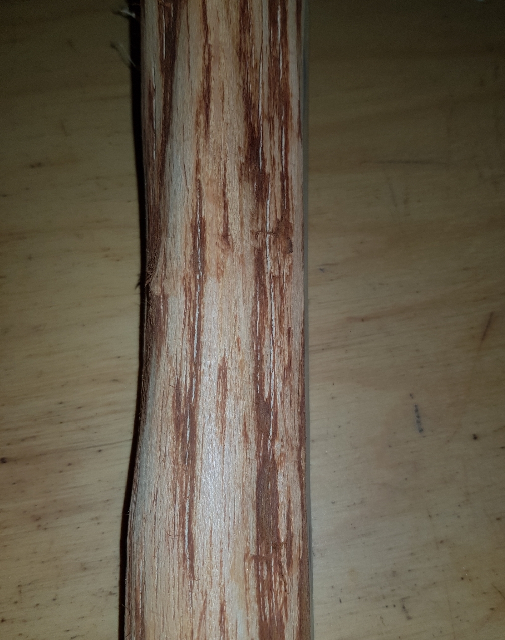

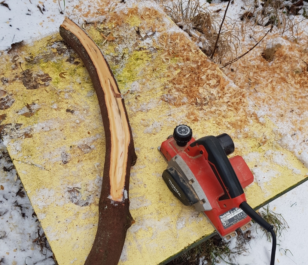

Ok, für die schwierige Schlehe war mein Weg schon mal nix... entrinden und gleich in ein mäßig geheizten Raum hat bereits nach einem Tag dutzende Risse zur Folge..😪
In der Literatur werden für die Siyahs der "Sami" Bogen zwei Holzarten genannt, Eberesche und Schwarzdorn...
Gebogen gewachsene Ebereschen habe ich bisher nicht entdeckt..vllt doch biegen, aber geht das mit Eberesche? 🤔

Das war klar bei Schlehe ;)
würde ich erst mal ein paar Tage draußen liegen lassen dass er schonmal ordentlich Wasser verliert.. peutàpeut ist manchmal besser

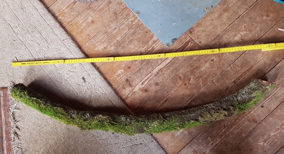

Ich war mit Pferd und Wolf Ebereschen ausspähen...
Eine Astkabel nach Chirurgs Idee wäre schon dabei...
Ganz habe ich das Stück Schwarzdorn aber noch nicht aufgegeben...das Holz sieht halt einfach mega aus..

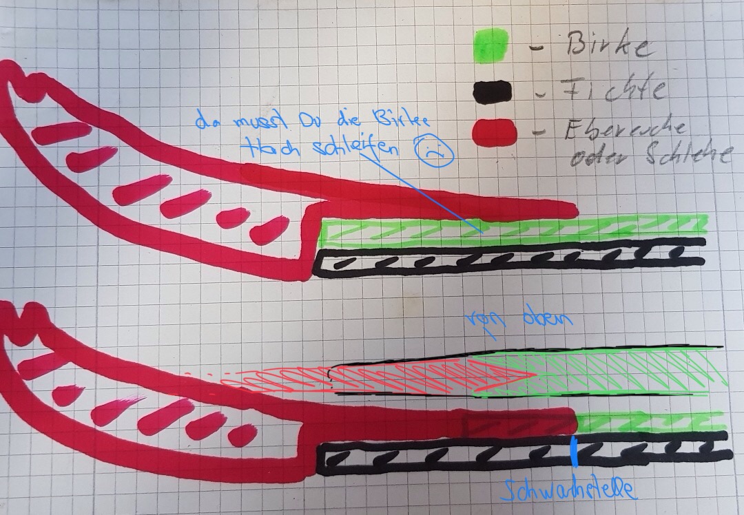

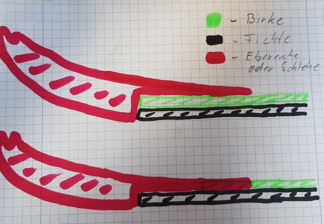

@Chirurg
Stephan!
Du hast ziemlich viel Erfahrung mit angesetzten Bogenenden....
Im Text einer Baubeschreibung wird Variante 1 beschreibt in Originalaufnahmen meine ich Variante 2 zu erkennen...
Denkst Du das Variante 2 funktionieren könnte? Dazu wäre ein 20cm kürzeres Birken backing ausreichend...

Am besten ziehst du das Backing über die ganze Siyah, dann brauchst du keine Wicklung.
Beiträge: 1435
Hat gedankt: 147 Mal
Hat Dank erhalten: 391 Mal
Re: Saplingbow 18, benzi, Fichte, Birke, Schlehe
Die Fichte ist ja flach geschliffen. Beim Birkenlaminat ist oben ja der gebogen Rücken mit dem durchgehenden Jahresring. Bei Variante I müßtest Du den ja flach schleifen. Bei Variante II habe ich die Schwachstelle am Fichtenlaminat eingezeichnet, da nützt auch eine Wicklung nichts!
So würde ich es machen:
Also wie bei Variante II mit durchlaufendem Fichtenlaminat aber beim kürzeren Birkenlaminat einen V-Spleiß, da reichen 2cm und ist ganz einfach herzustellen, dann Wicklung, so verlierst Du nur 4cm beim Birkenlaminat bei ausreichender Sicherheit.

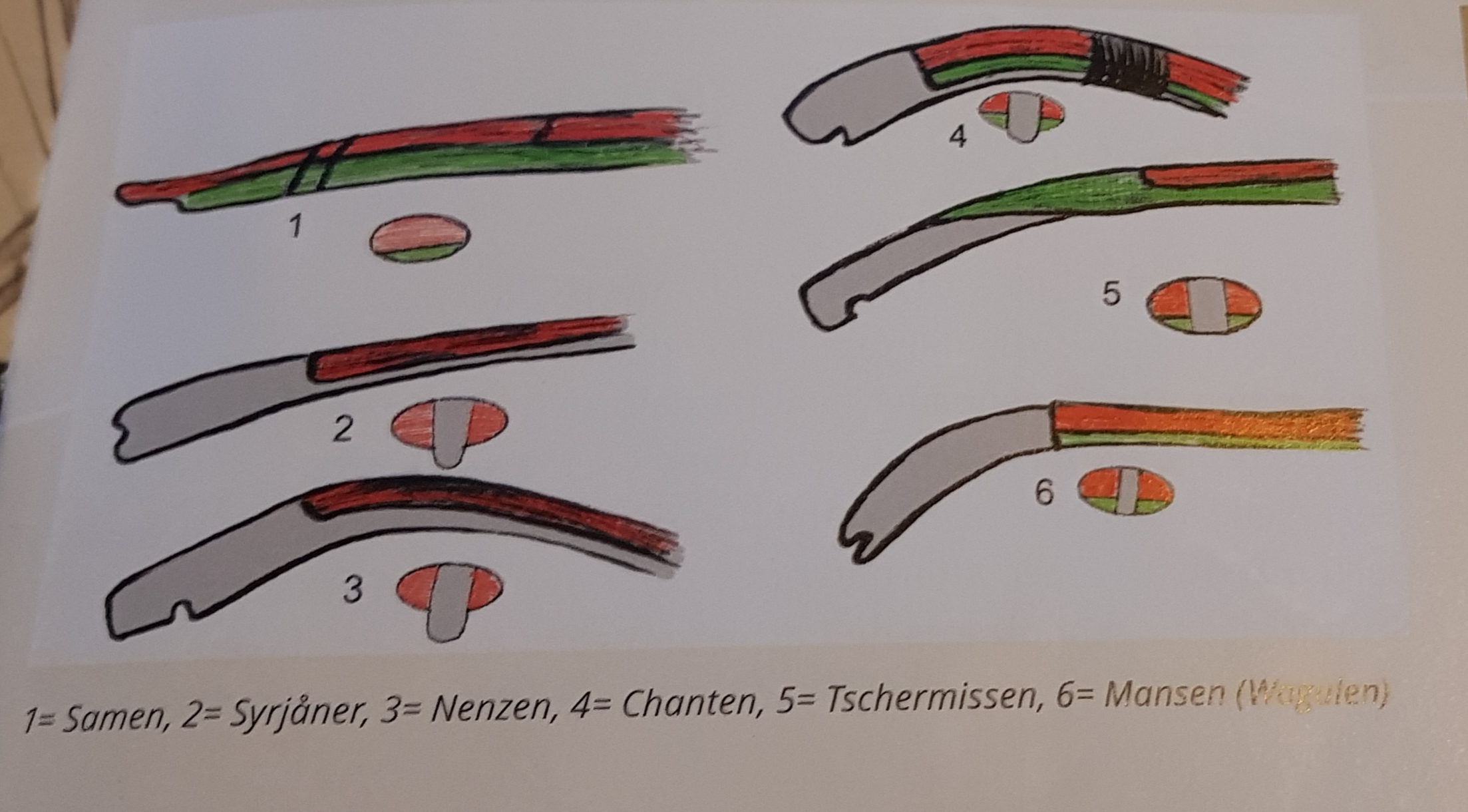

Das hier ist eine Aufnahme eines Bogenbauers beim Ansetzen der Enden...
Quelle TB 115, S. 41, H. Wiethase
Haut gerne Eure Gedanken dazu raus! 😊

Da lauft das obere Laminat durch (Variante I), Du hast ja angemerkt, dass Dein Birkenlaminat kürzer als das Fichtenlaminat wäre. Cooles Projekt!

Chirurg hat geschrieben: 05.01.2026, 15:54 Da lauft das obere Laminat durch...
Das könntest Du richtig erkennen, dann wären aber Fehler im dazu gehörigen Text, was durchaus sein kann...
Enden und Rückenlaminat am Stück ist die Bauweise bei den Nenzen... auf dem Bild ist angeblich ein Chante zu sehen...
Grafik Hendrik Wiethase
