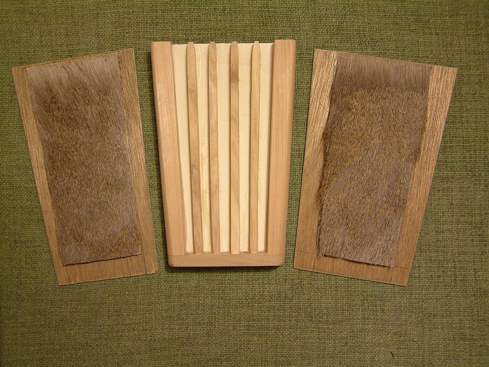

Der kürzeste Witz auf Mittelalter-Märkten lautet: "Das machen wir im Winter!" Wenn jemand was bestellt, was zur Zeit nicht lieferbar ist. Bei mir ist das kein Witz; ich habe tatsächlich im Winter mehr Zeit zum Basteln.
Also hier erstmal das Innenleben von dem "Koreanischen-Colt-Köcher, kurz "KCK" genannt.
Der Rahmen besteht aus zwei halben Rundstäben, ca 30 mm Durchmesser, in beide habe ich einseitig auf der flachen Seite eine Rille gesägt. Diese nimmt dann das Verbindungsbrettchen auf. Die Trapezform hat die Maße 100 x 200 x 85 mm, Stärke 3 mm. Der Köcher soll später mal 10 Pfeile, jeweils immer zwei nebeneinander berherbergen. Bild 2 zeigt die schon eingeleimten Leisten für die Fächer einer Seite. Auf der Rückseite wird es genauso aussehen.

...zum mitbauen.....
Beitrag von Polvarinho »
Hey, Snake!
Das ist super!
Bitte ganz langsam und in Abschnitten posten -
zum mitbasteln eben ! :-)
Anmerk: Findest Du die 200mm Tiefe nicht etwas viel? Sollen ja möglichst schnell raus, die kleinen Pfeilchen und eben nicht in die Richtung in die sie rausgezogen werden...!
