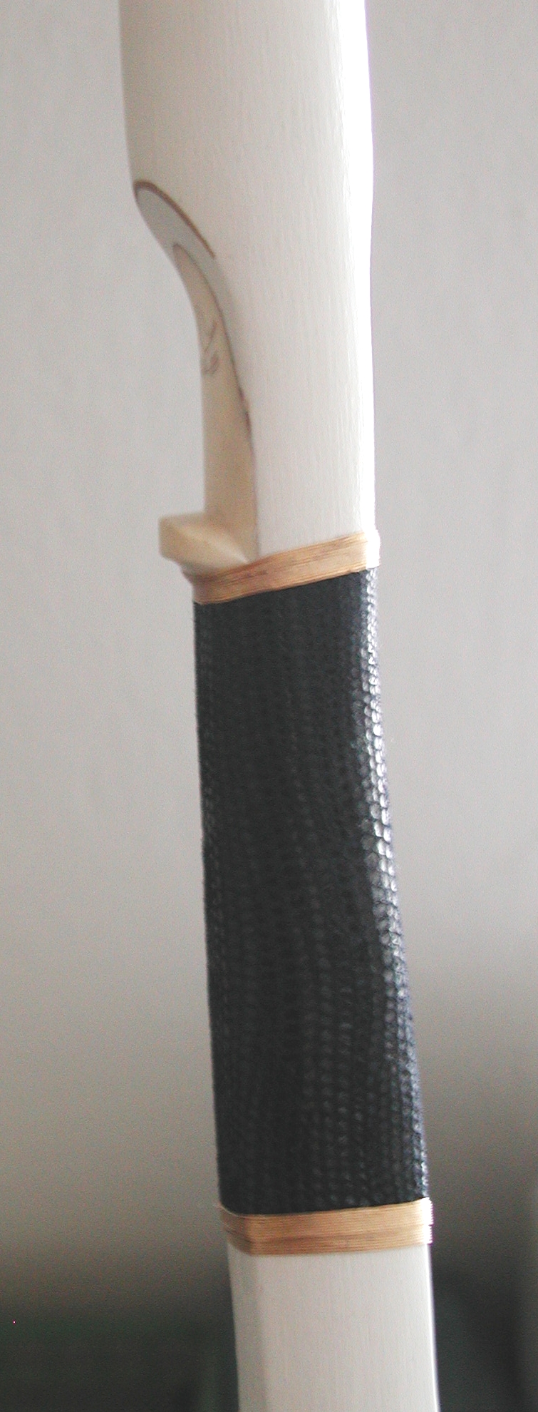

Ein Bogen für meine Elfe
Mal was Besonderes:
Der Elfenbogen :-)
Rattan, aus 3 Teilen zusammengesetzt:
- halbierter Stab per Diagonalspleiß +
- kurzes Stück halbierter Stab zur Griffverstärkung (32 cm)
- Bauch = Rundung, Rücken = Spaltebene, ca. 1" Set
..im Schussfenster eine Aussteifung und als Pfeilauflage aus einem Stück Geweih (Logo = eingeritzt!):
...heißluftgebogene Recurves mit vergoldeten Schnitzereien:
Daten:
Gesamtlänge gespannt 1,52m
Zuggewicht ca. 20#@26" (15#@22")
Griffbereich Länge incl. 2x 6cm Übergang 32 cm
Breite/Dicke (Griffmitte) 28x40 mm
Breite/Dicke WA am Übergang 39/20 mm, vor den Recurves 23/13 mm
Länge Recurves incl. Übergang 16 cm, Breite/Dicke 20/20 mm
Griffleder-Wicklungen aus vergoldetem Kupferdraht
Sehnenwicklungen aus Goldeffekt-Garn, auch 2 Stränge in die Sehne eingedreht!

Da Zieh ich doch auch mal meinen Hut, auch wenn ich für Verschnörkeleien nichts übrig habe und mehr auf Schlichtheit stehe. Aber fürs Frauchen gehts in Ordnung, hast du den Bogen auch auf ihre Handtasche abgestimmt? :D
Tiller ist sehr sauber, Hanschock ist bei der Länge auch kaum gegeben? Hoffentlich sieht meine Frau nicht die Bilder, sonst muss ich auch noch son Teil zimmern!
