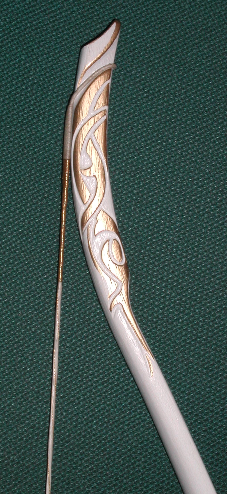

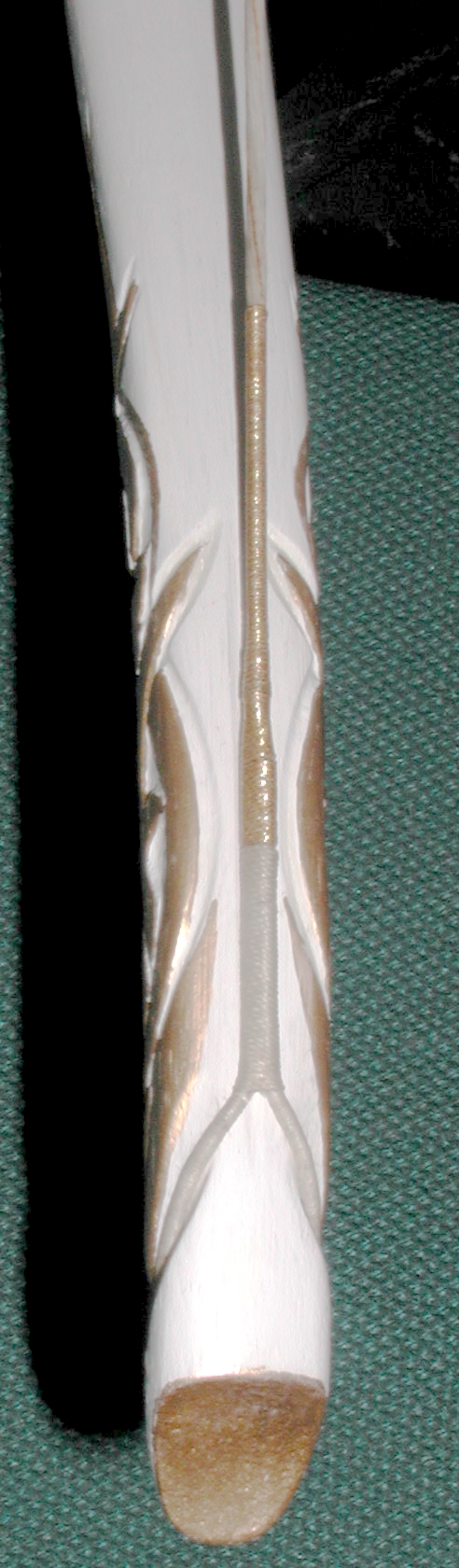

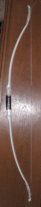

Ein Bogen für meine Elfe
Mal was Besonderes:
Der Elfenbogen :-)

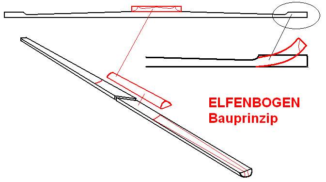

Rattan, aus 3 Teilen zusammengesetzt:
- halbierter Stab per Diagonalspleiß +

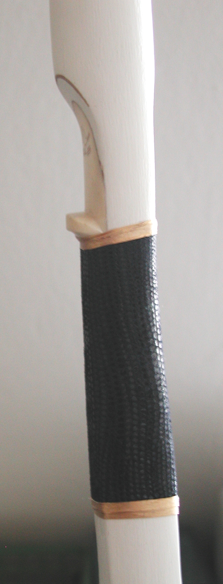

- kurzes Stück halbierter Stab zur Griffverstärkung (32 cm)
- Bauch = Rundung, Rücken = Spaltebene, ca. 1" Set
..im Schussfenster eine Aussteifung und als Pfeilauflage aus einem Stück Geweih (Logo = eingeritzt!): ...heißluftgebogene Recurves mit vergoldeten Schnitzereien: Daten:
Gesamtlänge gespannt 1,52m
Zuggewicht ca. 20#@26" (15#@22")
Griffbereich Länge incl. 2x 6cm Übergang 32 cm
Breite/Dicke (Griffmitte) 28x40 mm
Breite/Dicke WA am Übergang 39/20 mm, vor den Recurves 23/13 mm
Länge Recurves incl. Übergang 16 cm, Breite/Dicke 20/20 mm
Griffleder-Wicklungen aus vergoldetem Kupferdraht
Sehnenwicklungen aus Goldeffekt-Garn, auch 2 Stränge in die Sehne eingedreht!
Der Elfenbogen :-)
ich auch
kann mich meinem vorgänger nur anschließen
:anbet :anbet :anbet :anbet :anbet :anbet
da haste ein richtiges kunstwerk geschaffen fast zu schön ums zu benutzen oder?
tief verbeug vor dem rabe ich mich tu :anbet
Ich bin ein Teil von jener Kraft, die stets das Gute will und doch nur Bl?dsinn schafft. ( finde das triffts ganz gut :D)
Es gibt keinen schl?ssigen Beweis f?r ein Leben nach dem Tod. Andererseits spricht nichts dagegen. Zerbrich dir nicht den Kopf! Du erf?hrst die Wahrheit fr?h genug.
Michael Knotte
- Beiträge: 42
- Registriert: 03.12.2005, 23:54
ui
Na,
volle Gratulation ravenheart !!!!!!!
Und schießen tut er auch noch, was will man mehr?
Viel Spaß mit deiner Elfe wünscht
Choir
Choir
Holzbogenbauer
- Full Member
- Beiträge: 138
- Registriert: 22.03.2005, 13:42
Da Zieh ich doch auch mal meinen Hut, auch wenn ich für Verschnörkeleien nichts übrig habe und mehr auf Schlichtheit stehe. Aber fürs Frauchen gehts in Ordnung, hast du den Bogen auch auf ihre Handtasche abgestimmt?
Tiller ist sehr sauber, Hanschock ist bei der Länge auch kaum gegeben? Hoffentlich sieht meine Frau nicht die Bilder, sonst muss ich auch noch son Teil zimmern!
achtungsvolle Grüße; André
