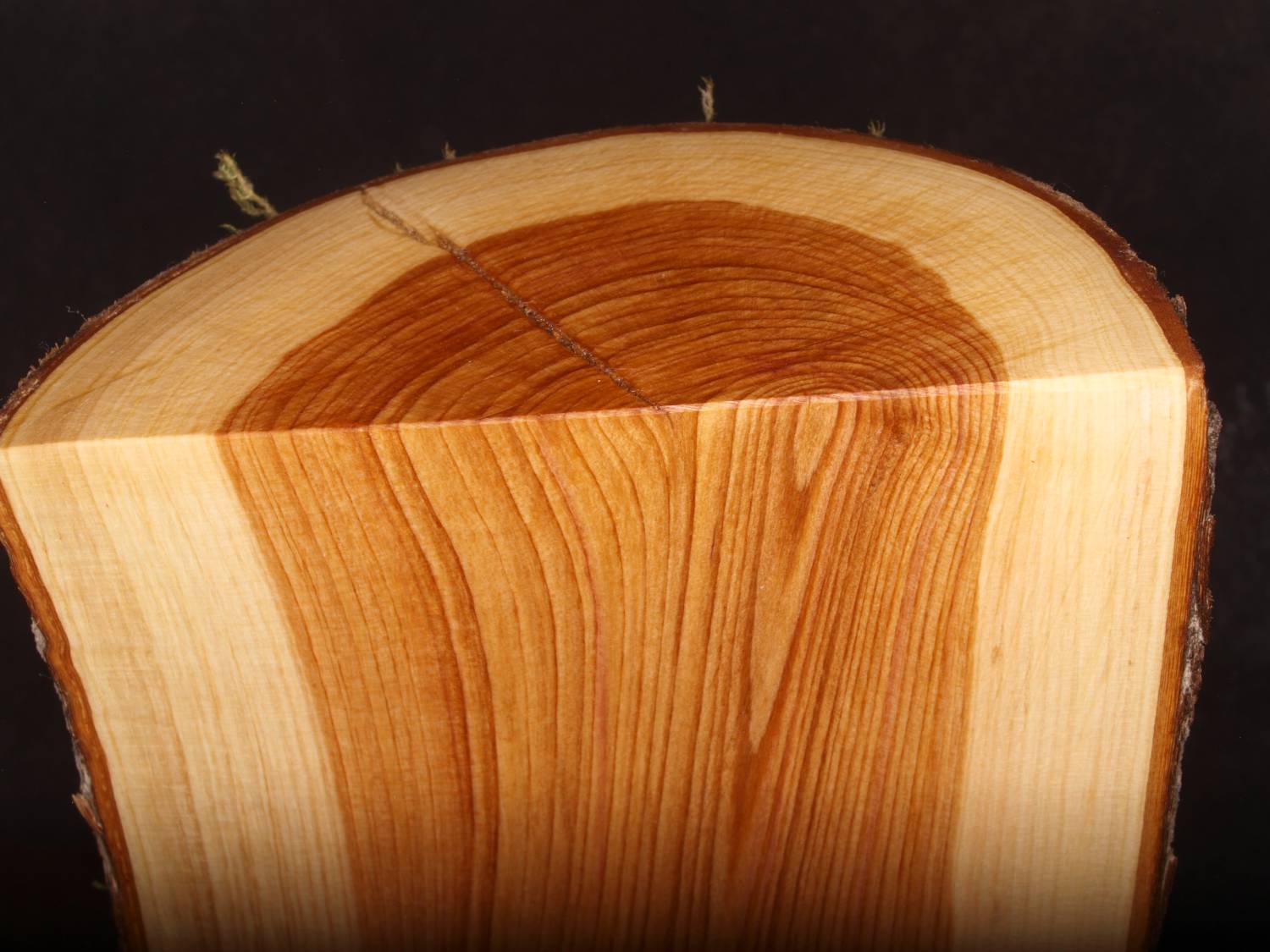

Ja, das geht. Oder nach dem Fällen in Viertelscheiter sägen/ spalten, diese 6 Monate trocknen und dann auf Stavegröße.
HIer ein Bild von einem rund 80 mm dicken Stammstück. Man sieht: Wenn man sorgfältig trocknet, reißt er zwar, aber nicht so dolle. Dauert nur sehr lange bei dem dichten Fliederholz. Also lieber wie oben beschrieben.
