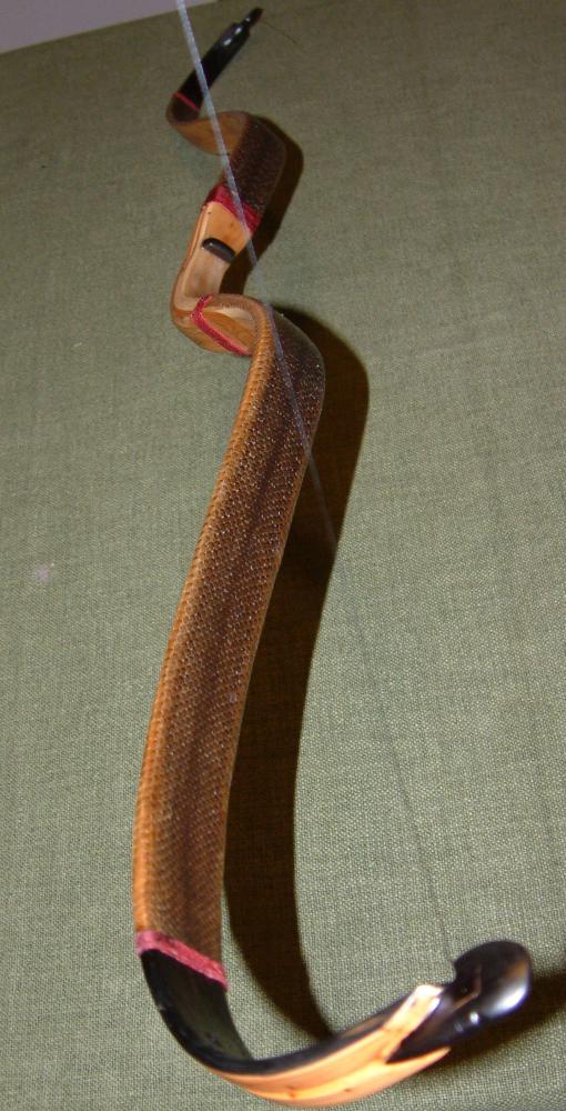

Skythenbogen
Ein Skythenbogen aus Holz mit Sehnenbacking, der dem Subeixibogen in Länge und Form authentisch nachgebildet wurde. Der innere Aufbau ist nicht unbedingt authentisch, da es noch keine genauen Daten vom Subeixi gibt.
Dieser Bogen wurde für das Schießen vom Pferd gebaut, ist entsprechend kurz und leicht und wirft moderat schnell mit einem sehr federnden, weichen Auszugsverhalten.
Bogenlänge (den Kurven folgend)         1460 mm
Bogenlänge gespannt (über alles) 1220 mm
Sehnenlänge und Material             1240 mm, Fastflight 14 Strang
Sehnen-Öhrchen                                   40 mm
Standhöhe Sehne über Griff             140 mm
Standhöhe Sehne über Wurfarme       Max. 218 mm (tiefste Stelle)
Aufbau, Bogenmaterial: Eibe, 2 Schichten beim Wurfarm
Sehnenbacking 2,5 mm, Schlangenrohhaut
Wurfarmbreite zu Tiefe (über alles), Mitte 42 x 10 mm
Bogentipps: Büffelhorn, Vogelkopftypus
Griffholz-Teile: 6 Schichten in 4 mm Stärke,1 Hornschicht am Rücken
Zuggewicht bei 70 cm (28") Auszug 39 lb
Bogengewicht mit Sehne                       465 g
Pfeilgeschwindigkeit mit 25 g Holz-Pfeil (bei Auszug von 70 cm gemessen Vorderkante) 150 ft/sec
Ein Bild vom Vollauszug stelle ich hier dazu, sobald ich einen Fotografen zum Pferd bekomme.  ;)

Nun hat es heute mit dem Auszugsbild geklappt. Es war schweinekalt, das Pferd (nicht mein Bogenreit-Pferd) etwas unruhig und ich bin eventuell auch nicht so schön in die Schulterspannung gekommen. Man sieht aber immerhin, das der obere Teil des Wurfarms annähernd parallel zum Pfeil kommt bei rund 28" Auszug.
Nach Betrachten des Bildes muss ich sagen, das der Bogen im Auszug wie ein ganz normaler Rb aussieht. Dass das abgespannt ein Duoflex ist und zudem auch noch aus Holz, sieht man eigentlich so nicht.
