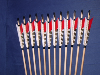

hab mir auch mal wieder einen Satz gebaut:
Schäfte sind Fichte mit Esche Vorschaft mittels "V" Spleiss verleimt
Nockverstärkung aus Büffelhorn
Befiederung 5 1/2 Zoll, 11mm hoch
Die Schäfte sind von 11/32 auf 5/16 gebarelled.
Gewicht incl. 70gn Spitze im Durchschnitt 410gn
Spinewert 55#

Sind sehr schön geworden!
Leider kann man den Eschenvorschaft in der Farbe kaum von der Fichte unterscheiden.
Gelungen finde ich die Nockverstärkungen; ich habe die bisher immer
mittig eingebaut, aber so siehts auch gut aus.

Der etwas andere V-Spleis, geile Sache das !
