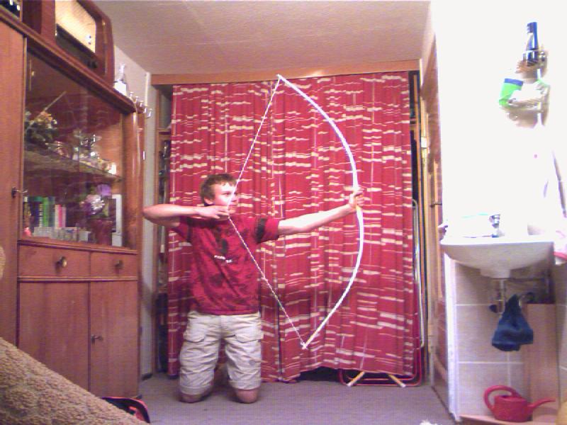

Hab mir vor einer Woche vorgenommen einen langbogen zu bauen (allerdings die amerikanische flachbogenvariante).
Und gestern ist er ENDLICH FERTIG geworden. Für meinen ersten Flachbogen find ich den gar nicht mal schlecht. Allerdings is dieser aus Weide, da ich kein anderes Material mehr zur Verfügung hatte. Ich hab mal gehört Weide sei ungeeignet da der Bogen dann zum Stringfollow neigt aber meiner anscheinend (noch nicht ???) nich! Die Reichweite beträgt zumindest schon mal 105 m (allerdings mit Alupfeil). Die Gesamtlänge beträgt ca. 1.78 m .
Frage am Rand: sind 105 m für einen Langbogen zu wenig oder geht es für den ersten langbogen?
Gruß longbow

Gratulation zum ersten Flachbogen, sehr schön  :)
Stell doch mal ein paar mehr Fotos rein, und mach ein paar Angaben zum Bogen, also breite am Griff, an den Nocken, Zuggewicht etc

weide finde ich sehr interessant, wenn möglich bitte ein paar daten mehr.
die wurfweite ist ohne nähere angaben praktisch nicht zu bewerten, für 15gr/# und 26" auszug grenzwertig gut, für 7gr/# und 30" auszug eher übel!
mit 105m ist aber so ziemlich jedes mir bekannte 3d-ziel zu erreichen, damit ist der bogen auf alle fälle schon einmal parcourtauglich.

schöner Erstling aus einem sehr "exotischen" Bogenholz.
Der Tiller sieht recht gut aus, Die WAe biegen eher Griffnah mit steifen Tips. Falls das so gewollt ist und er wenig Set bekommen hat, ist das gut so. Wenn er sehr viel Set bekommen hat (wäre bei Weide denkbar, es sei denn die WAe sind superbreit), hättest Du vielleicht etwas peitschiger im Tiller werden können. Wie Du siehst ist großes Interresse an dem Weidenbogen da. Ich schlage vor Du stellst noch ein Photo vom abgespannten bogen rein und gibst noch ein paar Daten an.
Nochmal, sehr gelungen! ;D

Ein Erstling aus WEIDE???
Mit über 100 m Schussweite??
Ziemlich tief Verneig!!!
Sq
Aber um wieder vom Boden hochzukommen - Scheiss Rücken!: Weide ist keine gutes Bogenholz. Dass du dennoch über 100 m Schussweite erzielst ist bemerkenswert.
Mit den "herausragenden" Bogenhölzern sollte deutlich mehr drin sein.
Wie hoch ist denn dein Zuggewicht bzw. das des Bogens?
Bis zu 200 m sind durchaus machbar.
